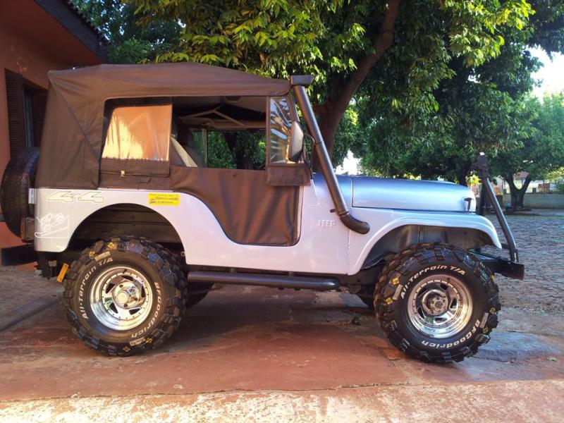

    14º JEEP Country INTERNACIONAL Horizontina RS..
    Jeep na trilha.....
    Miniaturas de Anexos Miniaturas de Anexos Jeep 4 x 4 CJ5 1958 - TRANCA TRILHA-apresentacao1.jpg   Jeep 4 x 4 CJ5 1958 - TRANCA TRILHA-apresentacao2.jpg   Jeep 4 x 4 CJ5 1958 - TRANCA TRILHA-apresentacao3.jpg   Jeep 4 x 4 CJ5 1958 - TRANCA TRILHA-apresentacao4.jpg   Jeep 4 x 4 CJ5 1958 - TRANCA TRILHA-apresentacao5.jpg
    JEEP WILLYS: 1958, GM 151, SPOA, IGNIFEX, Maxxis Creepy Crawler 35, Bloqueio ENSIMEC, CLARCK 240F, Guincho 9.000 libras..

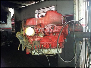

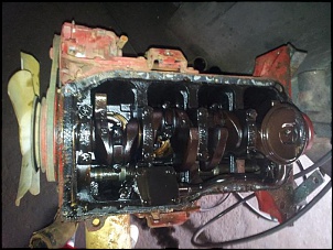

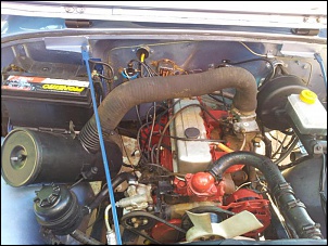

    Motor opala 151 Retifica.....
    Poxa... quando mexemos na parte de baixo do
    motor Opala 151,notamos que vai ter que colocar bronzinas e anéis novos... e uma retifica....R$ 1000 latinhas pro espaço..... e a embreagem é no sistema "chapéu Chinês" acho que vou mudar para o plato normal.. ainda não sei... mais acho que o jeep vai ficar um bom tempo no estaleiro..... a ultima foto é dele antes de abrir o motor...
    Jeep 4 x 4 CJ5 1958 - TRANCA TRILHA-apresenta-o1.jpgJeep 4 x 4 CJ5 1958 - TRANCA TRILHA-apresenta-o2.jpgJeep 4 x 4 CJ5 1958 - TRANCA TRILHA-apresenta-o3.jpgJeep 4 x 4 CJ5 1958 - TRANCA TRILHA-apresenta-o4.jpgAnexo 335979
    Miniaturas de Anexos Miniaturas de Anexos Jeep 4 x 4 CJ5 1958 - TRANCA TRILHA-apresenta-o5.jpg
    E ai tudo blz, cara ve se vale a pena mexer no motor pois as vezes vale a pena comprar outro motor mais moderno do opala e de preferencia a álccol, o mexe logo e rebaixa o cabeçote e troca o comando passando ele para 2.8, valeu

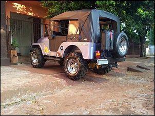

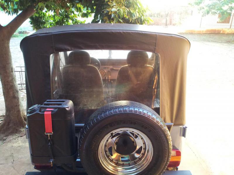

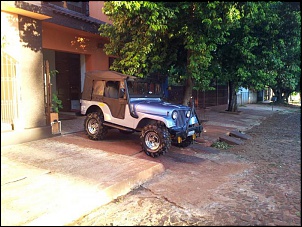

    Cool Jeep redondinho...
    Opa pessoal atualizando....Depois de um tempo no mexanico foi feito a retifica do motor, troca das velas, embreagem nova e volante do motor zerado o Jeep alinhou legal...agora estou curtindo só não coloquei ainda a boia de combustível mais logo sai... o resto dos upgrade estão prontos agora é juntar umas latinhas e partir para a aquisição do GUINCHO ae sim fica bom para enfrentar umas trilhas ...........OFF ROAD...
    Jeep 4 x 4 CJ5 1958 - TRANCA TRILHA-jeep-willys-1958-9.jpgJeep 4 x 4 CJ5 1958 - TRANCA TRILHA-jeep-willys-1958-8.jpgJeep 4 x 4 CJ5 1958 - TRANCA TRILHA-jeep-willys-1958-7.jpgJeep 4 x 4 CJ5 1958 - TRANCA TRILHA-jeep-willys-1958-6.jpgJeep 4 x 4 CJ5 1958 - TRANCA TRILHA-jeep-willys-1958-5.jpgJeep 4 x 4 CJ5 1958 - TRANCA TRILHA-jeep-willys-1958-4.jpgJeep 4 x 4 CJ5 1958 - TRANCA TRILHA-jeep-willys-1958-3.jpgJeep 4 x 4 CJ5 1958 - TRANCA TRILHA-jeep-willys-1958-2.jpgJeep 4 x 4 CJ5 1958 - TRANCA TRILHA-jeep-willys-1958-1.jpg

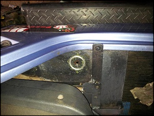

    Quando você fez o body lift na sua viatura, você precisou mudar curso da direção e o curso das alavancas? Por que você preferiu a coxim do opala e não os calços de pu?
    Como vou precisar fazer um reparo no meu chassi, vou trocar logo os calços da carroceria, e quero gastar uma vez só, estou com medo de mudar e não ficar legal. Eu te fiz esta pergunta em cima, pois falam q quanto mais alto o calço, mais alterações terei de fazer na direção, motor, caixas, etc...

    Sou novo nesse mundo off road, tive que ler
    bastante no fórum e trocado umas idéias com meu cunhado que é mecânico ( o grande doutor da viatura) optamos por essa ou aquela adaptação na viatura, assim sendo quando resolvemos fazer o body lift não mexemos em nada da mecânica pois tudo na viatura é suspenso ( PEDALEIRA, DIREÇÃO HIDRÁULICA, ETC...) nada está preso no chassi. colocamos coxim de opala e mexemos nos jumelos que foram alongados 3 cm cada, ( o pessoal prefere calço de PU, isso vai do gosto e prioridades). Já se o jeep for original ae sim tem que mexer em tudo ( curso de direção, alavancas etc...) pois dependendo do tamanho dos coxim ou calços de Pu muda tudo. Sobre a pedaleira suspensa optei pela do opala junto com a embreagem, só a caixa de 3 marcha T90 e a Tração são originais... como disse antes vai do gosto pois quase todas as adaptações bem planejadas e executadas tendem a dar certo nos jeeps. Como você mesmo referiu lendo os tópicos do fórum, a galera prefere as de opala pois são mais robusta e aguentam mais o traco na trilha, como uso o meu na trilha não tiveduvida....Conversa com seu mecânico, opine e veja o que seria melhor para a viatura ( depende se você vai usar ela na trilha, no dia-a-dia ou nos dois ). finalizando quando tenho duvidas recorro aos tópicos específicos, segue uns para você pesquisar, espero que tenha ajudado.[

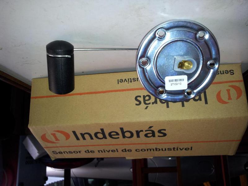

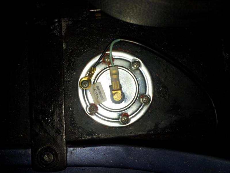

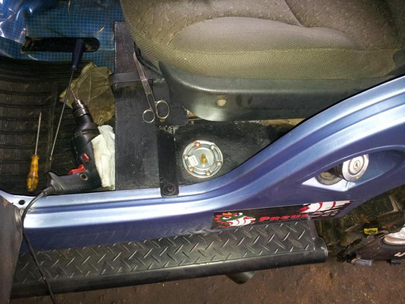

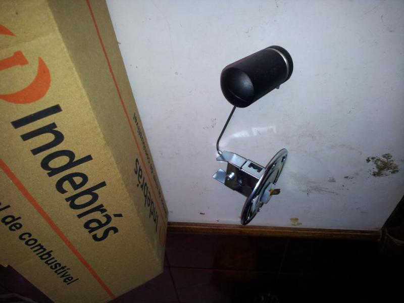

    Finalmente Boia de Combustível...
    Hoje, depois de muito tempo a boia de Combustível foi instalada.... depois de 3 horas na lida tudo pronto e funcionando perfeitamente.... segue as fotos da bagaça...

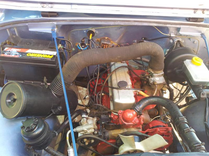

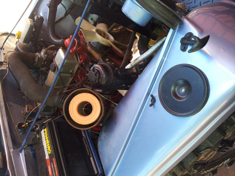

    Filtro para o Snorkel .
    Depois de pesquisar optei pelo filtro do corcel 1, ficou bem legal a instalação e fácilde trocar o filtro.
    Foto 01= os faroletes extras....
    Foto 02= filtro e conexão no carburador
    Foto 03= Filtro aberto mostrando a facilidade para a troca.
    Foto 04= mostra a conexão do suporte do filtro com o snorkel.
    Foto 05= filtro e snorkel.

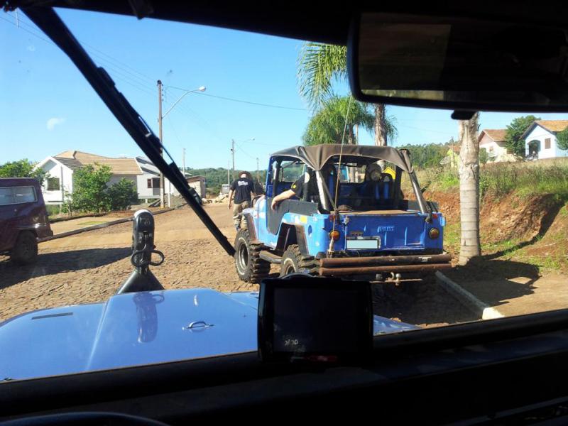

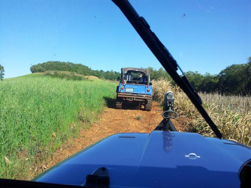

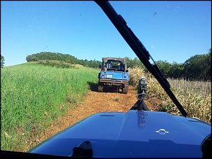

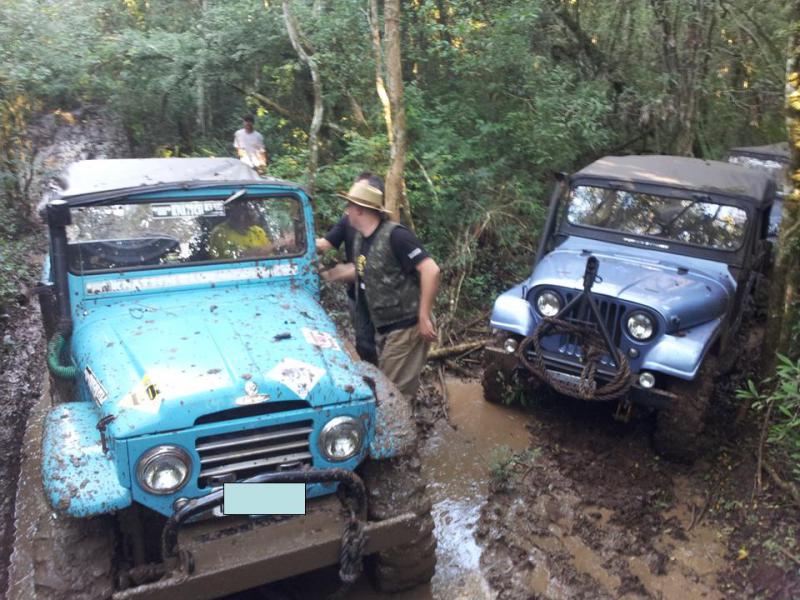

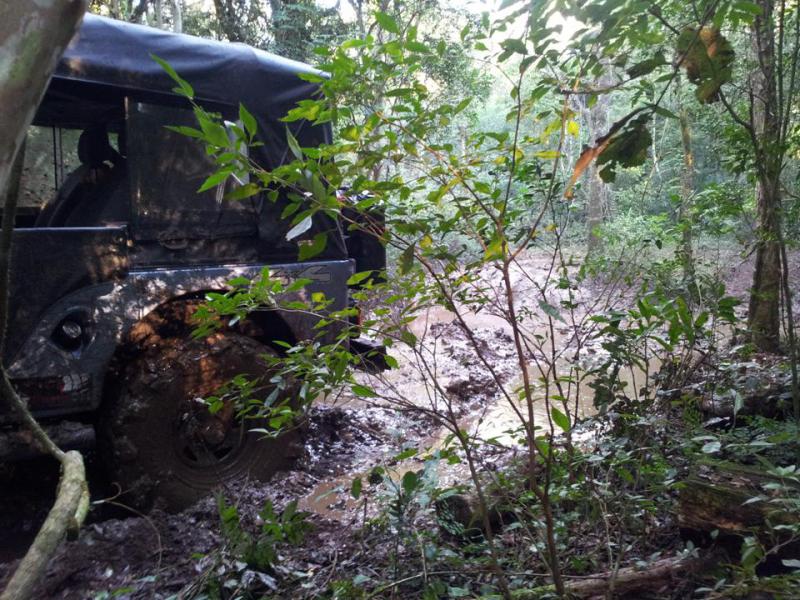

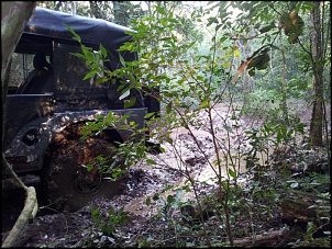

    Fim de semana na trilha com meus amigos de São José do Inhacora-RS
    Preparação para a brincadeira.
    Indo para a Trilha.
    Off road ....
    O melhor ainda está por vir.

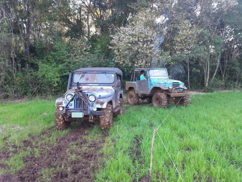

    Primeiro obstaculo e o bicho já pediu ajuda dos zequinhas heheheheh....
    E a lama começou a pegar...
    da uma olhada nesse percurso.
    Pausa para agrupar a galera.

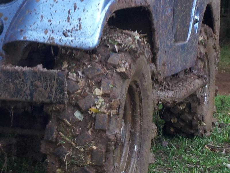

    Resultado da trilha....
    Essa vida OFF ROAD é boa demais, alguns estragos nada demais depois de percorrer 208 Km de estrada e mais alguns Km de trilha jeep em casa com poucos reparos a fazer... valeu apena findi perfeito...
