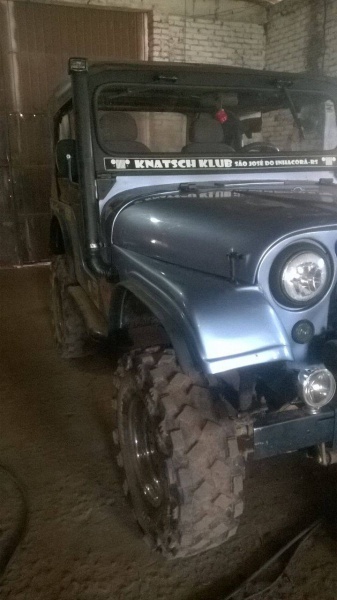

    Segue algumas fotos do Upgrade!!!!!!!!!
    Miniaturas de Anexos Miniaturas de Anexos Jeep 4 x 4 CJ5 1958 - TRANCA TRILHA-jeep-wyllys-reforma.jpg   Jeep 4 x 4 CJ5 1958 - TRANCA TRILHA-jeep-wyllys-reforma-1-.jpg   Jeep 4 x 4 CJ5 1958 - TRANCA TRILHA-jeep-wyllys-reforma-2-.jpg   Jeep 4 x 4 CJ5 1958 - TRANCA TRILHA-jeep-wyllys-reforma-3-.jpg   Jeep 4 x 4 CJ5 1958 - TRANCA TRILHA-jeep-wyllys-reforma-4-.jpg
    JEEP WILLYS: 1958, GM 151, SPOA, IGNIFEX, Maxxis Creepy Crawler 35, Bloqueio ENSIMEC, CLARCK 240F, Guincho 9.000 libras..

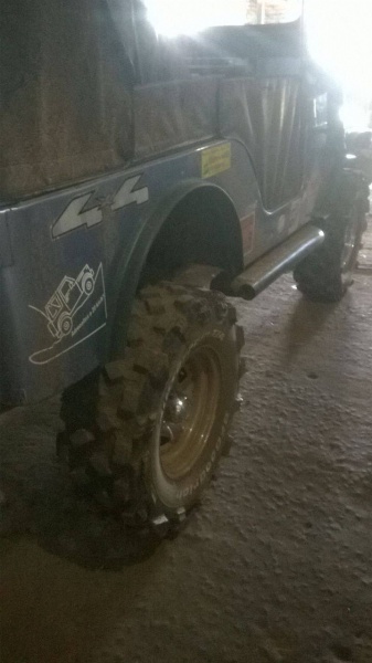

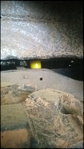

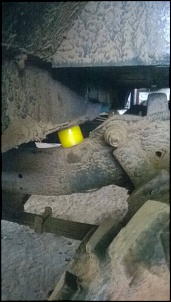

    Fotos dos calços de carroceria, alargadores de rodas e paralama e SPOA:
    Miniaturas de Anexos Miniaturas de Anexos Jeep 4 x 4 CJ5 1958 - TRANCA TRILHA-jeep-wyllys-reforma-5-.jpg   Jeep 4 x 4 CJ5 1958 - TRANCA TRILHA-jeep-wyllys-reforma-6-.jpg   Jeep 4 x 4 CJ5 1958 - TRANCA TRILHA-jeep-wyllys-reforma-7-.jpg   Jeep 4 x 4 CJ5 1958 - TRANCA TRILHA-jeep-wyllys-reforma-8-.jpg

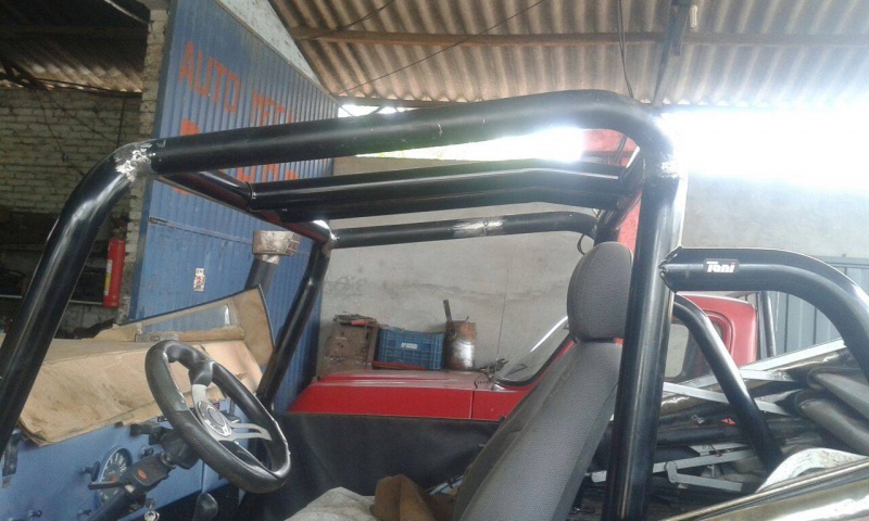

    Gaiola e Santo Antonio
    E aê gente boa começou a montagem da gaiola e Santo Antonio:
    - foi colocado um reforço em cada lada (maior proteção);
    - e dois puta merda para ajudar a embarcar na viatura.
    a viatura está quase saindo do ESTALEIRO!!!!!

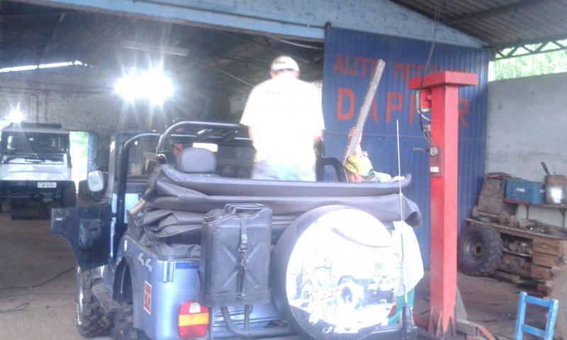

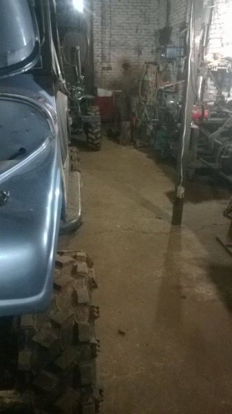

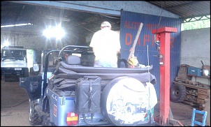

    House!!!!!
    depois de rodar 120 km para trazer a viatura para casa com alguns problemas no percurso:
    - quebra da ventoinha principal (rodei só com a auxiliar);
    - quebra do velocimetro (peça que vai na caixa de marcha);
    velocidade média de 60 km por hora he he he he... algumas paradas para esfriar o motor, finalmente estou com a viatura em casa.Jeep 4 x 4 CJ5 1958 - TRANCA TRILHA-sao-jose-do-inhacora.jpg
    agora curtir e testar antes de colocar na trilha!!!!
