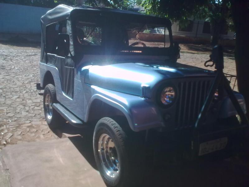

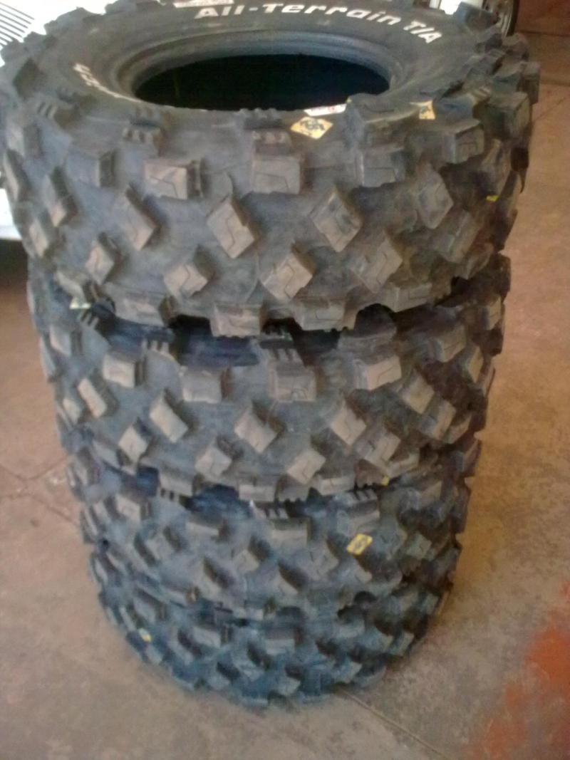

    Retificando não é estalar é instalar heheheehe... chegaram os sapatos novos da viatura eu gostei só esta pegando um pouco mais isso logo se resolve..... segue as fotos
    Miniaturas de Anexos Miniaturas de Anexos Jeep 4 x 4 CJ5 1958 - TRANCA TRILHA-imagem0075.jpg   Jeep 4 x 4 CJ5 1958 - TRANCA TRILHA-imagem0076.jpg   Jeep 4 x 4 CJ5 1958 - TRANCA TRILHA-imagem0077.jpg   Jeep 4 x 4 CJ5 1958 - TRANCA TRILHA-imagem0078.jpg   Jeep 4 x 4 CJ5 1958 - TRANCA TRILHA-imagem0079.jpg

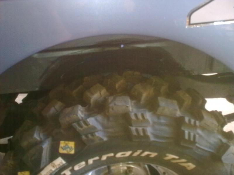

    Agora começou a ficar bom, troca os calços da carroceria "body lift " pode ser os calços do motor do opala, ou compra o kit de PU de 5 cm , ele vai ficar mais alto , não raspa os pneus e fica mais bonito, Valeo

    Esses pneus são 33" se for vai ter que colocar roda com off set negativo ou colocar espaçador, o cambio vai ficar fraco para sair, o ideal e vc procurar um cambio clark 260f 4 m, com o motor de opala vai ficar o bicho, este cambio é quase indestrutivel heheheheheh, é isso mesmo começa a mexer já era uma coisa puxa outra. valeu

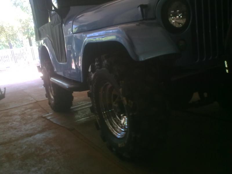

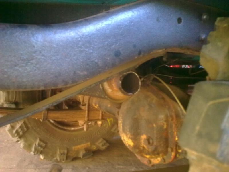

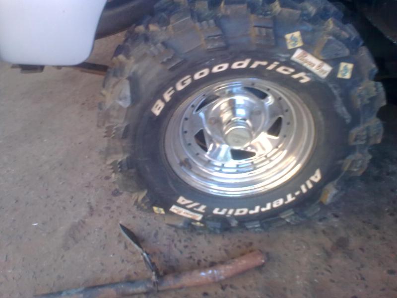

    Pneus Lameiros 31 x 10 .50 R15 LT 109 S
    Grande Barão Vermelho meu bicho um dia chegara ao patamar do seu lindo JPX mais estou indo na manha a grana é curta. ficou show os pneus mais agora muitas melhorias vou ter que fazer para ele não quebrar todo o jeep ( parte mecanica) segue fotos dos primeiros estragos.
    Miniaturas de Anexos Miniaturas de Anexos Jeep 4 x 4 CJ5 1958 - TRANCA TRILHA-imagem0085-1-.jpg   Jeep 4 x 4 CJ5 1958 - TRANCA TRILHA-imagem0086-1-.jpg   Jeep 4 x 4 CJ5 1958 - TRANCA TRILHA-imagem0089-1-.jpg   Jeep 4 x 4 CJ5 1958 - TRANCA TRILHA-imagem0087-1-.jpg   Jeep 4 x 4 CJ5 1958 - TRANCA TRILHA-imagem0088-1-.jpg

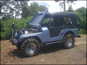

    Um dia em seu habitar natural muito show...
    NA TRILHA PRA TESTA OS PNEUS NOVOS, FERROU TUDO CARBURADOR, CAIXA E DESCARGA HEHEHEHEHEH... MAIS FOI LEGAL AGORA ACERTA OS ERROS E DEIXA UNS DIAS DE CASTIGO NA OFICINA .
    Miniaturas de Anexos Miniaturas de Anexos Jeep 4 x 4 CJ5 1958 - TRANCA TRILHA-imagem0094-1-.jpg   Jeep 4 x 4 CJ5 1958 - TRANCA TRILHA-imagem0095-1-.jpg   Jeep 4 x 4 CJ5 1958 - TRANCA TRILHA-imagem0096-1-.jpg   Jeep 4 x 4 CJ5 1958 - TRANCA TRILHA-imagem0097-1-.jpg   Jeep 4 x 4 CJ5 1958 - TRANCA TRILHA-imagem0098-1-.jpg

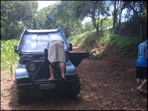

    MAIS FOTOS:
    Miniaturas de Anexos Miniaturas de Anexos Jeep 4 x 4 CJ5 1958 - TRANCA TRILHA-imagem0100-1-.jpg   Jeep 4 x 4 CJ5 1958 - TRANCA TRILHA-imagem0101-1-.jpg   Jeep 4 x 4 CJ5 1958 - TRANCA TRILHA-imagem0103-1-.jpg   Jeep 4 x 4 CJ5 1958 - TRANCA TRILHA-imagem0104-1-.jpg   Jeep 4 x 4 CJ5 1958 - TRANCA TRILHA-imagem0106-1-.jpg

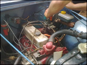

    tranquilo Leonardo Daltrozo são OST sim, os pneus deram um charme a mais a viatura e também maior pegada na trilha, a viatura esta na oficina para umas regulagens de motor e Carburador e troca de filtros e vou colocar uns alargadores de roda pois está pegando em um lado e mexer nos jumelos para ficar mais alto não vou fazer SPOA agora pois vou usar no trabalho e não entra na garagem se ficar muito alto... quando pegar a viatura posto mais fotos, Faz uma semana que não vejo ele está no ESTALEIRO .....
