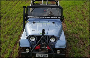

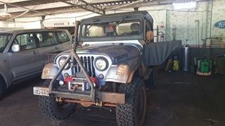

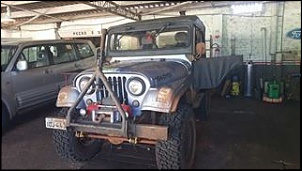

    Guincho winch
    Salve galerinha da lama!!!!!
    atualizando o Tópico troca do guincho WARN de 9.000 libras por um Winch de 12.000 libras.
    fora as manutenções que neste mês passou das R$ 2.500,00 latinhas....
    grande abraço......

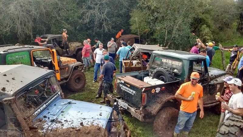

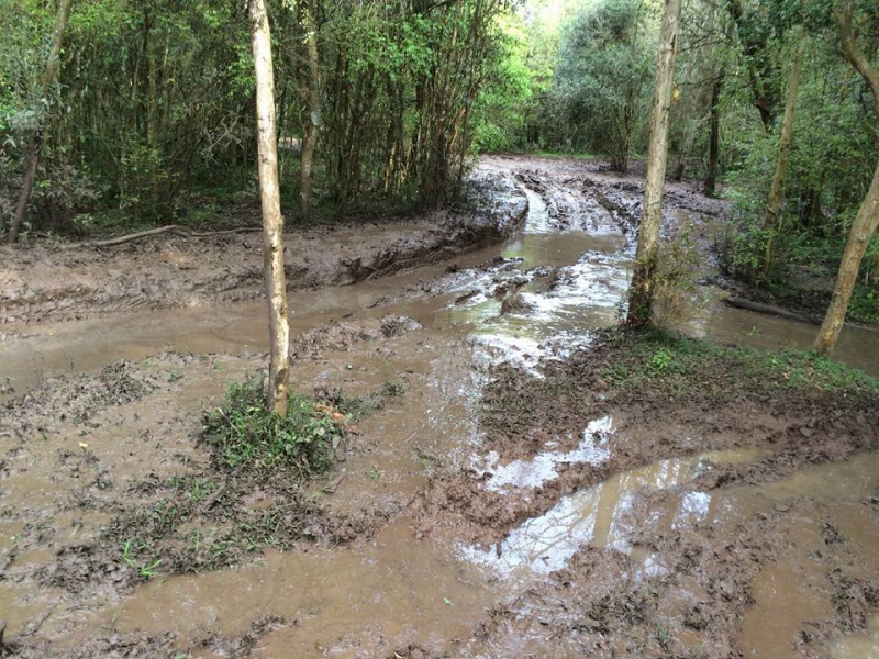

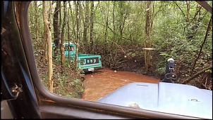

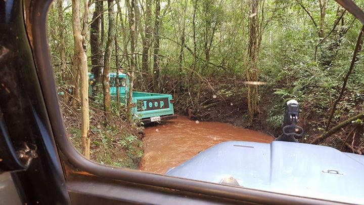

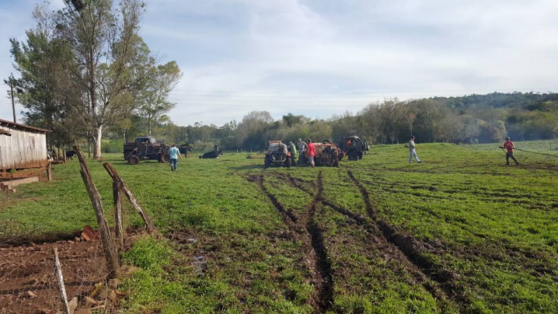

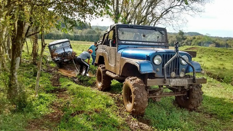

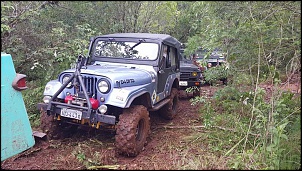

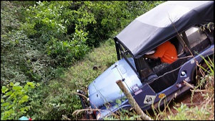

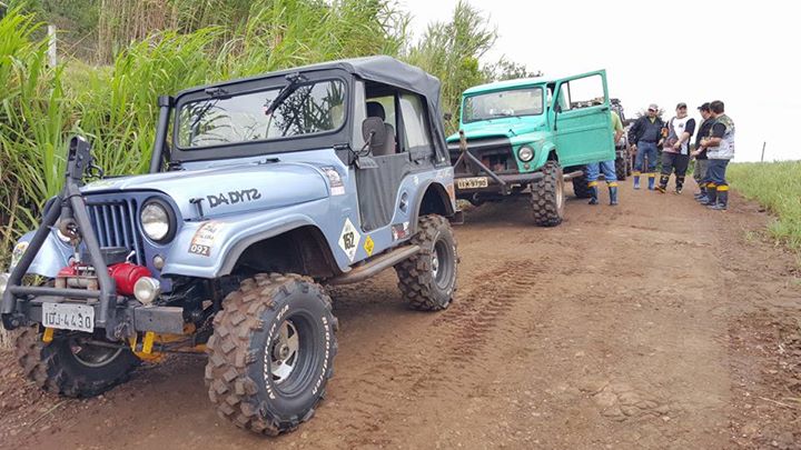

    Trilha três de maio!!!!!

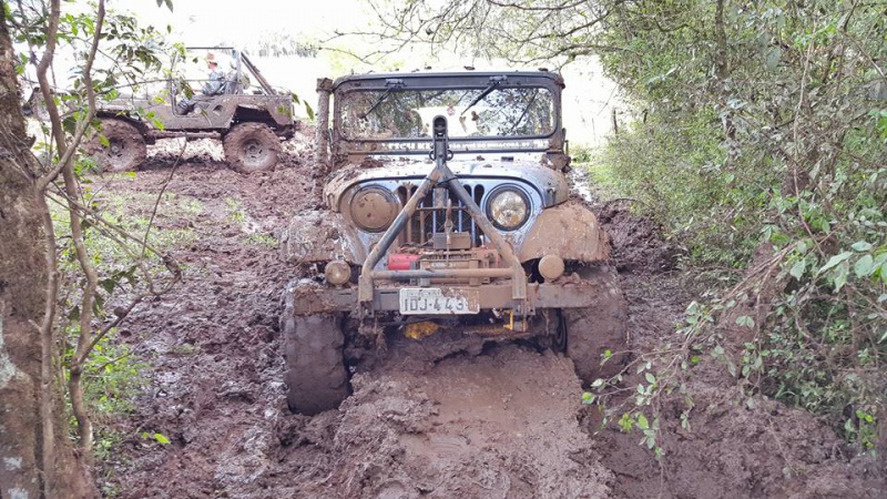

    Buenas gurizada!!!!!
    Esse findi foi sinistra a lama, trilha pesada em Três de Maio Rio Grande do Sul....
    Jeep 4 x 4 CJ5 1958 - TRANCA TRILHA-trilha-tres-de-maio.jpg Jeep 4 x 4 CJ5 1958 - TRANCA TRILHA-trilha-tres-de-maio-01.jpg Jeep 4 x 4 CJ5 1958 - TRANCA TRILHA-trilha-tres-de-maio-02.jpg Jeep 4 x 4 CJ5 1958 - TRANCA TRILHA-trilha-tres-de-maio-03.jpg Jeep 4 x 4 CJ5 1958 - TRANCA TRILHA-trilha-tres-de-maio-04.jpg Jeep 4 x 4 CJ5 1958 - TRANCA TRILHA-trilha-tres-de-maio-05.jpg
    VIVENDO A VIDA OFF ROAD!!!!!!
    JEEP WILLYS: 1958, GM 151, SPOA, IGNIFEX, Maxxis Creepy Crawler 35, Bloqueio ENSIMEC, CLARCK 240F, Guincho 9.000 libras..

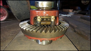

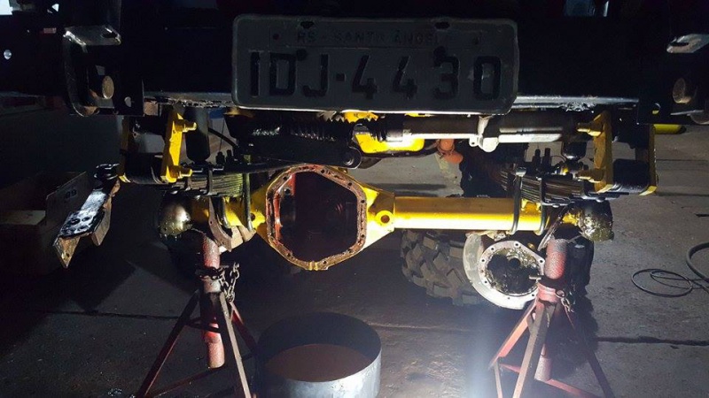

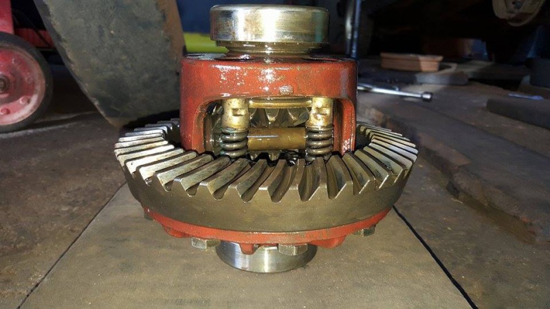

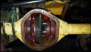

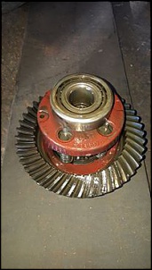

    Blocante da F100 75%

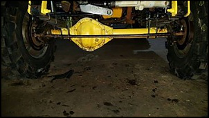

    Buenas!!!!!
    Opa!!!! muito obrigado André valentini o "Tranca Trilha" está cada dia melhor.....
    Hoje instalamos o Bloqueio doado de uma F100 75%... vamos ver como vai ficar a viatura!!!!!!
    Jeep 4 x 4 CJ5 1958 - TRANCA TRILHA-bloqueio.jpg Jeep 4 x 4 CJ5 1958 - TRANCA TRILHA-bloqueio01.jpg Jeep 4 x 4 CJ5 1958 - TRANCA TRILHA-bloqueio02.jpg
    Jeep 4 x 4 CJ5 1958 - TRANCA TRILHA-bloqueio03.jpg Jeep 4 x 4 CJ5 1958 - TRANCA TRILHA-bloqueio04.jpg
    Jeep 4 x 4 CJ5 1958 - TRANCA TRILHA-bloqueio05.jpgJeep 4 x 4 CJ5 1958 - TRANCA TRILHA-bloqueio06.jpg
    Foram 4 horas para desmontar e instalar, agora comprar o oléo 85w 140 para engrenagens blocantes e testar a viatura!!!!
    vamos que vamos esse ano $$$$$$$$$$
    Sábado dia de testar o investimento.........
    abraço gurizada do bem!!!!!

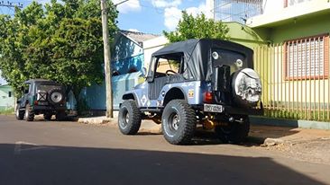

    Nova ficha técnica:
    ATUALIZANDO
    JEEP CJ5
    Ano 1958
    Cor: Azul
    Alcunha: "Tranca Trilha"
    Motor: GM 151 (Opala 4 cilindros) com IGNIFLEX,
    bateria Pioneer 75 A, alternador de 75A (Ford Focus), ventoinha elétrica (GM Kadet) + auxiliar universal e motor de arranque do Opala 6CC;
    Snorkel: com filtro de ar do Corcel.
    Cambio : 3 marchas (T90) + T-case e redução original;
    Guincho: winch 12.000 libras;
    Tanque: original;
    Diferenciais: Dana 44 com relação 43:8 com bloqueio ensimec 100% (diferencial traseiro) + bloqueio da F100 75%(diferencial dianteiro) e alargadores de 5cm;
    Roda livre: AVM manual;
    Freios: a disco dianteira com pinça do Santana + traseiros tambor. Serve freio e pedaleiras suspensas do opala;
    Suspensão: SPOA com feixes de mola, amortecedores da Ranger e jumelos originais com buchas em PU;
    Direção: Hidráulica: do Gol + coluna do gol;
    Rodas: Mangels cromadas 15x10" 5 furos com pneus: Godlokos 31/10.5 R15;
    Retrovisores: retrátil;
    Acessórios: faroletes, suporte de estepe + galão, towbar, estribos, santo antonio e gaiola interna;
    Instrumentação: velocímetro original (HORASA), temperatura da água, voltimetro, amperimetro e conta giros digitais;
    Capota: Canyon conversível;
    Chassis: originais (precisando de uma reforma);
    Carroceria: original de lata com alargadores de borracha nos paralamas;
    Som: digital com Pen drive;
    Bancos: do Celta com cintos 4 pontos;
    Volante: shutt.
    OBS: 2016 se Deus quiser mais algumas perfumarias......

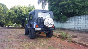

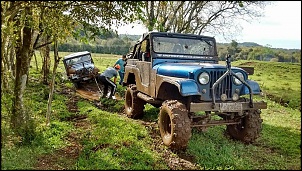

    Thumbs up Testando a viatura!!!!!
    FIM DE SEMANA NA TRILHA!!!!!!
    Jeep 4 x 4 CJ5 1958 - TRANCA TRILHA-trilha-2.jpgJeep 4 x 4 CJ5 1958 - TRANCA TRILHA-trilha-3.jpgJeep 4 x 4 CJ5 1958 - TRANCA TRILHA-trilha-9.jpgJeep 4 x 4 CJ5 1958 - TRANCA TRILHA-trilha-4.jpgJeep 4 x 4 CJ5 1958 - TRANCA TRILHA-trilha.jpgJeep 4 x 4 CJ5 1958 - TRANCA TRILHA-trilha-5.jpgJeep 4 x 4 CJ5 1958 - TRANCA TRILHA-trilha-6.jpgJeep 4 x 4 CJ5 1958 - TRANCA TRILHA-trilha-1.jpgJeep 4 x 4 CJ5 1958 - TRANCA TRILHA-trilha-7.jpgJeep 4 x 4 CJ5 1958 - TRANCA TRILHA-trilha-8.jpg
    TESTANDO A VIATURA!!!!! VAMOS QUE VAMOS......

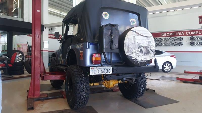

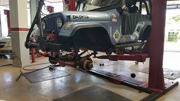

    Barra de direção!!!!
    Salve salve!!!!
    Em 5 anos fazendo trilha com o "Tranca TRILHA" a barra de direção do Jeep Willys nunca tinha dado problemas... há uns 15 dias atrás resolveu fazer um S e dos grandes...
    Depois de ageitar ela não ficou 100% SOLUÇÃO!!!!! foi trocar por uma nova e mais porruda:
    e ficou assim he he he he he....
    agora esperando a proxima aventura Off road!!!!
    abraço a todos os apriciadores de plantão!!!!

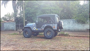

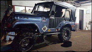

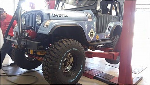

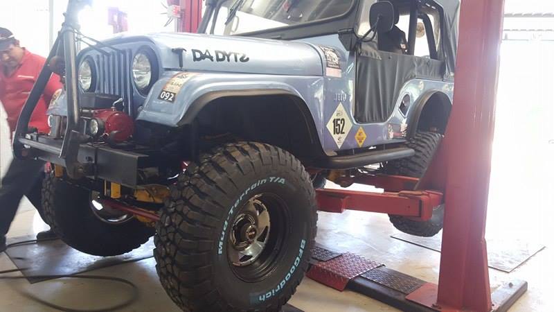

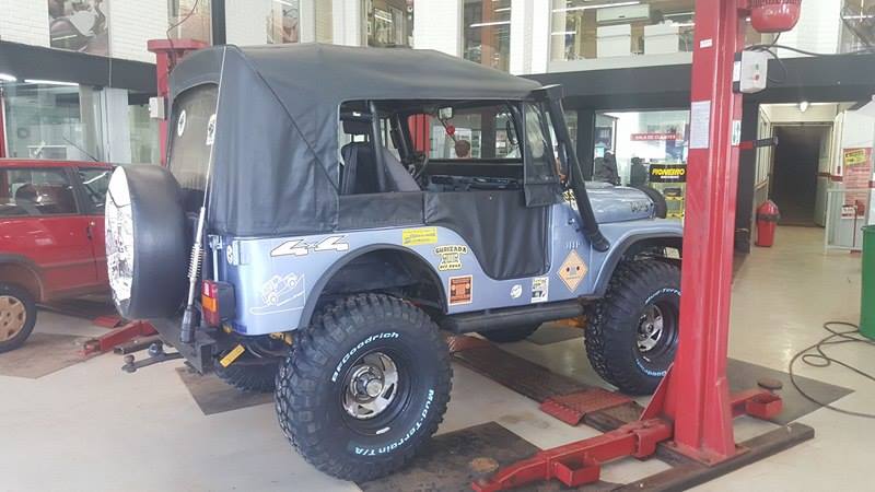

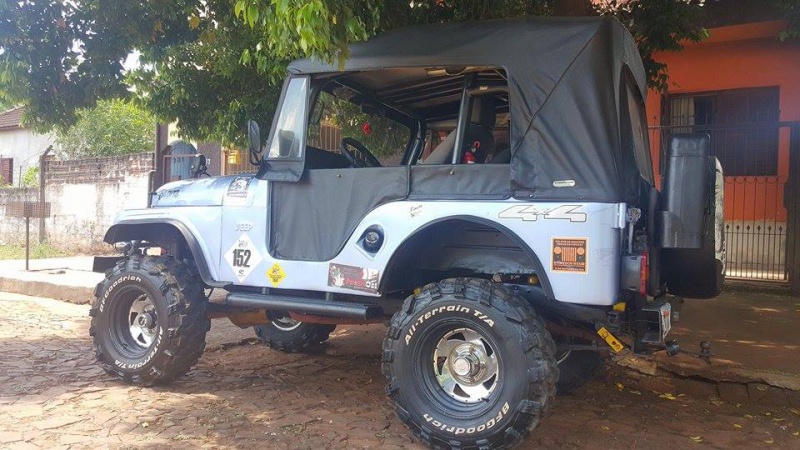

    BF Mud 35.10.15

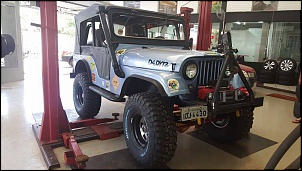

    Sapatinhos novos para a viatura!!!!!!
    Jeep 4 x 4 CJ5 1958 - TRANCA TRILHA-jeep-00.jpg Jeep 4 x 4 CJ5 1958 - TRANCA TRILHA-jeep-01.jpg Jeep 4 x 4 CJ5 1958 - TRANCA TRILHA-jeep-02.jpg Jeep 4 x 4 CJ5 1958 - TRANCA TRILHA-jeep-03.jpgJeep 4 x 4 CJ5 1958 - TRANCA TRILHA-jeep-03.jpgJeep 4 x 4 CJ5 1958 - TRANCA TRILHA-jeep-04.jpgJeep 4 x 4 CJ5 1958 - TRANCA TRILHA-jeep-06.jpgJeep 4 x 4 CJ5 1958 - TRANCA TRILHA-jeep-08.jpgJeep 4 x 4 CJ5 1958 - TRANCA TRILHA-jeep-07.jpg
    agora só curtir!!!!!!

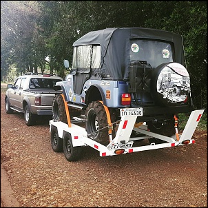

  • #120
    Usuário Avatar de Jones Ronaldi
    08/10/2011
    Santo Ângelo/RS
    224

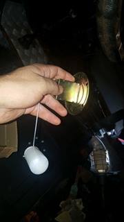

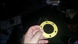

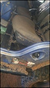

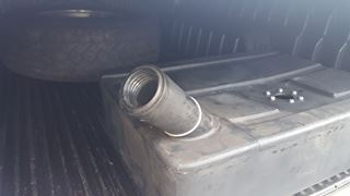

    Tanque de Combustível de Plastico!!!!!!!
    Após sofrer por 4 anos com o tanque de combustível do Jeep entupido entrando agua e outros n problemas resolvi trocar por um de plástico.
    Jeep 4 x 4 CJ5 1958 - TRANCA TRILHA-jeep-1.jpg Jeep 4 x 4 CJ5 1958 - TRANCA TRILHA-jeep-2.jpg Jeep 4 x 4 CJ5 1958 - TRANCA TRILHA-jeep-3.jpg Jeep 4 x 4 CJ5 1958 - TRANCA TRILHA-jeep-4.jpg Jeep 4 x 4 CJ5 1958 - TRANCA TRILHA-jeep-5.jpg Jeep 4 x 4 CJ5 1958 - TRANCA TRILHA-jeep-6.jpg

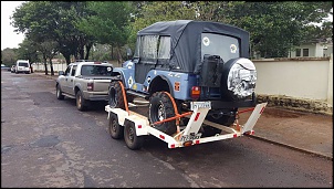

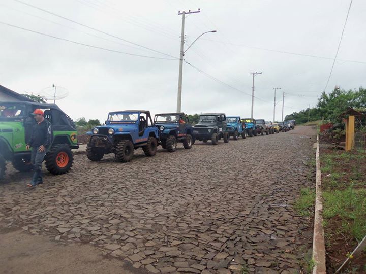

    agora Curtir o 18º Jeep Country INTERNACIONAL:
    vamos que vamos!!!!!
    abraço a todos.....
