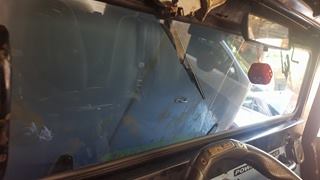

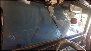

    Buenas a respeito das impressões da mudança dos recapados Goodloks para os BF MUD, no uso urbano melhorou 100%, fiz até balanceamento nos pneus, já na trilha sofre um pouco com o lodo dos atoleiros, porém com o pé na lata vai até quase passar.... em umas das atoladas fiquei sem o parabrisa do Jeep.... por causa de uma pedra jogado pela F75 que estava puxando...

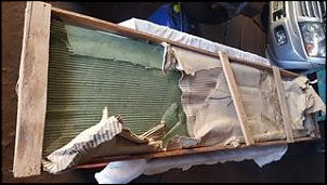

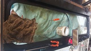

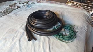

    Boa tarde gurizada do bem!!!!
    Após garimpar um parabrisa e com a ajuda de um amigo conseguir o dito com as dimensões de 1.42cm de larga x 33cm de altura.....
    e depois de 4 horas lutando com a borracha colocamos no seu devido lugar.....
    Jeep 4 x 4 CJ5 1958 - TRANCA TRILHA-parabrisa-00.jpg Jeep 4 x 4 CJ5 1958 - TRANCA TRILHA-parabrisa-01.jpg Jeep 4 x 4 CJ5 1958 - TRANCA TRILHA-parabrisa-02.jpg Jeep 4 x 4 CJ5 1958 - TRANCA TRILHA-parabrisa-05.jpg Jeep 4 x 4 CJ5 1958 - TRANCA TRILHA-parabrisa-06.jpg Jeep 4 x 4 CJ5 1958 - TRANCA TRILHA-parabrisa-07.jpg
    abraço a todos....
