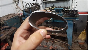

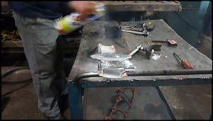

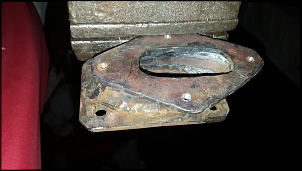

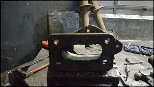

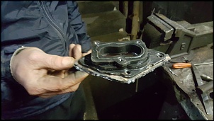

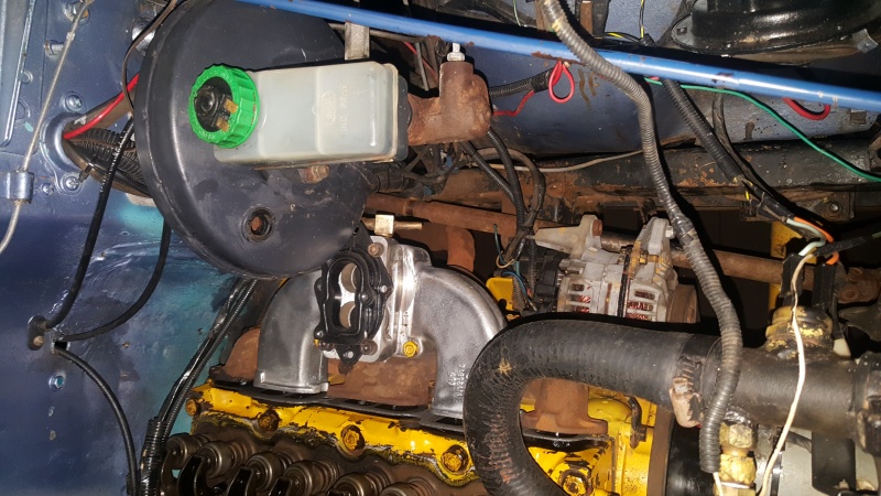

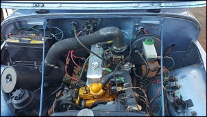

    Bom dia!!!!!!

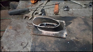

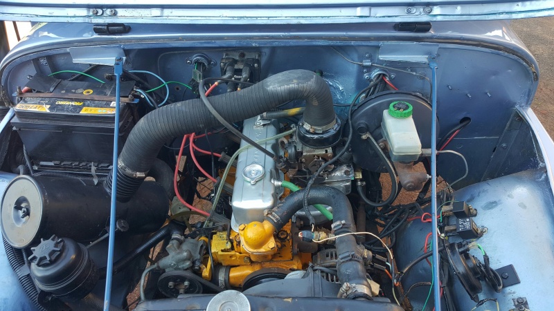

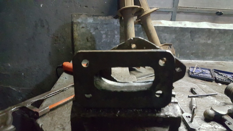

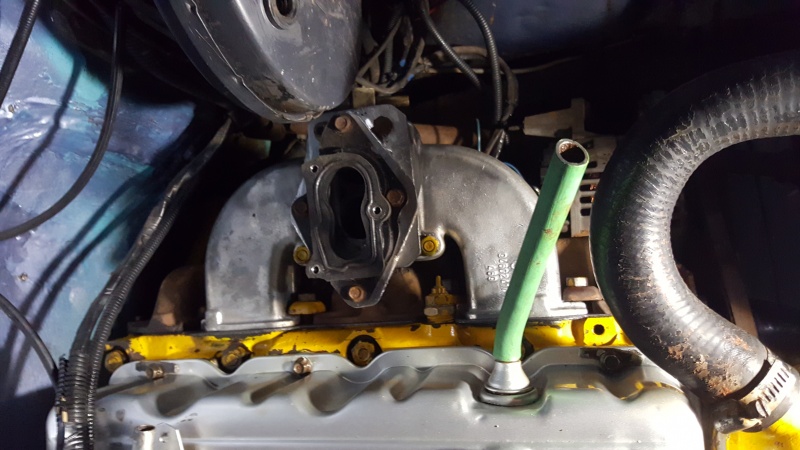

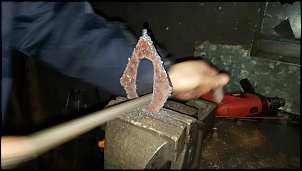

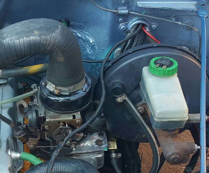

    Depois de muita luta e a confecção de uma flange para poder acomodar-se entre o motor GM 151 e cilindro mestre do GM MONZA sai carburador simples WEBER DFV 228 e entra carburador duplo BROSOL 2E:
    Jeep 4 x 4 CJ5 1958 - TRANCA TRILHA-img-20160716-wa0015-1-.jpg Jeep 4 x 4 CJ5 1958 - TRANCA TRILHA-img-20160718-wa0021-1-.jpg Jeep 4 x 4 CJ5 1958 - TRANCA TRILHA-img-20160718-wa0027-1-.jpg Jeep 4 x 4 CJ5 1958 - TRANCA TRILHA-img-20160718-wa0029-1-.jpg Jeep 4 x 4 CJ5 1958 - TRANCA TRILHA-img-20160718-wa0023-1-.jpg Jeep 4 x 4 CJ5 1958 - TRANCA TRILHA-img-20160719-wa0015-1-.jpgJeep 4 x 4 CJ5 1958 - TRANCA TRILHA-img-20160719-wa0020-1-.jpg Jeep 4 x 4 CJ5 1958 - TRANCA TRILHA-img-20160719-wa0022-1-.jpg Jeep 4 x 4 CJ5 1958 - TRANCA TRILHA-img-20160719-wa0056-1-.jpg Jeep 4 x 4 CJ5 1958 - TRANCA TRILHA-20160722_111519-1-.jpg
    Com essa modificação não precisou mexer nada no layout do cofre do motor, e o Jeep mudou da água pro vinho, ficou muito FORTE!!!!!
    e vamos testar na trilha sábado a tarde.....
    forte abraço
    Miniaturas de Anexos Miniaturas de Anexos Jeep 4 x 4 CJ5 1958 - TRANCA TRILHA-img-20160719-wa0017-1-.jpg   Jeep 4 x 4 CJ5 1958 - TRANCA TRILHA-1469132471838-1-.jpg

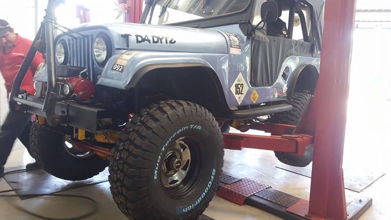

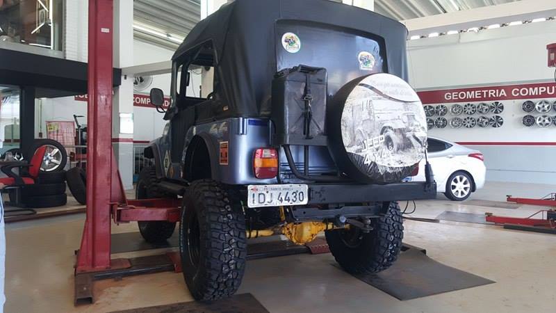

    Citação Postado originalmente por jeepsanto Ver Post
    Jeepsanto, esses pneus não estão muito cheios não???
    Olhando pra 3ª, 4ª e 5ª foto, parece que o rastro que o pneu está fazendo marca somente o meio do pneu...
    Se você utiliza uma calibragem muito alta, vai ocorrer o desgaste maior na parte central do pneu e consequentemente a troca antecipada deles!! E como esses sapatinhos são meio $algado$$, convém dar uma olhada.
    Quantas libras está usando? Se não me falha a memória, vejo o pessoal usando entre 26 e 28 psi pra esses pneus, principalmente pra quem usa bastante no asfalto, como é o seu caso...

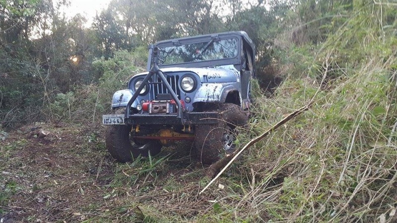

    Opa!!!!!! Lucas Montanher estou usando nos pneus do Jeep 28 libras no dia a dia e 20 libras nas trilhas.... manda super bem
    Obrigado pela dica!!!!!
    Olha o bichinho em seu habitat natural.......

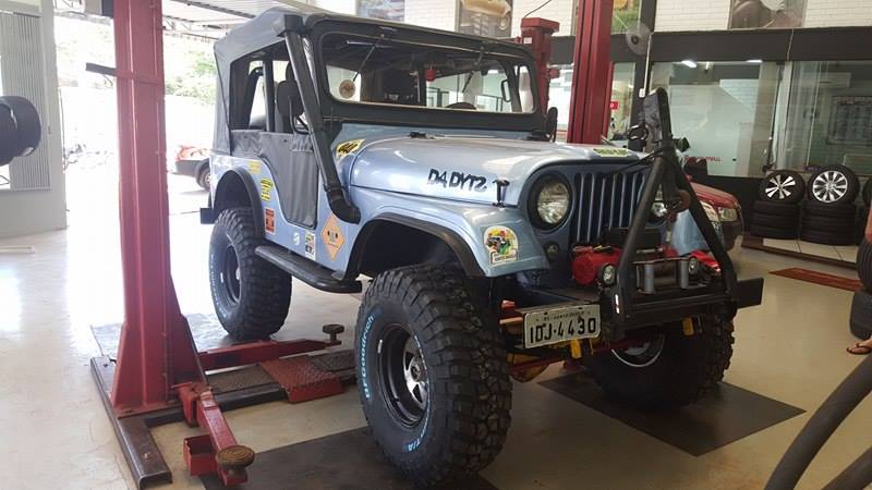

    freio a disco nas 4 rodas!!!
    Opa!!!!
    em março instalamos os freios a disco no diferencial traseiro do Jeep com pinças do GM Santana que comporta freio de mão.
    melhorou 80%, pois parar esses BF 35 não é nada fácil.....
    abraço galera...

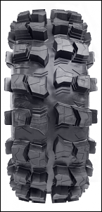

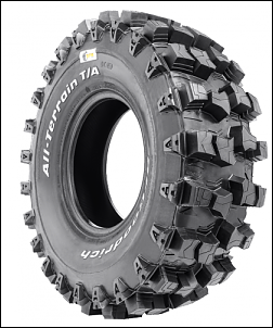

    BF MUD 35 x Katrina 33
    Buenas pessoal!!!
    Em janeiro deste ano adquiri um jogo de bf goodrich mud terrain 35x12 50r15 vamos as avaliações:
    - pneu muito bom para o dia a dia;
    - manda muito bem em erosões;
    - desenrola em trilhas leves e medianas;
    porém como na minha região esse negocio de PASSEIO TURISTICO não rola e o bicho pega nas trilhas pesadas, sem o concorde da patroa fui obrigado a adquirir um segundo jogo de pneus remold, após pesquisa de preços e avaliar o custo/benefício optei pelos KATRINA 33 da RPM.
    Jeep 4 x 4 CJ5 1958 - TRANCA TRILHA-pneus-katrina.png Jeep 4 x 4 CJ5 1958 - TRANCA TRILHA-pneus-katrina-1.png Jeep 4 x 4 CJ5 1958 - TRANCA TRILHA-pneus-katrina-2.jpg
    OBS: estão na transportadora agora esperar chegar, montar e testar na TRILHA!!!!!
    Abraço e vamos que vamos lidando nas viaturas....
