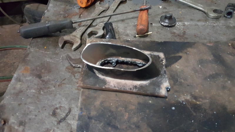

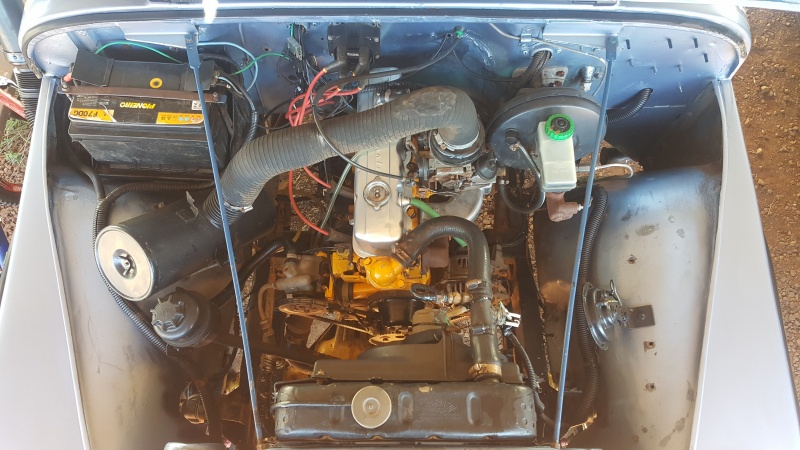

    Bom dia!!!!!!

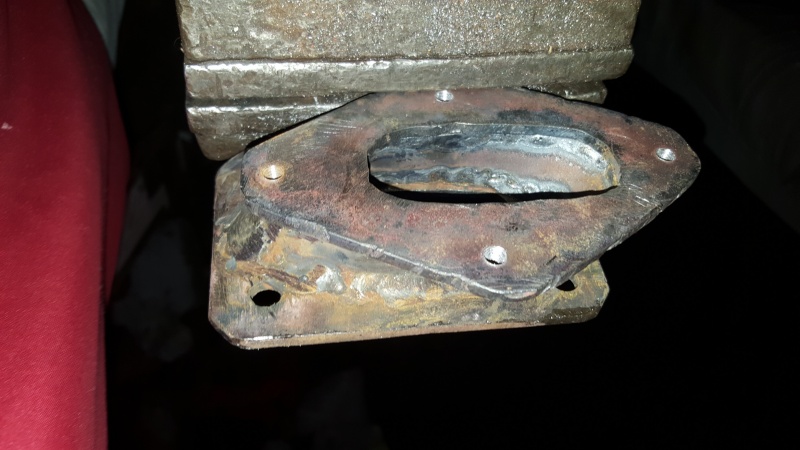

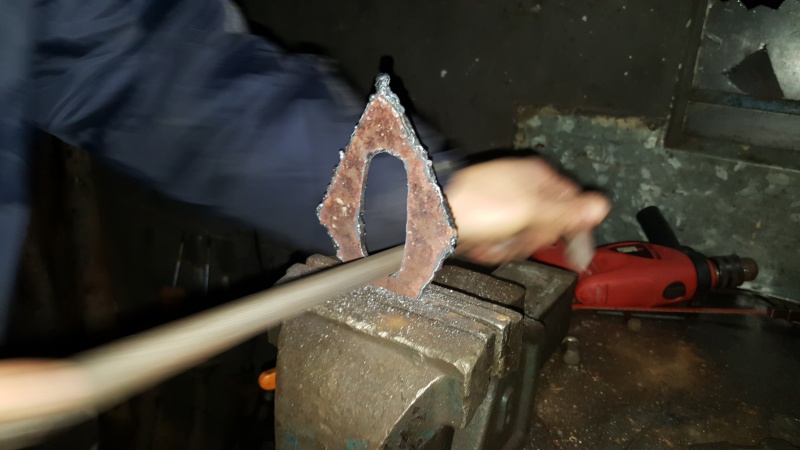

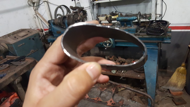

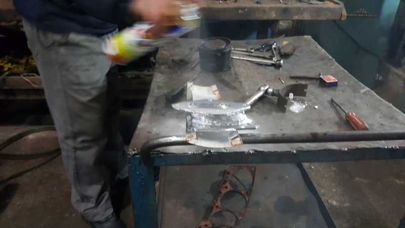

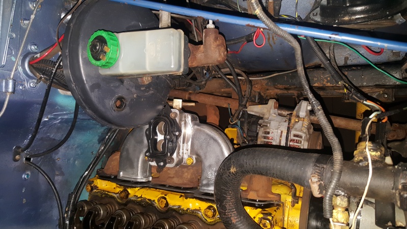

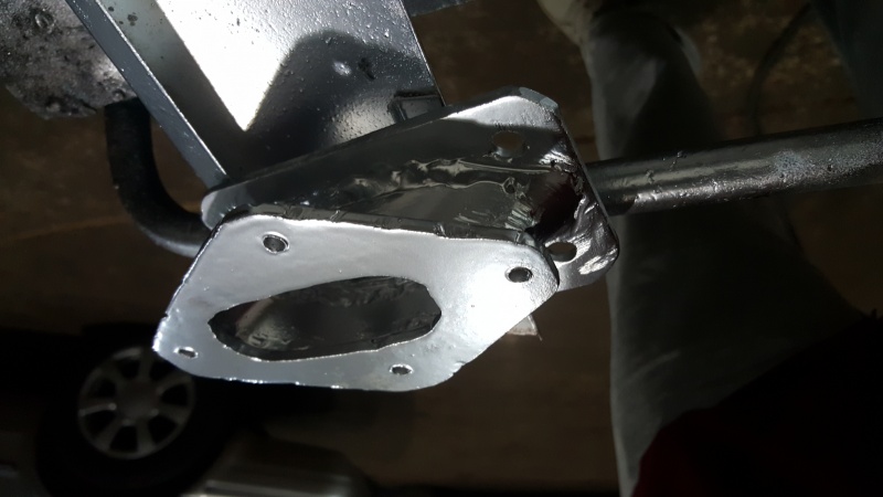

    Depois de muita luta e a confecção de uma flange para poder acomodar-se entre o motor GM 151 e cilindro mestre do GM MONZA sai carburador simples WEBER DFV 228 e entra carburador duplo BROSOL 2E:
    Anexo 532944 Anexo 532945 Anexo 532946 Anexo 532947 Anexo 532948 Anexo 532949Anexo 532951 Anexo 532952 Anexo 532953 Anexo 532954
    Com essa modificação não precisou mexer nada no layout do cofre do motor, e o Jeep mudou da água pro vinho, ficou muito FORTE!!!!!
    e vamos testar na trilha sábado a tarde.....
