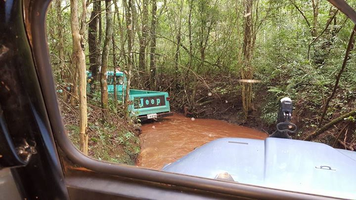

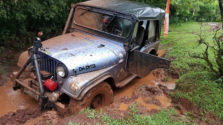

    Trilha três de maio!!!!!
    Buenas gurizada!!!!!
    Esse findi foi sinistra a lama, trilha pesada em Três de Maio Rio Grande do Sul....
    Anexo 510659 Anexo 510660 Anexo 510661 Anexo 510662 Anexo 510663 Anexo 510664
    VIVENDO A VIDA OFF ROAD!!!!!!
    :rally:

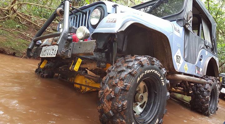

    7 Anexo(s)

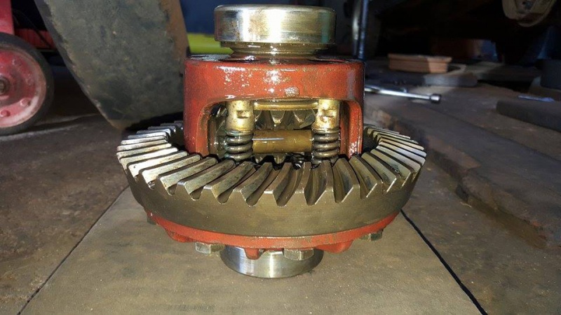

    Blocante da F100 75%
    Buenas!!!!!
    Opa!!!! muito obrigado André valentini o "Tranca Trilha" está cada dia melhor.....
    Hoje instalamos o Bloqueio doado de uma F100 75%... vamos ver como vai ficar a viatura!!!!!!
    Anexo 513550 Anexo 513551 Anexo 513552
    Anexo 513554 Anexo 513555
    Anexo 513556Anexo 513557
    Foram 4 horas para desmontar e instalar, agora comprar o oléo 85w 140 para engrenagens blocantes e testar a viatura!!!!
    vamos que vamos esse ano $$$$$$$$$$ :(
    Sábado dia de testar o investimento.........
    abraço gurizada do bem!!!!!

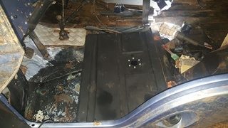

    Tanque de Combustível de Plastico!!!!!!!
    Após sofrer por 4 anos com o tanque de combustível do Jeep entupido entrando agua e outros n problemas resolvi trocar por um de plástico.
    Anexo 523288 Anexo 523289 Anexo 523290 Anexo 523291 Anexo 523292 Anexo 523293
