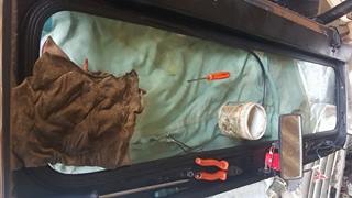

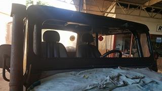

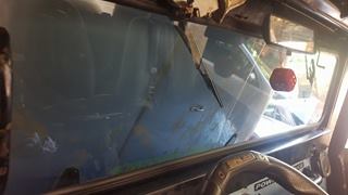

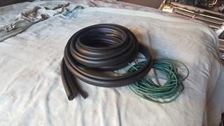

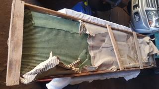

    Parabrisa com o vidro verde
    Boa tarde gurizada do bem!!!!
    Após garimpar um parabrisa e com a ajuda de um amigo conseguir o dito com as dimensões de 1.42cm de larga x 33cm de altura.....
    e depois de 4 horas lutando com a borracha colocamos no seu devido lugar.....
    Anexo 523665 Anexo 523666 Anexo 523667 Anexo 523668 Anexo 523669 Anexo 523670
    abraço a todos....
