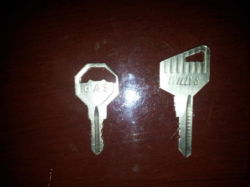

    Opa nesse fim de semana após um passeio pelas estradas do interior com a patroa, perdi as chaves da viatura pelo vão que existe na REDUZIDA E TRAÇÃO... o ruim que no molho da chave estava as chaves do tanque de combustível e do galão de 20 Litros, chegando em casa tive que chamar um chaveiro onde morri em 50 latinhas por um par de chaves novas...

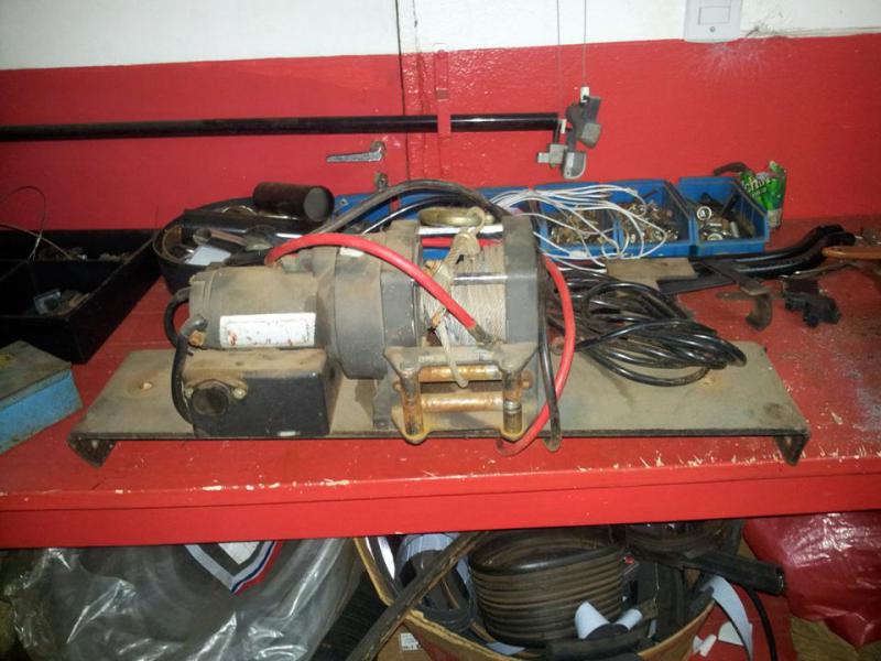

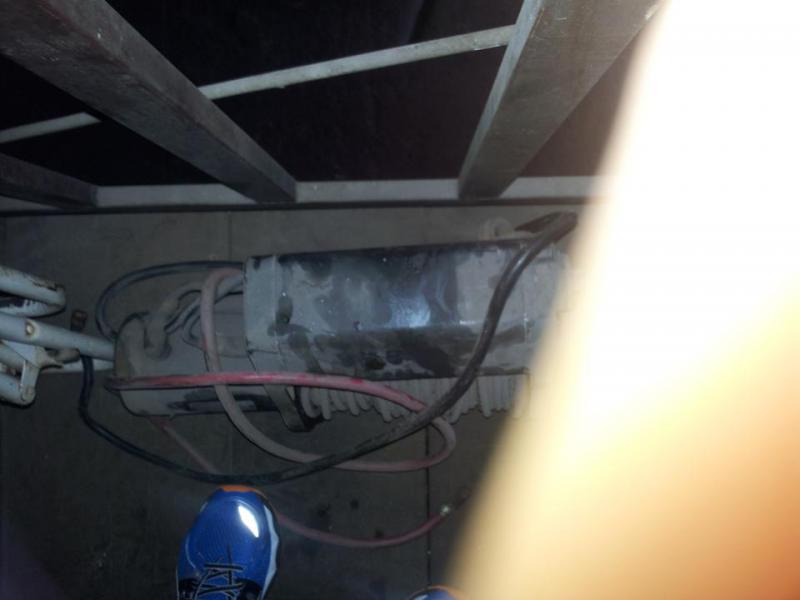

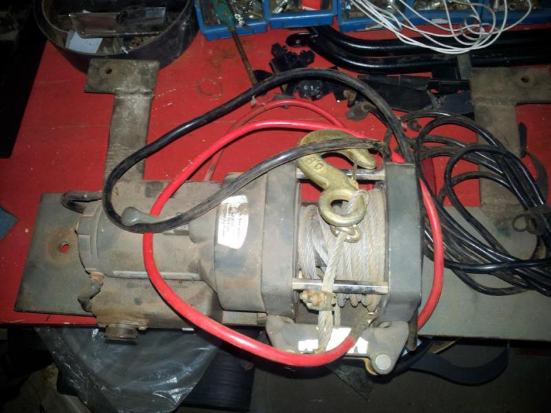

    Pessoal estou em uma sinuca de bico apareceu 2 guinchos elétricos os dois são usados gostaria da opinião dos amigos para não fazer uma péssima compra... e tenho outro problema não consegui identificar a marca dos mesmo, se alguém souber ou já viu um desses poderia me dizer se são bons e se vale a pena comprar um deles para trilhas medias.segue fotos em anexos:
    Nas três primeiras fotos tem esse que não sei qual é nem quantas LBS é o preço sugerido R$=1.000 latinhas
    E esse de 9000 LBS preço de R$=1.500 latinhas
    OBS: não entendo muito mais acho que esse é o Guincho Elétrico XD9000i da WARN (USA)
    OBS: com a compra o cara entrega estalado no jeep e testado...
    JEEP WILLYS: 1958, GM 151, SPOA, IGNIFEX, Maxxis Creepy Crawler 35, Bloqueio ENSIMEC, CLARCK 240F, Guincho 9.000 libras..

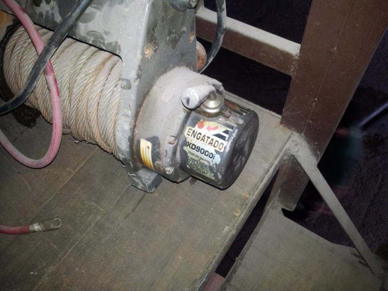

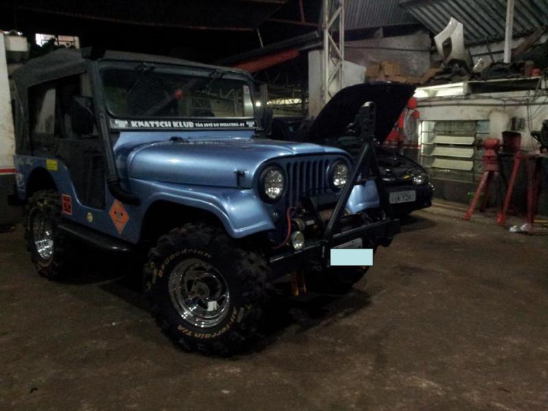

    Guincho Elétrico WARN XD9000i

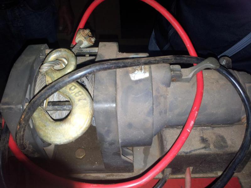

    Opa comprei o WARN XD9000i usado, ficou show no Jeep sábado 20 de Outubro irei testar ele na trilha em São José do Inhacorá-RS...

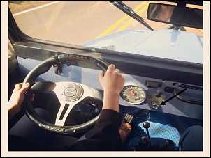

    meu velocímetro parou de funcionar (o relógio é da marca Horasa) testei o cabo está funcionando, deve ser algo dentro da caixa T90 Willys, olhei aonde o cabo vai preso parece um "BUTIGÃO".. só não sei o que tem dentro e poderia ter estrago... alguém tem essa caixa para me dar uma luz em que mexer para arrumar????
    DESDE já agradeço galera... gostaria de arrumar nesse findi ainda....
  • #77
    18/03/2009
    mambore/PR
    1,611
    Vc ja testou o relógio?
    Com a mão mesmo vc vira no lugar onde vai o cabo, se o ponteiro se mexer o relógio está bom, e aí o problema é no pinhão do velocímetro, q é lá na caixa mesmo, é só retirar o pinhão e ver se ele está roçado. Aí é só trocar e boa.

    Mauricio Rotta, fiz o teste no relógio agora, o mesmo está funcionando deve ser na caixa ...Esse pinhão "roçado" se tiver que trocar será que tem para vender nas lojas pois a caixa T90 original não é mais fabricada.. será que consigo mandar fazer essa peça.. vou mexer na caixa e dar uma olhada no estrago... valeu..

    Opa... depois da dica do Mauricio Rotta e alguns percausos consegui arrumar meu velocimetro, aproveitei que estava com a mão na massa regulei meu freio de mão (que estava com uma volta de folga) e apertei a alavanca da reduzida que teima em frouxa.

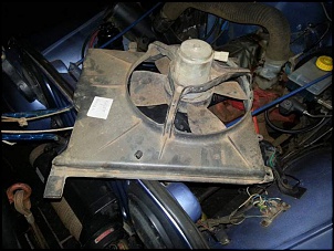

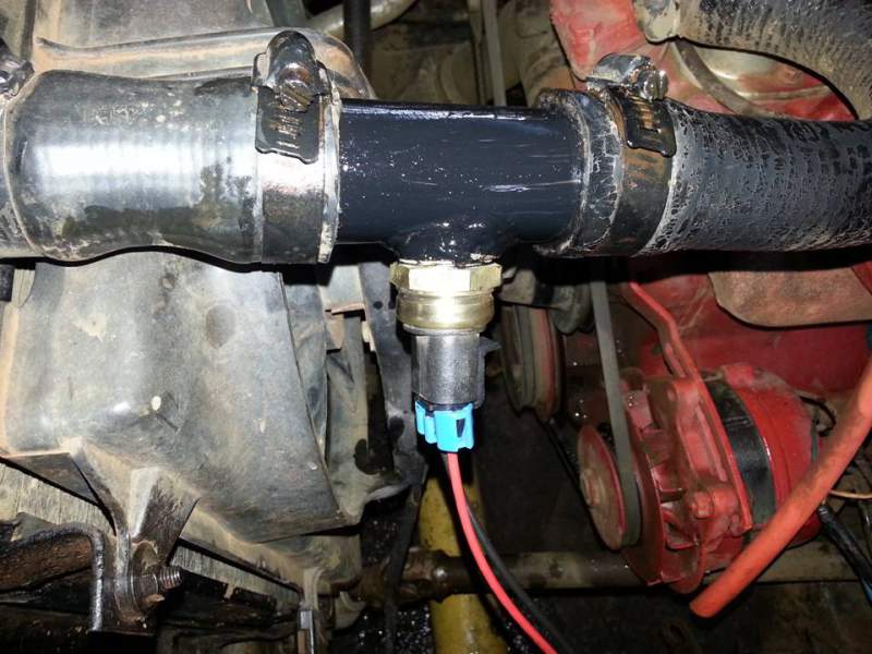

    Ventoinha Elétrica !!!!
    Opa!!!! Depois de um bom tempo parado resolvi instalar a ventoinha elétrica, a escolhida foi a do Kadett segue as fotos da adaptação: Jeep 4 x 4 CJ5 1958 - TRANCA TRILHA-ventoinha-eletrica-01.jpgJeep 4 x 4 CJ5 1958 - TRANCA TRILHA-ventoinha-eletrica-02.jpgJeep 4 x 4 CJ5 1958 - TRANCA TRILHA-ventoinha-eletrica-03.jpgJeep 4 x 4 CJ5 1958 - TRANCA TRILHA-ventoinha-eletrica-04.jpgJeep 4 x 4 CJ5 1958 - TRANCA TRILHA-ventoinha-eletrica-05.jpgJeep 4 x 4 CJ5 1958 - TRANCA TRILHA-ventoinha-eletrica-06.jpg

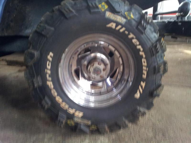

    Troca das Rodas Livres automáticas pelas manuais !!!

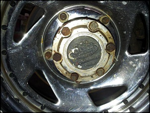

    Depois de ser puxado em varias trilhas e os companheiros já estarem bolados e o JEEP nas horas de aperto ficar estático pois as AVM automáticas teimavam em não entrar... parti para umas AVM manuais... A viatura ficou bem mais valente. Jeep 4 x 4 CJ5 1958 - TRANCA TRILHA-avm-03.jpg Jeep 4 x 4 CJ5 1958 - TRANCA TRILHA-avm-02.jpg Jeep 4 x 4 CJ5 1958 - TRANCA TRILHA-avm-01.jpg Jeep 4 x 4 CJ5 1958 - TRANCA TRILHA-avm.jpg Jeep 4 x 4 CJ5 1958 - TRANCA TRILHA-avm01.jpg Off Road!!!!!!

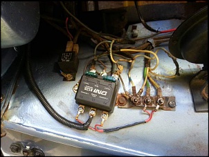

    Farol dado pane...

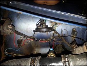

    Opa !!!! Após levar o jeep para lavar e lubrificar em um Posto a parte elétrica resolveu parar; e um cheiro de queimado tomou conta da viatura...... levei no eletricista e algumas peças foram trocadas: o cheiro de queimando era dessa peça aeJeep 4 x 4 CJ5 1958 - TRANCA TRILHA-foto-2.jpgque troca a luz alta colocamos nova. e os faróis não funcionavam mais por causa do rele que era fraco........ esse é o novo: Jeep 4 x 4 CJ5 1958 - TRANCA TRILHA-foto1.jpg Off Road!!!!! vamos que vamos....
