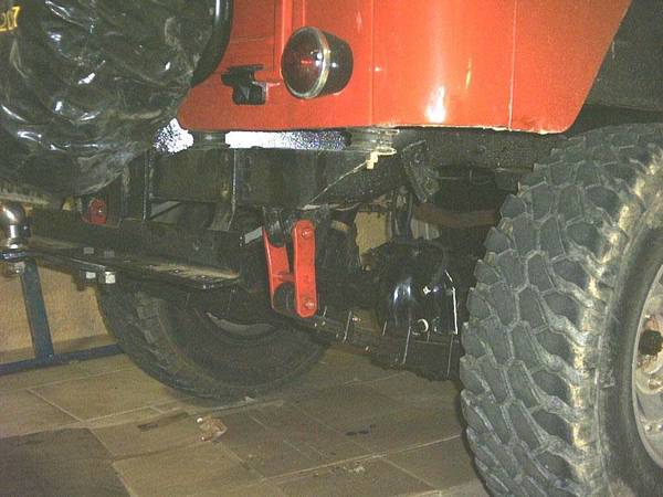

    Eu uso no cj os coxins do RAdiador do MB 1113, nele os parafusos naum saum passantes e eles tem 1 1/2"...
    http://www.4x4brasil.com.br/forum/ga...ff9708d4f5.jpg
