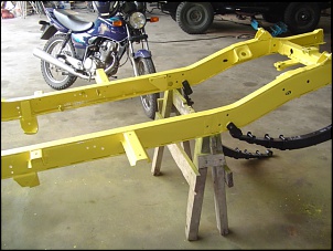

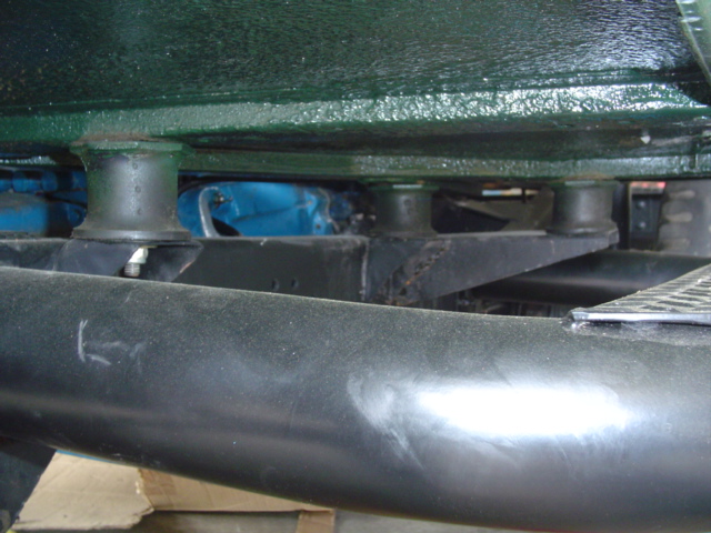

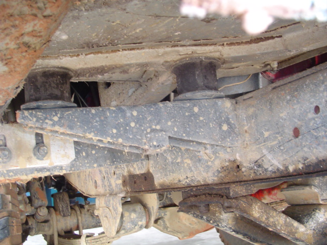

    Lembrando que EU sou a favor dos coxins do opala/chevette.
    Mesmo que vc não os use isso serve de aviso pra quem tá afim de usar.
    Um detalhe muito importante visto que as torções do chassi serão absorvidas pelos coxins e a carroceria fica praticamente pendurada.
    Ao adaptar estes coxins no seu Jeep vc deve soldar no chassi mais um ponto de apoio que vai utilizar mais um coxin pra sustentar as extremidades da carroceria. O local é praticamente abaixo dos pés do motorista e passageiro, uma viga U soldada na lateral do chassi.
    Segue em anexo algumas fotos desse ponto de apoio(chassi amarelo) e com o coxim instalado(demais fotos).
    Falando por experiência própria, sem esse apoio adicional fica uma área muito distante sem sustentação(da parede de fogo até a grade) e como a altura entre chassi e carroceria vai aumentar o que vai acontecer é que os paralamas dianteiros vão rachar no meio devido a distancia entre os coxins.
    Miniaturas de Anexos Miniaturas de Anexos -coxim_lataria_004_144.jpg   -coxim_lataria_001_312.jpg   -coxim_lataria_003_790.jpg   -coxim_lataria_005_856.jpg

    Citação Postado originalmente por Jipeiro_RR
    Quando a carroceria esta fora as coisas realmente ficam bem mais faceis... eu acredito que quanto mais apoio melhor, mas foi mesmo necessario esse suporte ?
    Como ficaria sem esse suporte ? Ahh, precisou alongar o prisioneiro mesmo assim ?
