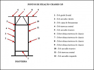

    Julio, beleza? Cara sabe exatamente os pontos dos calços do CJ5? estive vendo no meu e tem uns pontos "alternativos" que colocaram borrachas menores lah....gostaria de uma confirmação de quais são os originais!

    Pow meu velho, me desculpe pela demora.
    Temos, normalmente 12 pontos no CJ-5 e são dispostos de acordo com a iura em anexo.
    No meu, uma alma penada ao ver um dos suportes quebrados(ponto #11), colocou direto no chassi e colaborou com mais um furo. Fui obrigado a manter por não ter recursos para desmontar o jeep no momento.
    É comum o pessoal deixar de colocar os pontos #6 e #9 por deixar a carroceria mais "livre" e evitar as rachaduras na traseira.
