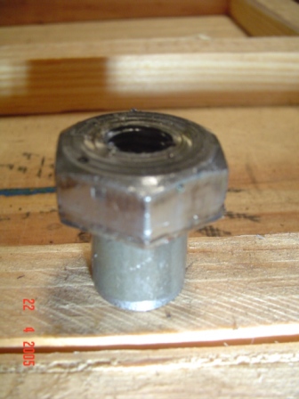

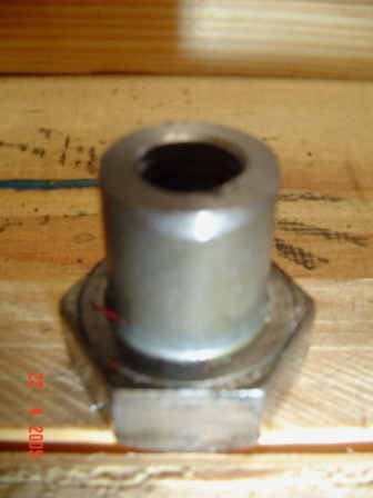

    Uma solução mais simples e segura do q alongar os prisioneiros do coxim é comprar alguns parafusos com corpo liso que tenha 14mm de espessura daí vc leva em qualquer tornearia e manda furar o centro e abrir uma rosca M10(no interior do corpo do parafuso) depois de pronto esse parafuso com rosca interna atravessa o assoalho e alcança a rosca do prisioneiro do coxim.
    Vou v se arrumo umas fotos aqui pra mostar como fica esse parafuso depois de pronto.
    1[]
    As fotos ajudariam muito porque eu nao entendi muito bem como ... talvez um desenho...
    Foi esse preco que eu encontrei mesmo, nao perguntei a marca, mas se for esse preco e' melhor comprar os de PU, que fica mais barato... sao 13 calcos...
    Reavivando o tópico.
    Apenas pra mostrar o parafuso com rosca interna que serve pra atravessar o assoalho e alcançar a rosca do prisioneiro do coxim de opala, sem necessidade de alongar os prisioneiros.
    []'s 8)

    Elmer, esse parafuso parece com os do amortecedor, só que mais comprido... você mandou fazer ?

    Isso é feito em casa Cristiano, ou melhor, em oficina com um torno: furo passante no parafuso passe com macho de rosca apropriada. :P
    olha as marcas da ferramenta de corte na borda do corpo do parafuso e do mordente na lateral da cabeça do parafuso.

    Cris, leu a mensagem antes do meu comentário das fotos
    É um parafuso comum, que tenha corpo liso com 14mm de espessura.
    Então, vc compra alguns parafusos desses, leva no torneiro, manda cortar a rosca e aproveita apenas a parte lisa, manda furar internamente e abir o fio de rosca 10x1,5mm.
    Mestre Leo, se as fotos tivessem mais nítidas vc ia dizer até a marca do torno e do jogo de machos utilizados.
    Forte abraço.
