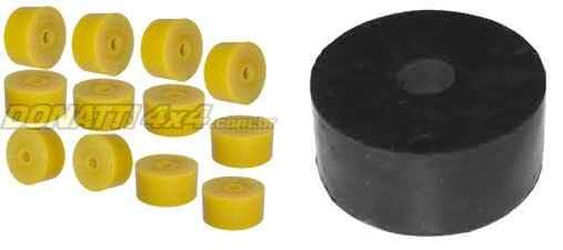

    Quero 2 polegadas de altura na carroceria do jeep, considerando o custo e também que (pelo que li nos tópicos sobre calços) só de PU ou só de borracha não é exatamente o recomendado, pergunto:
    - Há alguma incompatibilidade/desvantagem em se usar um calço de PU de 1 polegada e um calço de borracha de 1 polegada, separados por arruelas?
    - Essa combinação traria alguma consequência desagradável para a estrutura do jeep?

    Deixa eu tentar te explicar uma coisa simples q vc não percebeu ainda.
    A função do calço é aguentar as torções e impactos sofridos pela carroceria.
    Vc deve usar um calço macio pra isso.Mas, sempre tem um mais, não pode usar macio demais, nem tb duro demais.
    O ideal é vc usar calços feitos especificamente pra essa função.Se vc quer ganhar altura, use um ca;ço de pu ou nylon JUNTO com um de borracha.O de pu ou nylon vão te dar altura e o de borracha maciez.
    Não use 2 de borracha, vai rachar sua carroceria, aconteceu comigo.
    Atualmente como preciso de altura para usar pneus 33, coloquei 2 calços de pu e um de borracha.Dá uma olhada na foto desse link abaixo q vc entende.O preto é o de borracha.
    http://www.4x4brasil.com.br/forum/al...hp?pic_id=4648
