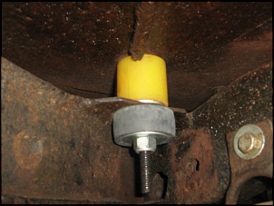

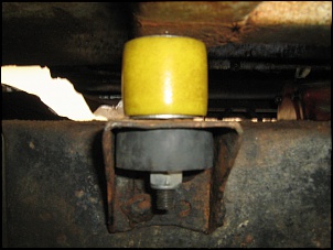

  • #106
    Calços Carroceria com Coxim de F4000
    Aos colegas que colocaram em seus Jeep CJ o coxim do motor de F4000...
    Verifiquei na loja e achei os coxins de F4000 muito robustos e bem estruturados, porém exageradamente grandes. Aos que já utilizam, não ficou a estrutura muito dura ? Muita trepidação, como quando utilizado calços de PU ?
    Coloquei os de PU (kit) a menos de meio ano e já estou querendo substituir pelos coxins (se arrependimento matasse... ), porém estou em dúvida entre os de F4000 e de Opala.
    t+
  • #107
    Citação Postado originalmente por guto_udesc Ver Post
    t+
    Pow irmão,
    eu não sei o que esperar em relação a conforto e silencio no Jeep, mas fiz essa montagem no "Veio" e achei que ficou legal.
    Miniaturas de Anexos Miniaturas de Anexos -abaixo-do-carona.jpg   -acima-do-v-esq.jpg
    Sds4x4,
    Julio CJ
