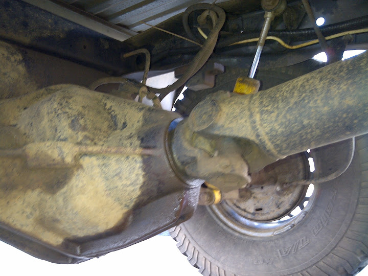

    Gotejamentos? Correção, neles!
    PessoALL, dentre outros cuidados com a manutenção da EFE, a parte que mais zelo é NÃO tolerar VAZAMENTOS. Desde um minúsculo gotejamento. Pois bem, vejam as fotos. O retentor do pinhão [seria isso, mesmo?] do diferencial traseiro, estava sendo monitorado. Na sequência das imagens, é possível notar a progressão. Observem a região, marcada com a "estrelinha".
    Interessante, que até ontem, não notei gotejamento. Fiz uma viagem de aproximadamente quatrocentos quilômetros. Parte, offroad. Inspeciono diariamente, pois resido em apartamento. Hoje cedo, constatei que chegou a hora de corrigir.
    Comprei um RETENTOR, fabricante Sabó. Descrição, na embalagem: "Retentor do Pinhão do Diferencial - Eixo Traseiro [BRASEIXOS 406]. Aplicação: Ford F-1000 turbo, GM-A, C-10 e D-20".
    Programada a troca para amanhã cedo. Aproveitando a oportunidade [maldito, "Jáqui"!], observei "algo estranho", na parte próxima à CT. Observem essas fotos:
    Antes, estava assim:

  • #707
    Waldir,
    Conforme falamos ao telefone, aproveita o "Jacque" e revisa o eixo todo e fica sossegado !
    Especialmente:
    #rolamentos e retentores dos semi eixos
    #rolamento e retentor do pinhão
    #planetárias, C&P e pinos da caixa satélite
    #discos da tração positiva.
    Eddie
    fuck the fuel economy
    PU9-EDC - Pajero GLS-B 3.0 V6

    Amigo Eddie! Inicialmente, renovo o agradecimento. Muito bom, contar com esse tipo de orientação. Aliás, vindo do "Tio", a gente não se surpreende. Amanhã, farei o possível para seguir as tuas importantes recomendações.
    Para nivelar:
    PessoALL, "armado" com o novo RETENTOR, mecânico programada para o serviço. Tudo certo. Final da tarde, "de olho" no vazamento, tiro a EFE da garagem e vou ao supermercado. Na volta, a cerca de dez metros do prédio onde resido, parei aguardando a abertura do portão. Ao tentar "sair", percebo que o carro ficou "preso"! Acelero mais um pouco - além do normal - soltando cuidadosamente a embreagem. Ouço dois estalos. Um mais forte; seguido de um outro mais "brando".
    Achei estranho. Até verifiquei se, por descuido, eu não estaria em 4x4_LOW! Nada disso; 4x2 normal. Parecia que as rodas traseiras estavam "travadas". Cuidadosamente, manobrei e estacionei. Mas, não foi fácil. Cruzando os dedos. Noite longa. Rs.
    Conversei longamente como Eddie. Na dúvida, nada de forçar! Matutando um jeito de tirar o "caminhão" do condomínio, utilizando um guincho-plataforma. Que venham confirmações "brandas". Hehehe.
    EDIT: Torcendo, para que não seja algum mecanismo do gênero. Ou, vários!
