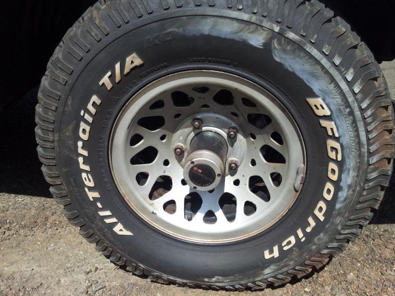

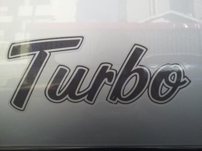

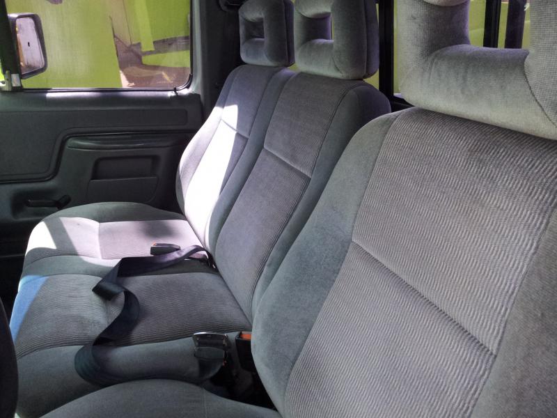

    Citação Postado originalmente por Daniel.Shimomoto Ver Post
    Nova EFEMIL no pedaço: A minha!!!!!
    Realizei o meu sonho: Comprei uma F-1000 98/98 motor MWM 4.10T. Fui buscá-la em Cornélio Procópio (PR) sou na realidade o quarto proprietário da maquina.
    Originalmente adquirida em Tupã (SP), rodou na mão do primeiro dono (um farmaceutico) até Dez/2006. Foi adquirida posteriormente por um senhor de Andirá (PR) que rodou por um ano aproximadamente tendo vindo a falecer e o carro ficar encostado por 5 anos. Resolvida a pendência, o carro ficou um ano na mão de um dos herdeiros que veio a negociar em um estacionamento e eu comprando o carro.
    Já adquiri a máquina com pneus BFG 31 e rodas livre AVM. Claro que como um veiculo 1998, ela tem suas cicatrizes mas de uma maneira geral, o estado é perfeito!
    Aqui anexo algumas fotos da minha maquina!Anexo 366106Anexo 366105Anexo 366104Anexo 366107
    Parabéns Shimomoto!!!
    Sem dúvida um dos melhores 4x4 já vendidos no Brasil!!!
    Cuida bem da bichinha!!!
    Abraço!
    PS.: E ranca logo esse escape pra ouvir a cantoria!
