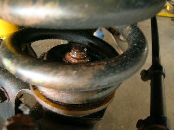

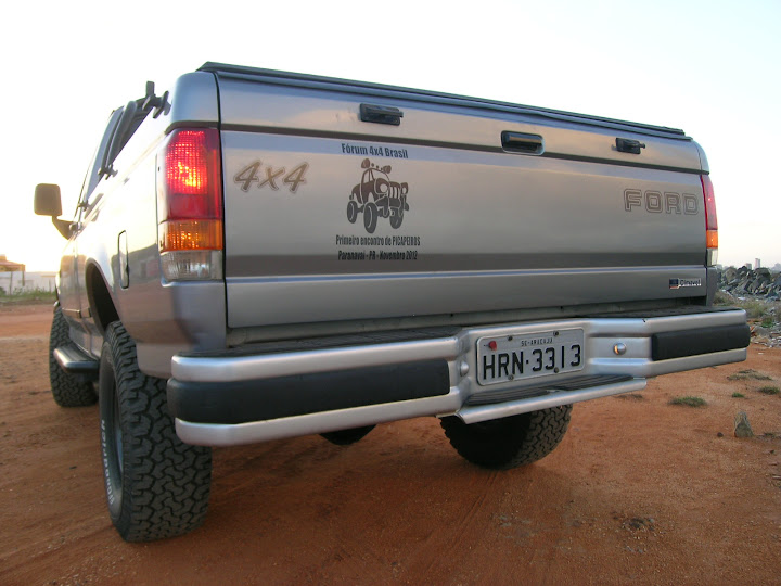

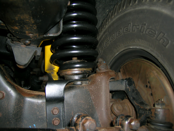

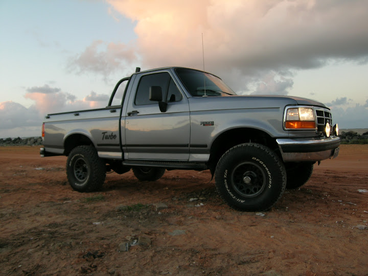

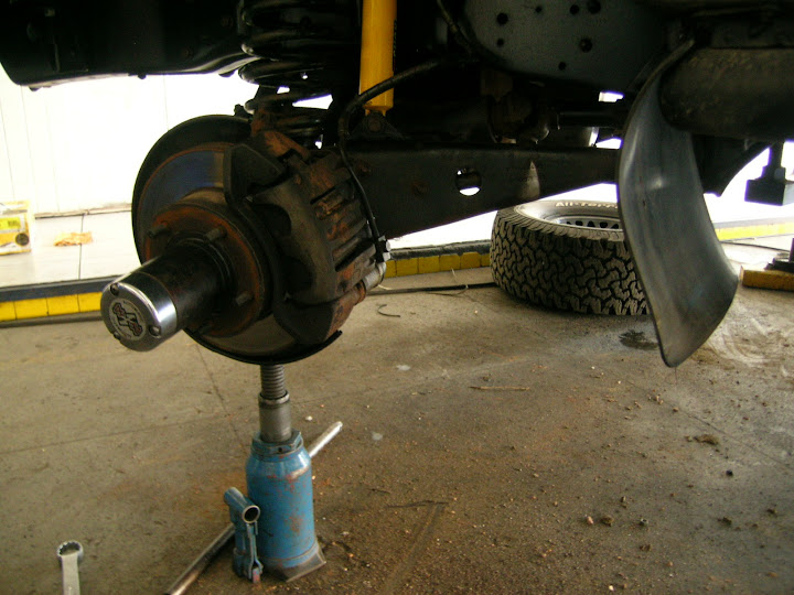

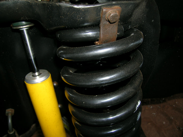

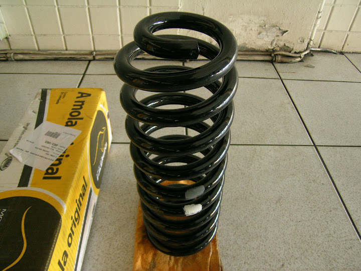

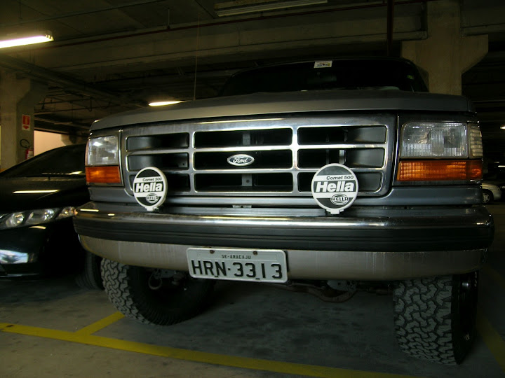

    As imagens [Tô cansado; amanhã eu escrevo "detalhes":
    * A nova mola [Fabrini, Part Number I-FO392, F-250, diesel]:
    * As molas [ORIGINAL, da F-1000 e da F-250, diesel. Não se enganem; são bem DIFERENTES!]:
    * A mola original [se for do fabricante Fabrini, os PN são "diferentes" I-FO0317 e I-FO0318]:
    * A mola original [se for do fabricante Fabrini, os PN são "diferentes" I-FO317 e I-FO0318]:
    * Barra de ajuste do ALINHAMENTO [direção]:
    * O "casal", de "braços dados". Nova mola F-250 e Amortecedor OffShox, série FX5:
    * Andamento dos "selviços":
    * A nova mola [as aparências enganam; apesar de ser "similar" à original, as espiras e o aço são diferentes]:
    * As porcas de fixação [base da mola ORIGINAL] deram muito trabalho! Fiquei com receio de danificar a rosca. Foi flórida! O meca suava e resmungava. Eu, fotografava e "aliviava", dizendo: Por ser ORIGINAL, montado na fábrica em 1998, a rosca ficou "soldada". Hehehe.
    * A "nova " EFE. Observem que ela ganhou novos "óculos" [Hella 500]:
    * Tentando "encontrar" o melhor adesivo:
    * Apreciando o final de tarde:
    Brigadão, "Tio" e todos que acompanham e me orientam.
    Tuas dicas foram decisivas e fizeram "a diferença". Não "lifitô" os 50 milímetros, mas superou - e bem - a minha expectativa ["achava" que a dianteira subiria uns 20/25 milímetros!].
    "Subiu" uns 40tinha.

    Quantas mudanças hein Waldir!
    Ficou SHOW mais altinha e tenho certeza que vais gostar muito das molas novas.
    Os Hella deram mais um toque bacana e o adesivo novo ficou 10.
    PARABÉNS!
