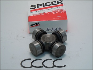

    Bom retorno, Rodrigo. Pois é, animei e comprei [in transit] mais umas coisinhas; para spare parts:
    * 3 Cruzetinhas" [U-Joint], código 5-760X.
    * 1 Luva [RH Inner Slip Yoke].

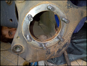

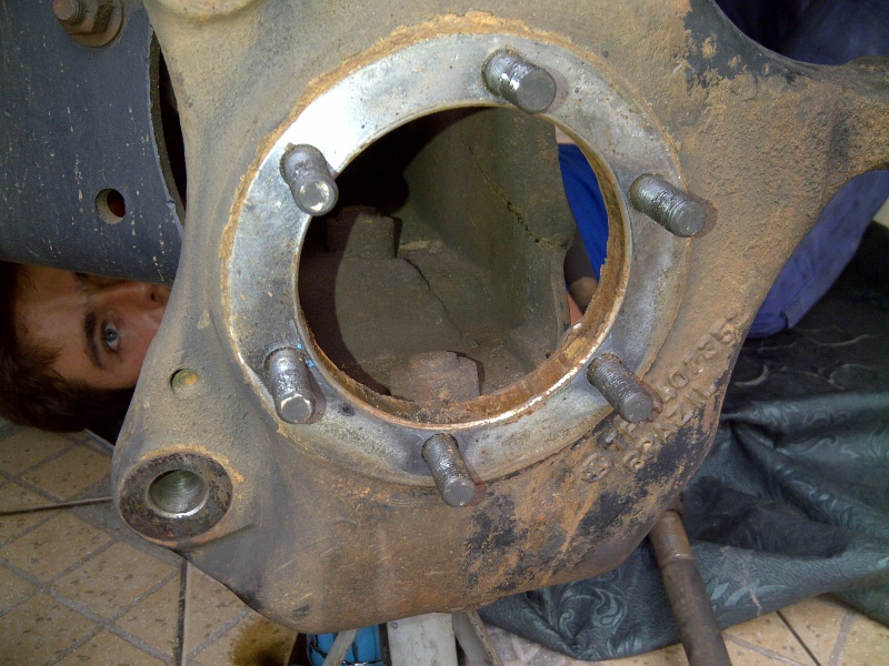

    Diego, continuo monitorando. Acredito que na CM ficou totalmente estanque, mas ainda é muito cedo; a picape "rodou" pouco. Veremos, após uso mais prolongado, uma viagem longa e tal.
    Com relação ao eixo dianteiro, ainda não foi possível solucionar. O "francês" iniciou os trabalhos, para substituir o retentor instalado na saída do semi-eixo LD. Mas, surgiu uma dúvida: se a "cruzetinha" [U-Joint] instalada na articulação "RH Inner & RH Inner Slip Yoke" [segunda foto e pag. 52 do arquivo Dana 44 IFS.pdf]] não está apresentando "folga"; de maneira a transferir esforços inadequados; contribuindo para o gotejamento.
    Portanto, muita calma nessas horas. Rs. Estamos avaliando. [O "francês" taFU. Terceira foto, mostrando que ele tá assustado]. Bom, o que me deixa tranquilo, é que realmente o vazamento é bem discreto. Imagine algo menor que um gotejamento. Mas, sou teimoso. Rs.
