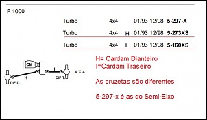

  • #1523
    Usuário Avatar de xxxtripod
    25/11/2007
    Campo Grande/MS
    2,102
    Citação Postado originalmente por drosssor51 Ver Post
    As cruzetas do cardam dianteiro e cardam traseiro são diferentes...não são??????
    Informações tirada do Catálogo da Spicer, são diferentes sim Drossor. Abraços
    Miniaturas de Anexos Miniaturas de Anexos Chegando mais uma F-1000. A "nossa" EFE-1000.-cruzetas.jpg
