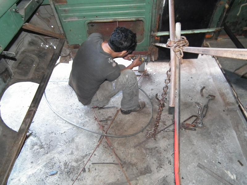

    Fim do dia...
    Quase travado para a retirada do assoalho...
    Faltou chapa:evil:

    Enquanto isso na funilaria...
    Serra pra "riba"...
    Tirado o assoalho dianteiro, e serra nas portas.
    Assoalho removido
    Anexo 346204
    Anexo 346207
    Corte por fora da porta
    Anexo 346205
    Corte por dentro na parte lisa da porta.
    Anexo 346206

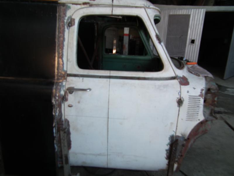

  • 08/05/2012, 12:11
    Rodrigo_Donivel
    4 Anexo(s)
    Galera... vai ficar comprido....
    Afastei aproximadamente os 17 cm na porta e enrosquei a frente junto a lata... Ficou comprido...
