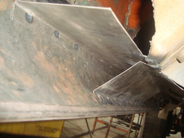

    Fotos de hoje
    Quse finalizao a saia lateral esquerda...
    Anexo 348988Anexo 348989Anexo 348990
    Painel de fogo acabado faltando chapear, pra isso vou tirar o motor novamente.. Movi as fixações da pelaleiras em 10 cm para o centro do carro pra eu poder colocar tb o freio estacionário. Depois alterarei a curvatura dos pedais dentro pra voltarem na posição "original" dos pisantes.
    Anexo 348991
    Como o carro será um tanto longo, é fato que havera uma torção boa nessa lata, msm com os coxins de cabine em quantidade grande e eles com borracha aceitanto o trabalho tanto pra cima quanto pra baixo. Então vou fazer uma espécie de santo antonio/reforço no quadro do parabrisas para que o msm nao trabalhe (muito) evitando assim tb futuras trincas na lata.
    Coloquei um metalão de 3 mm de parede, 30 x 20 mm subindo na parte interna da coluna saindo la na parte superior do teto.
    Anexo 348987Anexo 348992
    Abraços...
