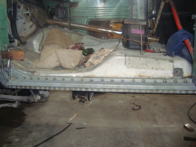

    7 Anexo(s)

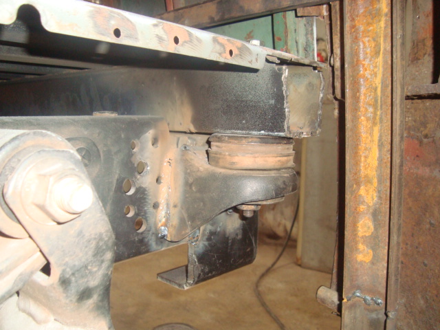

    Hoje foi posto o ultimo par de coxins de cabine dando um total de 10 coxins no corpo de cabine
    Anexo 351350Anexo 351351

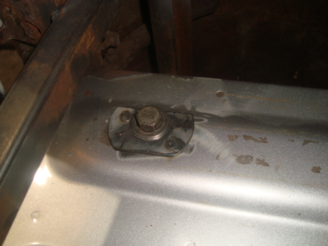

    Foi posto um cano entre o assoalho e a travessa e uma arruela fixada no assoalho.
    Anexo 351352
    Caixa de ar agora esta com o reforço no lugar. Esse reforço de chapa de 2mm esta ponteado na caixa de ar como ve nas fotos e será ligado junto a travessa horiginal da plataforma. Antes de soldar ambas as peças foram pintadas por dento.
    Anexo 351354Anexo 351353

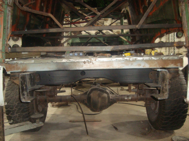

    Alonguei 13 cm no chassi usando a chapa que tirei do meio quando encortei o chassi. Viga U mais larga de propósito, assim fica mais baixa, melhor pra fazer suporte de engate/guincho.
    Anexo 351349
    Como uma das laterais da caçamba da Dodge Ram vou ter que devolver então eu vou usar essas caixas de roda de uma sucata de caçamba da Hillux que tinha aqui no estoque.
    Anexo 351348
