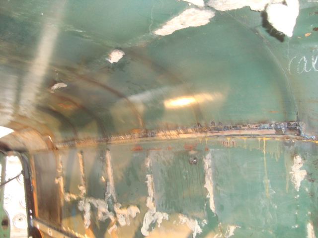

    Nova emenda ponteada...

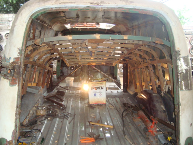

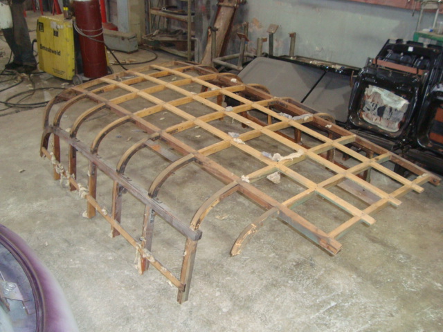

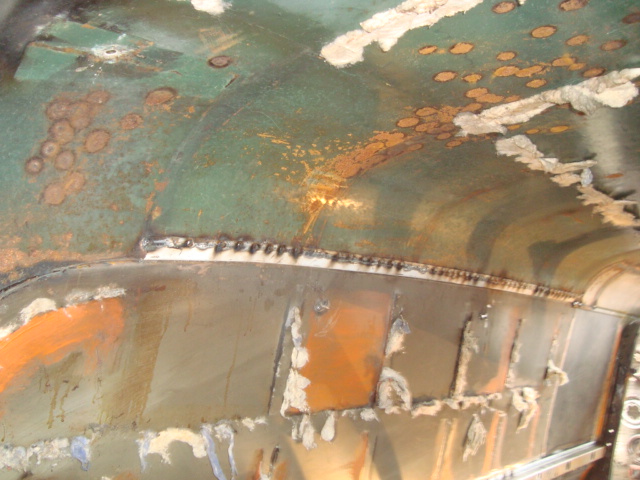

    8 Anexo(s)
    Agora dá pra ver melhor a emenda nos cantos do teto.
    Anexo 354498Anexo 354499
    Lateral direita.
    Anexo 354497Anexo 354500
    Removendo o que tinha sobrado de madeira no teto.
    Anexo 354496Anexo 354494Anexo 354495Anexo 354493
