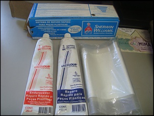

    Blz, comprei um similar a esse: PCF.
    Vou aplicar e ver no que dá.....outra coisa que tipo de cola vc usa para colar o plastico?
    Embora eu fui criticado por utilizar esse produto pelo preço (algo em torno de 90 reais), ainda prefiro ele do que trabalhar com a fibra, esse produto me da uma certa flexibilidade na peça bem semelhante a estrutura/flexibilidade do proprio plastico.

    19/06/2005
    Maringá/PR
    4,194
    Agradecimentos: 24
    Não conhecia esse produto, muito legal.
    O preço é relativo, se for um reparo em um veiculo que vc pretende usar por um bom tempo e não acha peça de reposição fica até barato.
    Outro ponto, pelo visto o rendimento deve ser muito bom, a primeira impressão que tive é que o volume é muito grande para a qtde de reparos que eu tenho que fazer.

    Rodrigo,
    Acabei de comprar um kit para reparos em plasticos igualzinho esse dá foto por 47,00.
    Pode brigar por um desconto com seu fornecedor!!
    []'s e obrigado pela dica

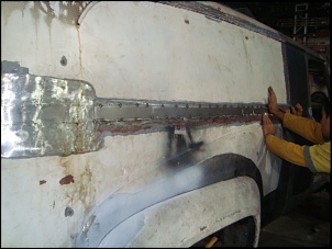

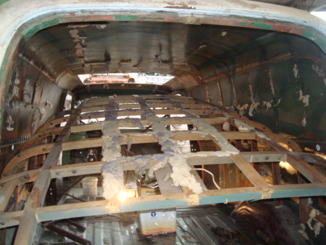

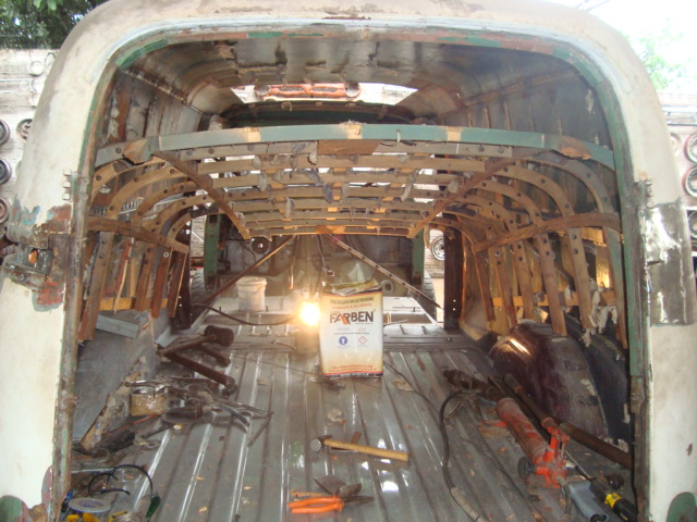

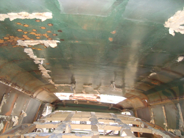

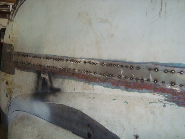

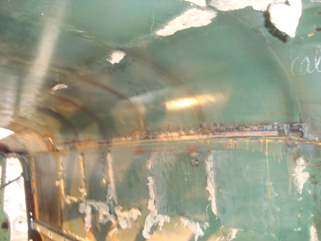

    Agora dá pra ver melhor a emenda nos cantos do teto.
    Lateral direita.
    Removendo o que tinha sobrado de madeira no teto.
  • #550
