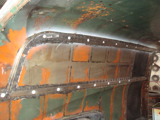

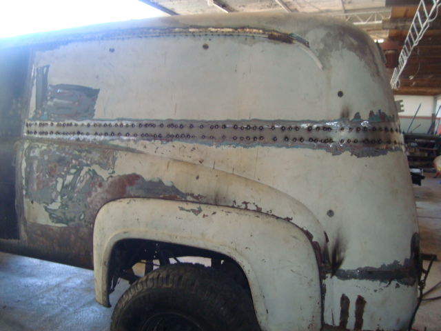

    Mais uma etapa concluída...
    É galera... graças a Deus e muito empenho nosso aqui o projeto andou, e andou muito como vcs todos viram...
    Hoje foi o ultimo dia de trabaho sequencial no Conde Drácula...
    Foram trabalhados 23 dias em duas pessoas o que somam aproximadamente 368 horas, e foram trabalhados 11 dias em uma pessoa o que dá 88 horas, dando um total de 456 horas ou 57 dias (em uma pessoa).
    terminado essa etapa irei restaurar a estrutura dos meus bolsos pq ficaram todos furados rs...
    Mas não vejam como uma noticia ruim termos parado o Conde. Agora na primeira semana de Julho quem entrará na "faca" será a Jaby do Jr, acho que nem ele sabia ainda disso rs...
    Tenham certeza que parado parado o Conde não ficará... estou correndo atraz agora das peças pra eu fazer o motor... Segunda ja terei algumas respostas... (Jogo de juntas, bronzinas, anéis).
    Vai ai as fotos de qual pé que paramos o menino.

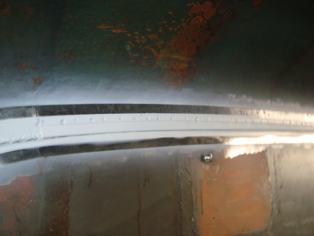

    Tinta bemmm carregada no friso entre o teto e lateral e na solda para evitar qualquer tipo de futura corrosão.
    Calandra lateral de uma viga U Bandeija kkkk

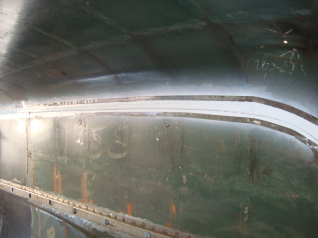

    Definida no local onde será faltanto ajustes finais e solda.
    Vista interna... Ficou bem comprido, melhor do que eu esperava... terá até um pequeno porta malas rsss...
    Lateral esquerda ponteada..

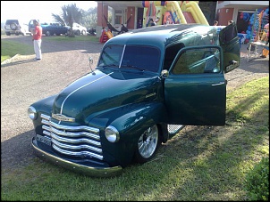

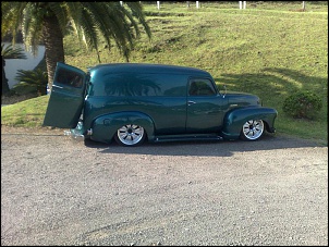

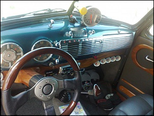

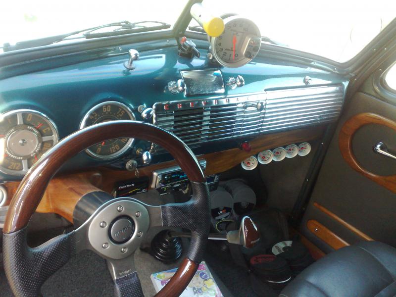

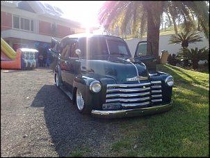

    como dei uma idéia , eu vou mostrar o porque da minha idéia , porque gosto deste estilo de carro , o furgão que vou postar fotos é do meu tio , um Chevrolet 1952 com motor de Omega 4.1 Turbo intercooler a gasolina . Abraço.

    Entendi G.Azevedo...
    A principio o meu projeto era esse mesmo, realmente um tesao esse estilo... A propósito ,muito bacana esse furgão do seu tio... esta bem feito aparentemente.
    Tanto a idéia era essa que se vc olhar na primeira pagina no tópico #8 esta a foto do modelo de roda/pneu que eu usaria...
    No entanto comecei a pensar na funcionaidade e na experiencia própria do furgão do meu pai.
    Em menos de um ano tivemos de trocar 3 pneus (todos os tres TOYO). Muito peso, carro de viagem sofre muitos impactos de buraco, irregularidade em fim... Todos os tres deslocados.
    Usarei essas mesmas rodas que estao na foto do furgao do meu pai porem usarei pneus 37 ou 38 polegadas. Como a roda é aro 20 a altura do pneu em relação a roda (da superficie de atrito até a basa inferior da roda dará 9 polegadas, a mesma coisa se eu usasse rodas aro 15 com pneus 33. Isso comparando a absorção de impacto.
    Definido pneus e rodas a suspenção tb nao pode me deixar na mão. Carro para passeios leves, passeios carregados com passageiros, ou carregado com passageiros, bagagem, carreta trucada e o furgao do meu pai em cima da carreta... Então ele rebaixado esta fora de cogitação.
    Não adianta eu ter um investimento desse tamanho com medo de pular um quebramolas, subir num meiofio, pegar um buraco, pegar uma pedra... E outra coisa tb... gostamos muito de beira de rio, entao o uso do 4x4 com certeza será necessário.
    Mas trocando em miudos, do que vc me falou apenas rebaixar e pneus baixos que nao fazem parte dos meu planos.
    Pintura será algo com o acabamento superior a carros de concecionária. Não estou exagerando não, abra o capo de um camaro 2012 e veja a pintura na parte iterna do capô. Camaro, Edge, Fusion, Linea, etc etc etc. A cor ainda não decidi, mas creio que será como o Enri Ford dizia (... nossos carros podem ser de qualquer cor, desde que seja preto e verde...) fina a inicio da decada de 20 p/ 30, no meu caso não abro mão do vermelho, já a outra cor estou analizando...
    Acabamentos com cromagem, isso será um fato, pintura personalizada na mecanica também, mas creio que cor diferente da lataria mas com o mesmo tipo de acabamento.
    Obrigado pelo comentário e valeu pelas opiniões... foi desse jeito que estou moldando aos poucos o meu projeto, com ideias minhas e idéias de amigos...
