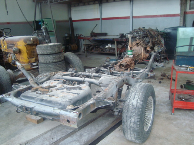

    Essa tecnica de travar a caroceria em "X", retirar o assoalho e vestir no novo assoalho fazendo os ajustes necessarios é muito legal e pelo que entendi ela é "meio padrão" para esse tipo de "enxerto" em furgões e pick-up`s de vcs.
    Até então só tinha visto pessoal que adaptava uma caroceria em cima de outro chassi ou apenas a mecanica em outro chassi.
    Parabéns pela sacada!!
    []`s
    E ai Rodrigo blz??
    Então cara, há prós e contras nesse lance de usar a plataforma do doador de órgãos... É um trabalho bem mais complicado, mesmo eu nao tendo de adaptar pedaleiras, coluna de direção, túnel do cambio, coxins e outros detalhes... dá muito mais trabalho fazer pra usar o assoalho novo da meca do que usar o velho da lata.
    Um carro de passeio, de trilha (desculpe se eu estiver enganado pois nao tenho pratica alguma com trilha), de tiros curtos vc não sente muito. Mas se vc estiver com um carro que vai rodar uma media de 500, 800 km por dia numa viagem, msm a passeio.... imagina vc com um metro e noventa numa cabine de uma F75... não tem joelho, panturrilha, calcanhar que resista, daí a sacada como vc usou o termo, pois esse trabalho de posicionamento, conforto já foi desenhado num AUTOCAD da vida, posto em pratica por um engenheiro e testado... Pq nao usar todo esse investimento? E investimento que nem meu nao foi, mais barato ainda... kkk
    Esse meio padrão que vc usou tenho de concordar, estou tendenciado a isso mesmo. Mesmo que mais caro, apresentando os benefícios do investimento o cliente sempre abraça a causa. Mas há casos que não convém, caso da Jaby do Jr por ex, chassi original, nao tem o q eu inventar com assoalho diferente.
    A e a sacada não foi necessariamente obra de uma mente astuta... Anos temos carros antigos e somente ele pra trabalhar, viajar, etc... Meus joelhos sabem o quanto custou os 1550 km rodados pra eu ir pra fenajeep desse ano kkkk Vai indo que a gente aprende... kkk
