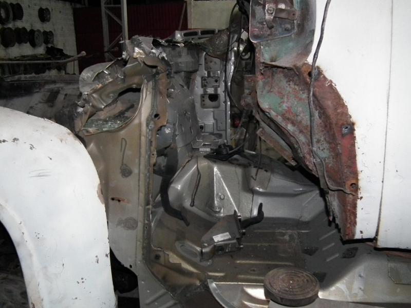

    Ontem das 18 as 20 horas
    Tirei a frente do Dracula, tirei os paralamas internos e o quadro dianteiro do doador, puxei mais a frente a lata do dracula, e comecei cortar a coluna doadora.
    So coloquei a frente em cima pra nao ficar ocupando espaço na oficina... ta parecendo um montro de feio desse jeito rs..

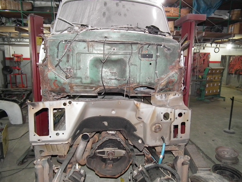

    As de Hoje
    Chegando mais Proximo do local onde ficara.
    Hoje chegou mais proximo do local onde sera....
    Amanha cortarei a ponta do chassi pra eu acertar o vao do paralamas dianteiro, ai eu saberei o quanto terei que avancar a lata na hora de casar com o painel de fogo.
    E amanha tambem recortarei a traseita da lata onde fixa o parachoques traseiro pq quando vou baixando a lata pra ir chgando o painel de fogo, la na traseira ja trepa o parachoque no chassi faltando ainda exatos 62 cm de um assoalho pro outro.

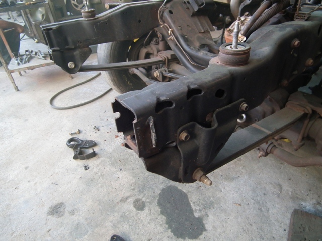

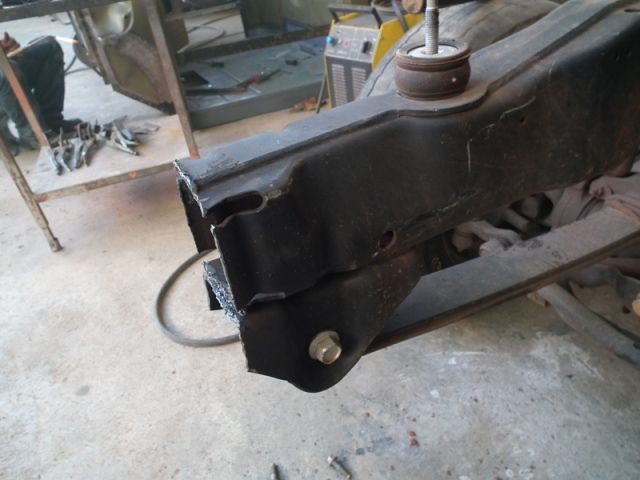

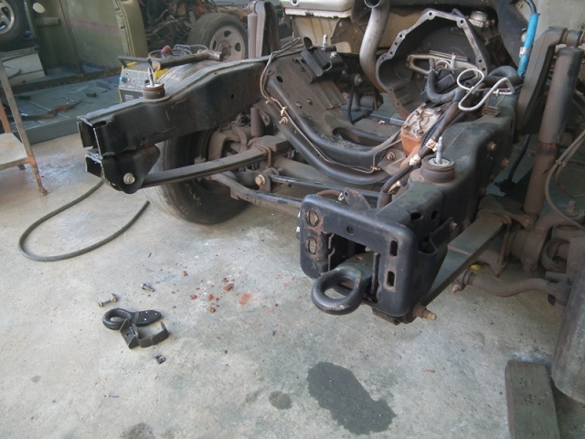

    Recortei a ponta do chassi até acertar o vao do paralamas.
    Terei de fazer um trabalho de reforço pq eliminei dos parafusos que eram apertados no gancho de reboque e segurava o suporte da mola (molejo).
    Agora que achei o vão dos paralamas dianteiros eu ja cei o quanto terei de avançar com a lata sobre o painel de fogo....
    Só depois da lata posta no lugar que saberei o quanto que vou poder baixar a frente da lata no chassi.
    Na ultima foto mostra os paralamas internos originais da lata. Pra nao destruir esses íntegros vou pegar umas sucatas q tenho e readequar, ou construir outros novos com chapas mais retas (nesse caso meu as curvas no paralama interno nao serao necessárias e nem bem vindas.... Mais pra frente entenderão o porque...)
