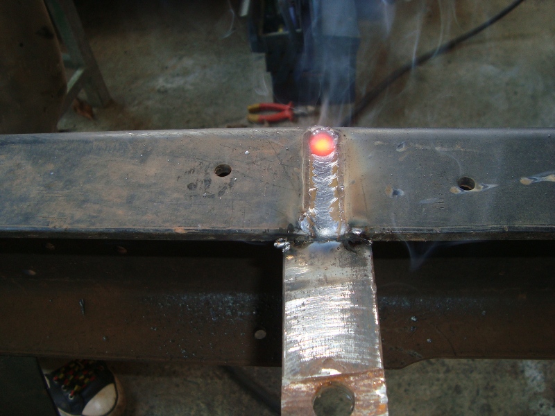

    Novidades novidades novidades.... Chassi encurtado
    O rapaz esta la ainda terminando o serviço mas eu nao aguentei esperar, vim compartilhar....
    Chassi realmente encurtado os 49 cm e emenda feita de topo nao em Z, mas vendo o trampo q foi feito fico despreocupado completamente... vejam as fotos

    Mais fotos....
    Olhem bem o pq confio na resitencia dessas emendas.

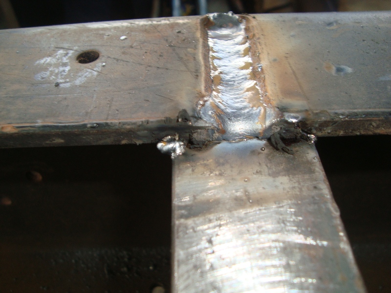

    por baixo da solda
    depois de tirar essa chapa que estava pontiada, olhe como que ficou por baixo
    chanfro na lateral e passe de raiz depois preenchimento

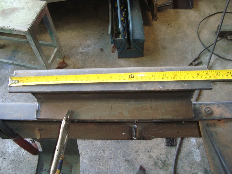

    Etapa concluída...
    Esta pronto o encurtamento....
    Show de bola o trampo do Adriano amigo nosso, fiquei satisfeito.
