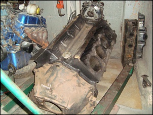

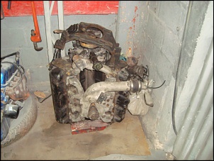

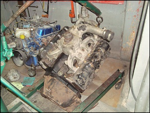

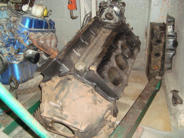

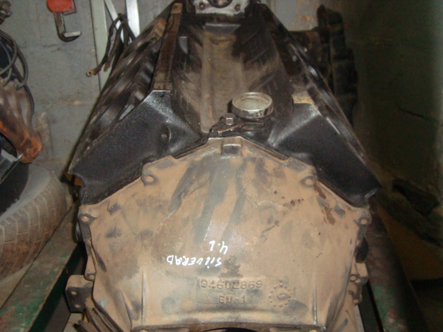

    Pra relaxar um pouco.
    Hoje tive um dia digamos assim bem digno de se apagar da memória, ai 18 horas tava louco pra ir pra casa mas meio q "bufando" ainda. Passei pelo motor, voltei passei denovo... Ai pensei comigo, quer saber nao vou pra casa nao, testar essa capaseca pra ver se vai dar certo.
    Guinchei o motor, encaixei a capa seca... menino, vestiu que nem uma luva, até a espessura dos dois quias laterais bateram justinhooo na capa seca. Definido a capa seca no motor me falta conferir a furação lá no cambio, isso fica pra amanha. Mas ja se preparando pro futuro vi que terei q trocar o motor de partida pra um da silverado 4.1 (ALGUÉM TEM UM SOBRANDO AI????)
    Pra eu poder guinchar o motor pra poder ajeitar a capa seca tive que fazer uma zona tremenda pra tirar as coisas q estavam em volta do motor pra poder pegar como guincho. Depois de testado a capa seca eu ia arrumar td como estava, mas como eu ja estava me sentindo mais relaxado inventei de montar algumas partes. E olha... foi bom, alem de fazer meu dia ficar bemm mais tranquilo, foi bom ver o menino com a carinha mais vistosa. Coloquei os cabeçotes no lugar (esta faltando 2 parafusos), coloquei o coletor de admissão no lugar, coloquei um cano d´agua, parafusei a tampa q vai sobre o coletor de admissão e coloquei a valvula G E. Confesso que fiquei mais animado de ve-lo nesse estado.
    Amanha quero testar a capa seca no câmbio.
    Segue em anexo as fotos.

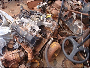

    olha a foto do bixo ai, tem o cambio automatico e a caixa de transferencia ainda, uma np241
    Usuário Avatar de Rodrigo_Donivel
    25/05/2011
    Paranavaí/PR
    1,219
    É bem essa vitima ai msm...
