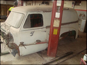

    Opa Rodrigo!
    As imagens que havia prometido!
    Grande Kim....
    A primeira foto é a msm q uso no avatar, e a segunda e terceira é a de uma F-1 1951. Os dois sao cabines americanas padrão, paralamas traseiros fixos, sem vinco na laterale sem calha de chuva...

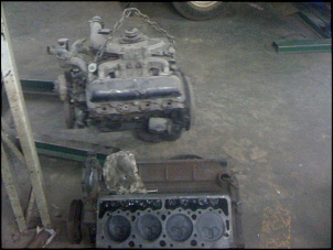

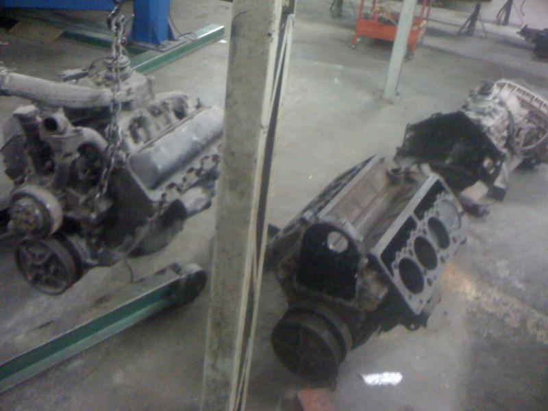

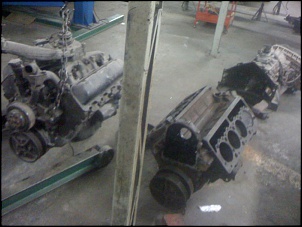

    Galeja chegou um segundo motor V8 diesel aqui pra mim...
    Em breve sobrará um deles para a venda...

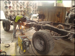

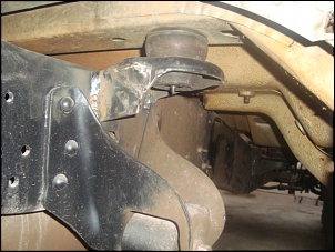

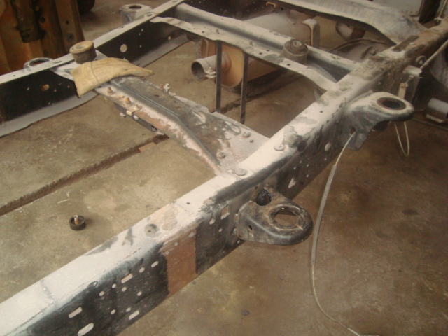

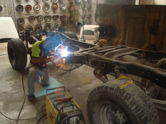

    Retomada no projeto...
    Depois de um tempo parado consegui uma brecha e acertei com o Dono da oficina pra darmos um tapa na criança... O Cara é gente boa kkkk
    Ai estamos acertando a plataforma sobre o chassi, lembrando que a plataforma era de uma 4x4 4 portas e reduzi o chassi para o tamanho da 4x4 duas portas.

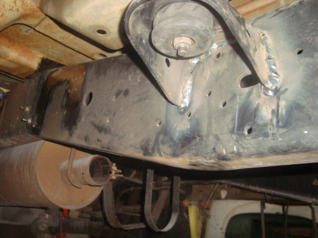

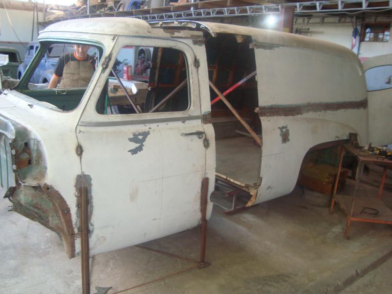

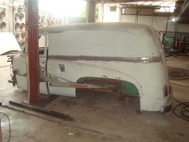

    No final do dia...
    No fim do dia... Plataforma fixa e suportes soldados...
    Miniaturas de Anexos Miniaturas de Anexos -dsc03558.jpg   -dsc03553.jpg   -dsc03554.jpg   -dsc03556.jpg   -dsc03557.jpg

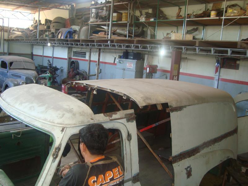

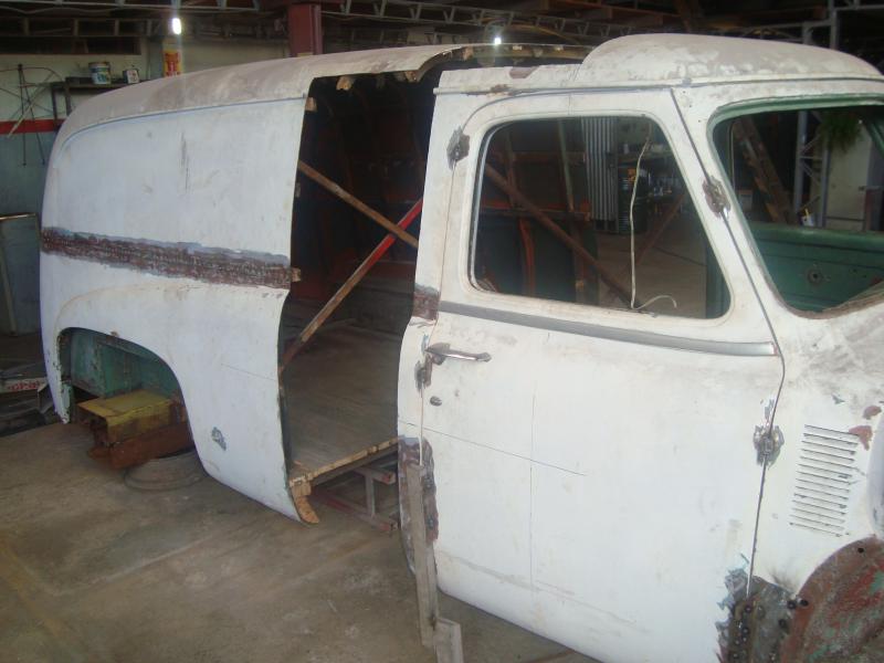

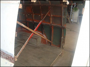

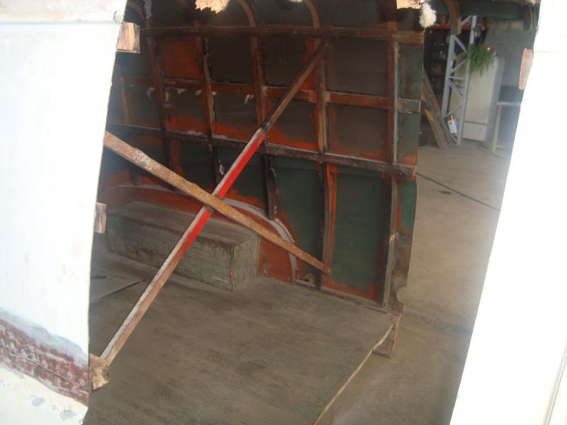

    Furgão desmembrado
    Os primeiros 50 cm na lataria serão o proximo passo...

    Eita. tá alongando... Este vai ficar bem feito.
    acompanhando.

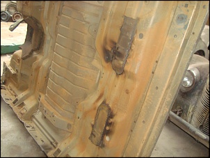

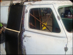

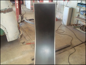

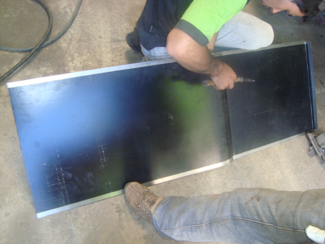

    Fazendo as laterais
    Chapa #18 pintada de com qualquer tinta pra evitar ferrugem, as bordas sem tinta pra trabalhar com a solda.

    Fala Rodrigão,
    Vai ficar muito bom esse serviço heim...
    Forte abraço
    Citação Postado originalmente por Rodrigo_Donivel Ver Post
