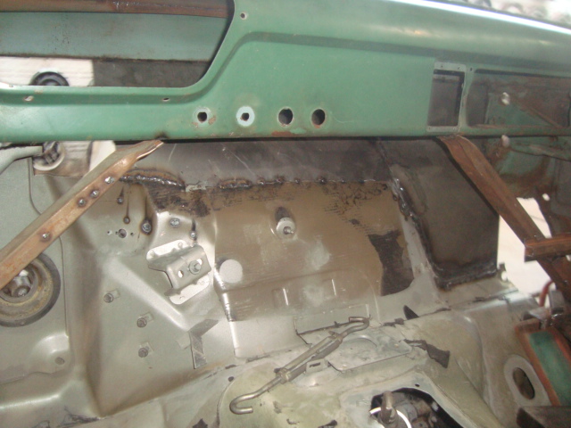

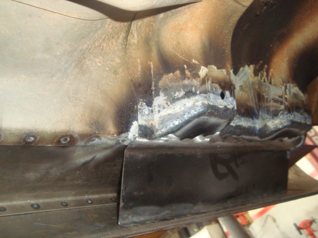

    Lateral foi feito o reforço da travessa da plataforma ligando na base inferior da lateral
    Painel de fogo quase a metade pronta...

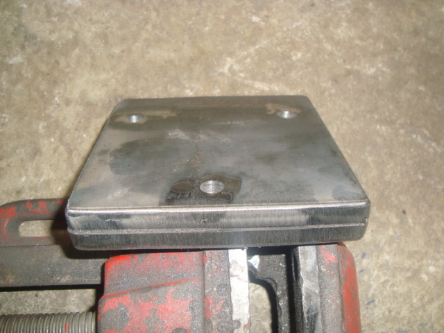

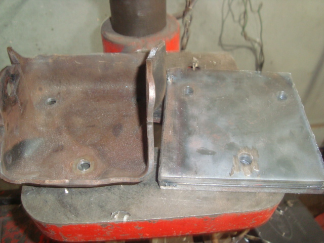

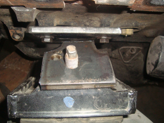

    Acabei de chegar em casa...

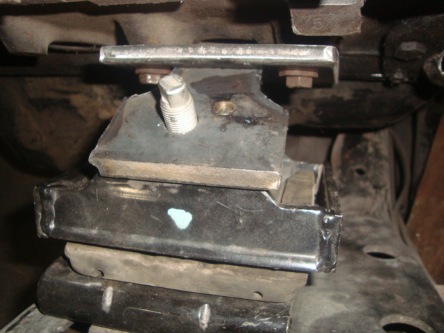

    Como prometido terminei os suportes do motor... Uma etapa a menos.

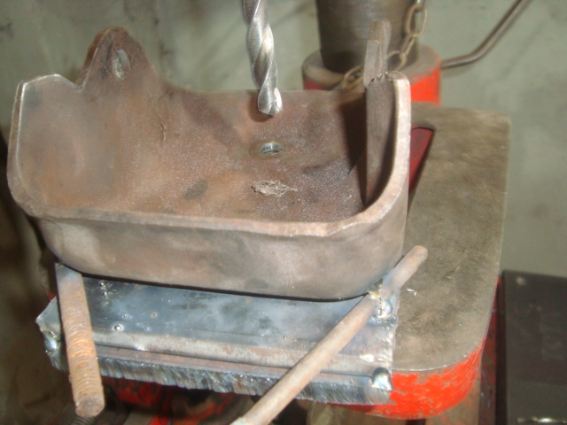

    Suporte origina do coxim do motor... Soldei as chapas uma na outra e depois o suporte nas chapas pra eu não furar torto.
    Depois de furado os acabamentos no Flap.
    Furação onde vai o parafuso do coxim mais um furo de um pino guia q há no coxim.
    Corte no plasma para ajuste de tamanho e recorte nas pontas para passar os parafuso q vão no bloco.

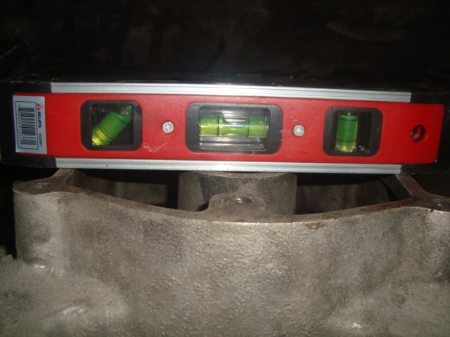

    De uma longarina a outra do chassi temos 90 cm.
    O meio seria 45 certo?! Mas medindo la na saida do cardã traseiro ví que fica 4,5 cm fora do centro mais adireita do carro por conta do cardã dianteiro, entao centrei o motor com 40,5 cm.
    Como o conjuto esta só na corrente e a tração fica um pedação para a esquerda do coxim, macaquiei a tração até deixar o motor no nivel.

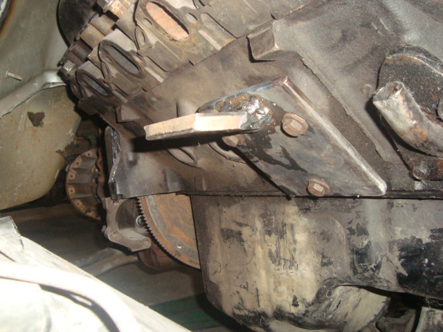

    Definidos as peças.
    Ponteados.
    Soldados.
    Instalados.
    Amanhã farei um reforço / apoio para que todo o peso não fique somente na solda.
    Fim de papo por hoje. rs

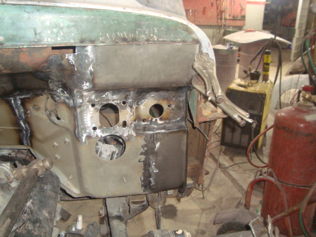

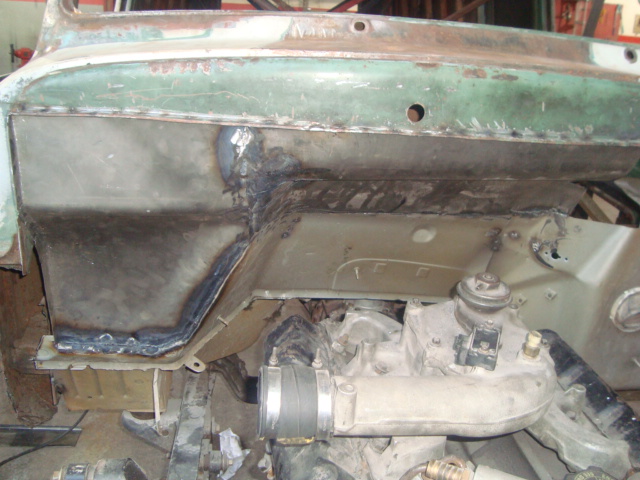

    Saia lateral lado esquerdo, parte externa chapeada...
    Painel de fogo quase...
    Miniaturas de Anexos Miniaturas de Anexos -dsc03896.jpg   -dsc03898.jpg   -dsc03897.jpg
