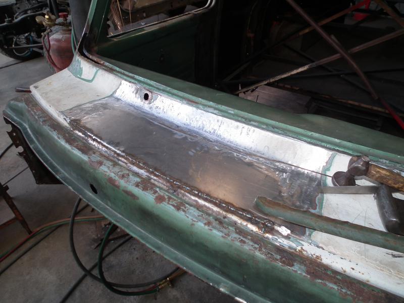

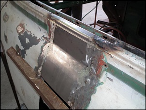

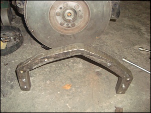

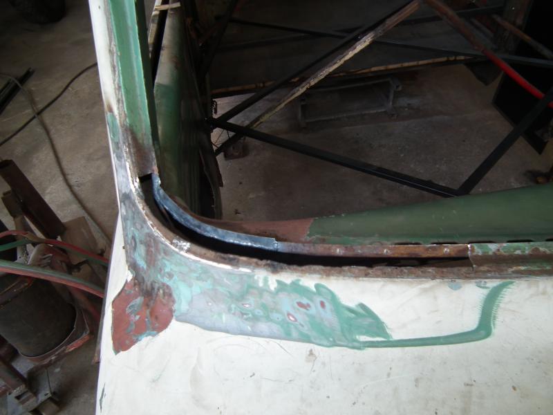

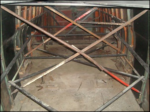

    A chapa espaçadora levei ao torneiro para ele fazer as furações, e fazer um guia mais comprido, estou no aguardo, fica pronto amanhã segundo o Ricardão...
    Fotos de hoje:
    Tampei a entrada de ar que quinha no painel frontal, semelhante às que tem no Cj, aproveitando estar serm o painel de fogo tb estou fazendo os cantos podres do parabrisas dianteiro.
    Nas portas fizemos o remendo da parte externa da folha, isso para dar extrutura na parte externa da folha. Não farei emenda em toda extensão da porta pra evitar duas emendas então depois de posta a lata sobre a plataforma posso tirar as portas do carro e trocar as folhas por inteira.

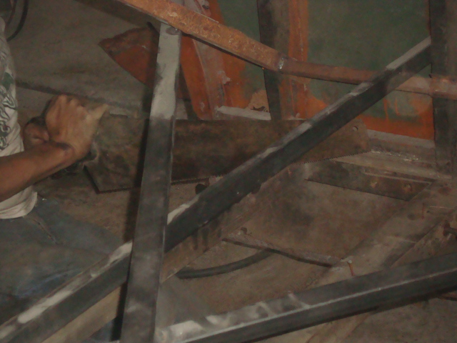

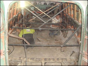

    Final da semana...
    Hoje foi trabalhar do Drácula somente na parte da tarde... remanejamento pela manhã.

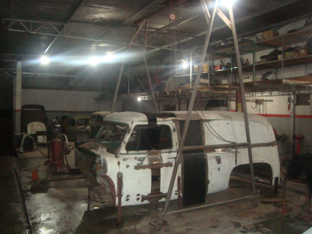

    Removido todo assoalho, os cantos dos parabrisas prontos, mais algumas estrutras pra poder colocar a talha pra levanta-lo...
    Miniaturas de Anexos Miniaturas de Anexos -dsc03781.jpg   -dsc03780.jpg   -dsc03779.jpg   -dsc03782.jpg

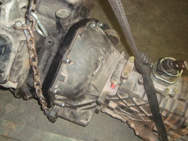

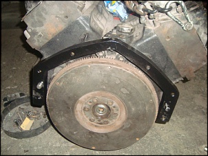

    A chapa espaçadora ficou pronta...
    Vou ali no fundo agora acoplar o cambio no motor...
    Fazia tempo que esperava por esse momento...
  • #345
    Usuário Avatar de Rodrigo_Donivel
    25/05/2011
    Paranavaí/PR
    1,219
    Por hoje é só pessoal... rs
    Expediente encerrado por hoje...

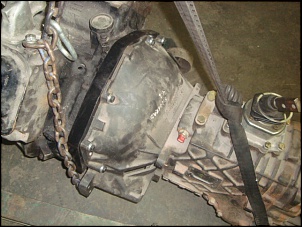

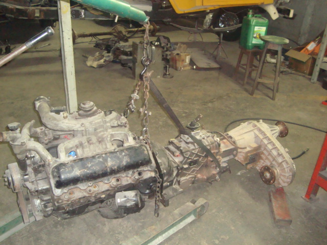

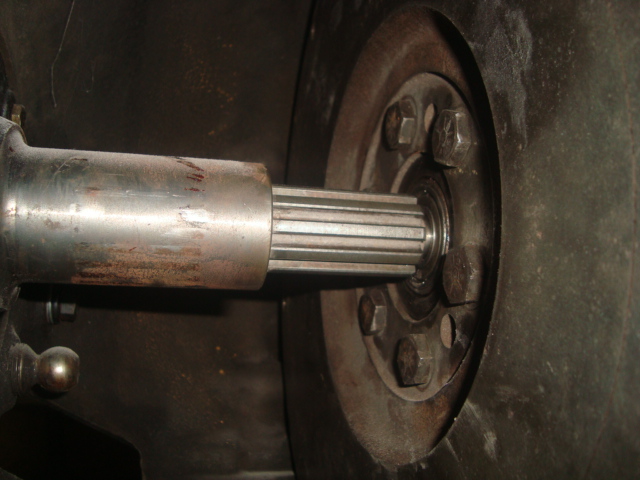

    Acoplei o conjunto, ficou tão bom quanto eu esperava...
    Na foto dá de ver a distancia que ficou do piloto no rolamento guia. Show de bola... O Espaçador mantive os 32mm mesmo, não houve empenamento durante o corte.
    Aproveitei o embalo que tinha um funcionário até mais tarde aqui hoje e ja ajeitei o cavalete da talha pra amanã fazer as amarrações e suspender a lataria... Ansioso para amanhã... rs.
    Pelo visto, os trabalhos prosseguem, hein Rodrigo? Com hora extra, o CDrácula poderá "rodar" na época do encontro. Com relação ao meu Pajerinho, o uso é em trilhas médias. Hehehe.
