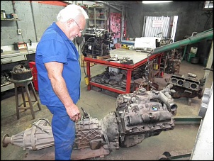

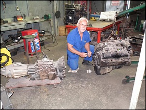

    E não é que o Vardô veio?!
    Tudo bem que o boneco chegou era nove e meia mas veio... sucesso por ele ter vindo rss...
    Olha a cara da figura...
    Miniaturas de Anexos Miniaturas de Anexos -dscf4692.jpg   -dscf4698.jpg   -dscf4699.jpg   -dscf4700.jpg

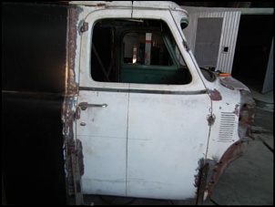

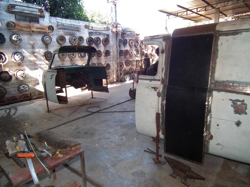

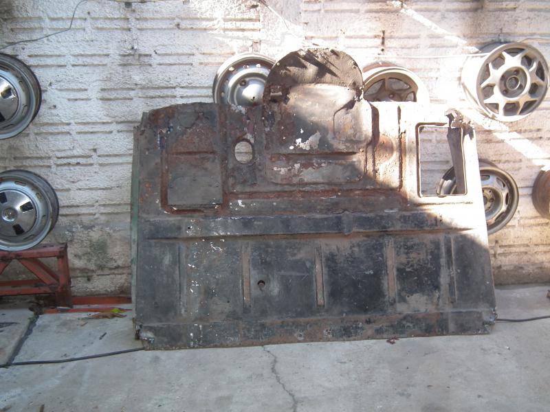

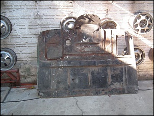

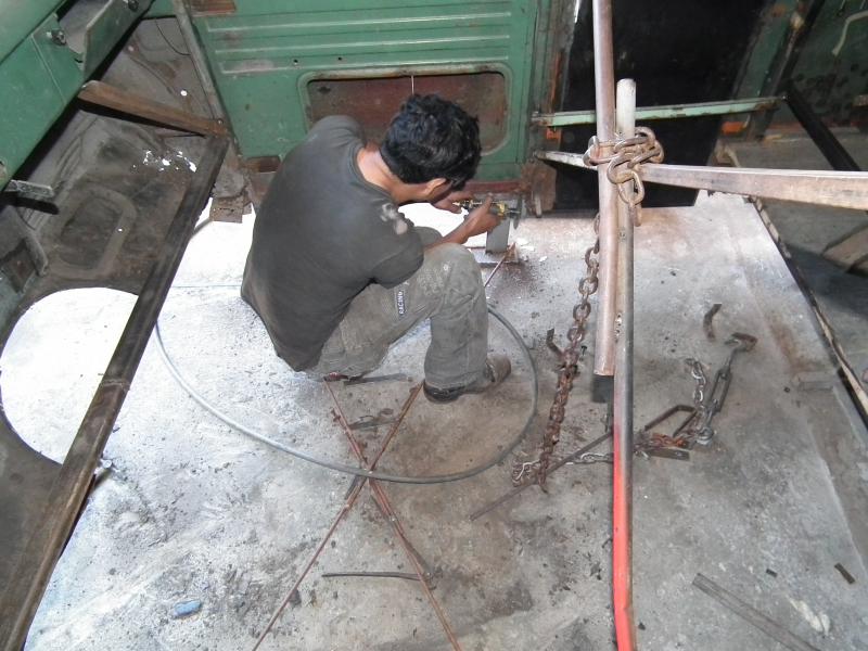

    Enquanto isso na funilaria...
    Serra pra "riba"...
    Tirado o assoalho dianteiro, e serra nas portas.
    Assoalho removido
    Corte por fora da porta
    Corte por dentro na parte lisa da porta.

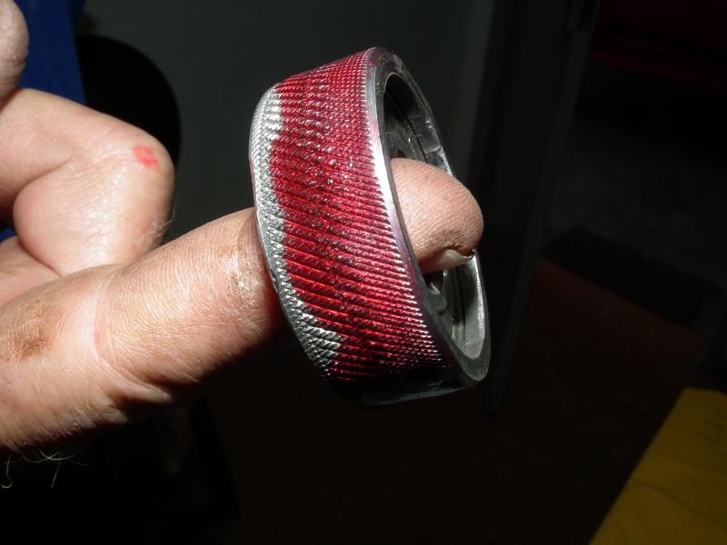

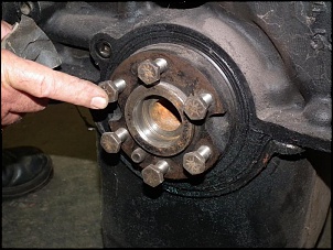

    Os serviços do Vardô se encerraram por hoje
    Com rolamento no lugar, volante no vira, e o disco da embreagem no eixo piloto achei quanto tenho de fazer o espaçador, serão 30mm.
    Pedi para fazer o espaçador com chapa 1 1/4, algo proximo aos 32mm pra depois facear as afaces pra tirar qualquer empenamento e chegar nos 30mm q quero.

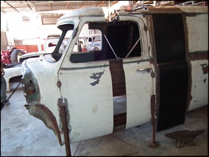

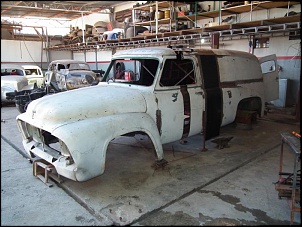

    Galera... vai ficar comprido....
    Afastei aproximadamente os 17 cm na porta e enrosquei a frente junto a lata... Ficou comprido...
    Miniaturas de Anexos Miniaturas de Anexos -dscf4702.jpg   -dscf4707.jpg   -dscf4708.jpg   -dscf4710.jpg

    Òpa Rodrigo!
    Está ficando DuKa!!!
    As portas ficarão chique de mais, ficará harmônica ao conjunto!

    Kim ao lado do carro montado como esta nessasultimas fotos... como ficou comprido cara... ficou bacana msm a harmonia da porta com o restante do carro...
