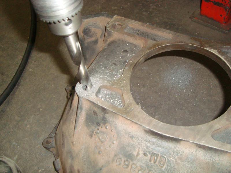

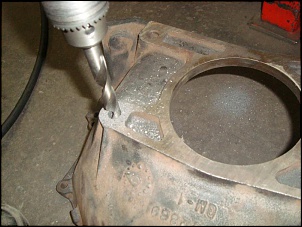

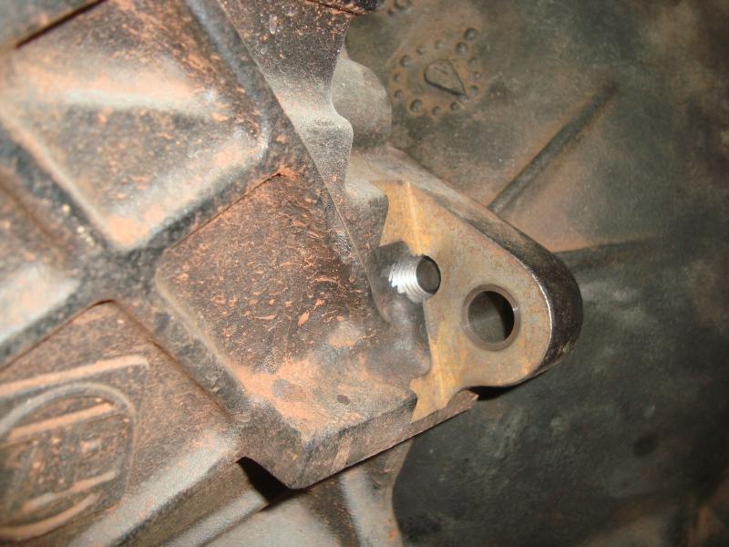

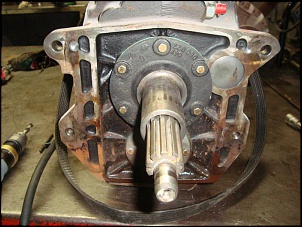

    Fotos

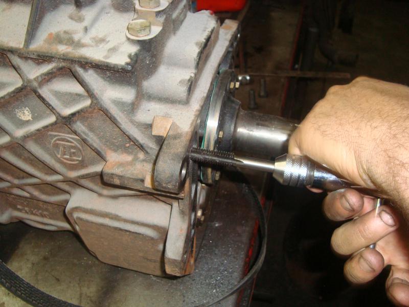

    Tirei o cambio fora...
    Olhando melhor com a peça sobre a banca td ficou mais claro.
    Furarei o cambio no msm lugar da furação que tem na capa seca, tirarei a rosca da capa seca e farei rosca nos furos que farei no cambio. Simples e objetivo...
    As coisas estao encaminhando...
    Miniaturas de Anexos Miniaturas de Anexos -dsc09769.jpg   -dsc09771.jpg   -dsc09774.jpg   -dsc09775.jpg   -dsc09776.jpg

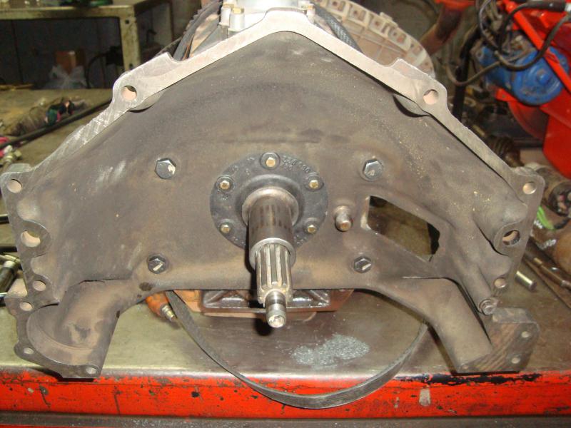

    fotos do serviço acabado...

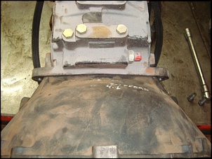

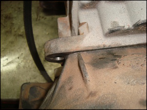

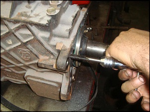

    Terminei o serviço de adaptação da capa seca no câmbio...
    Miniaturas de Anexos Miniaturas de Anexos -dsc09791.jpg   -dsc09794.jpg   -dsc09795.jpg   -dsc09796.jpg   -dsc09799.jpg
  • #246
    Usuário Avatar de Rodrigo_Donivel
    25/05/2011
    Paranavaí/PR
    1,219

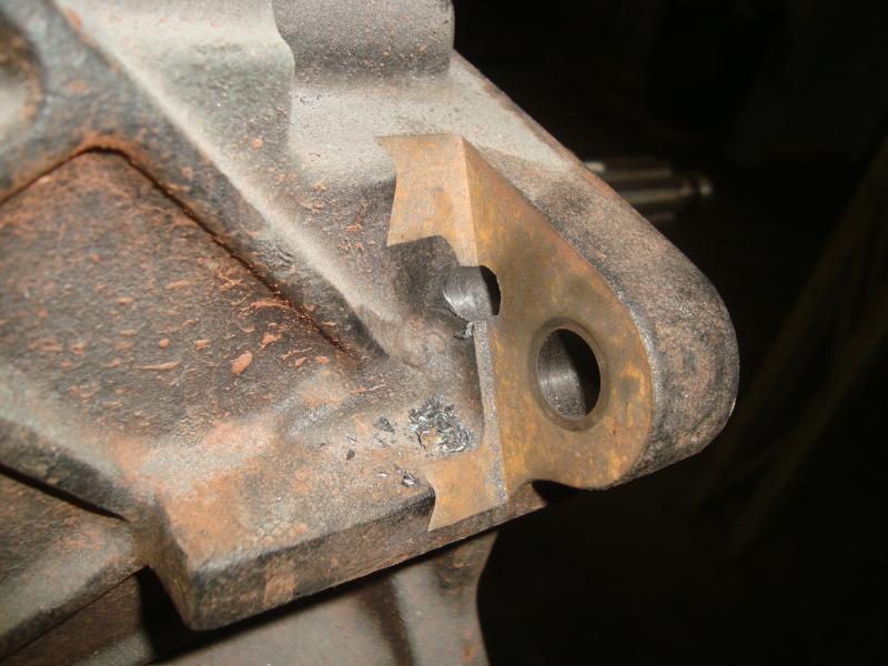

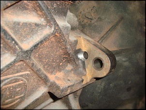

    Ficou filé... Só vou trocar os parafusos por outros mais compridos.

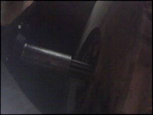

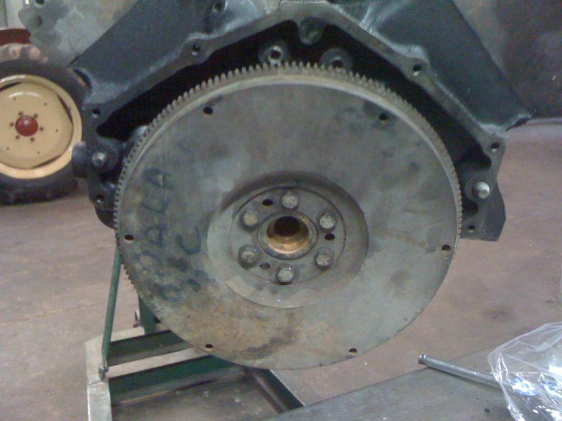

    Mais umas fotos de hoje
    Tentei evitar mas nao deu, terei que encurtar eixo piloto e moringa.
    O eixo piloto entestou no fundo do volante, por isso que nao acoplou 100%, inclusive o volante bateu a furação q foi uma luva. Estou pensando seriamente em acrecentar mais peso no volante pra eu ganhar mais uns kilos de torque. De qualquer maneira irei balancear o conjunto de polia, virabrequim, volante, disco e plator.
    Fotos de hoje.
    Miniaturas de Anexos Miniaturas de Anexos -img_0045.jpg   -img_0046.jpg   -img_0048.jpg   -img_0049.jpg   -img_0050.jpg

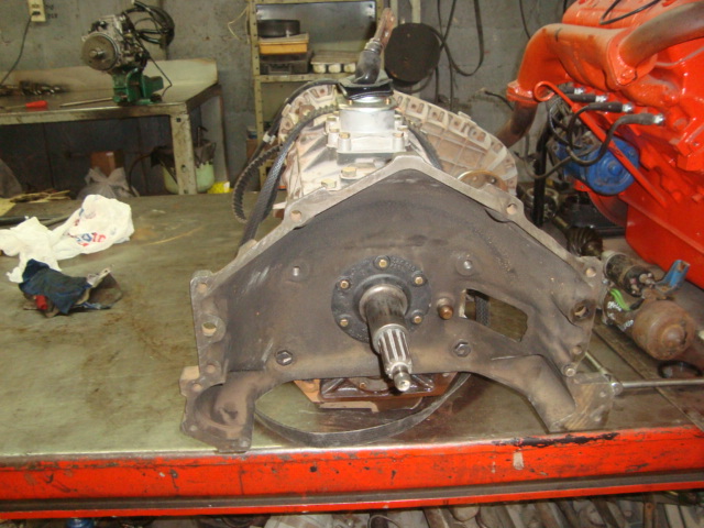

    Rodrigo, de quem é o Y-block laranja que aparece nas fotos? é da oficina? é pra venda?
  • #251
    25/05/2011
    Paranavaí/PR
    1,219
    Esse aí esta vendido mas temos temos um outro outro aberto, o que era do Skull. Da pra fazer uns 5 mil nele montado e revisado.
  • #252
    Usuário Avatar de 4X4GARAGE
    08/08/2008
    Sao Paulo/SP
    1,854
    ola rodrigão,voce nao precisa encurtar o piloto,basta colocar uma chapa atraz da cx seca com o cambio,com isso voce ganha espaço na ponta do piloto!!!
