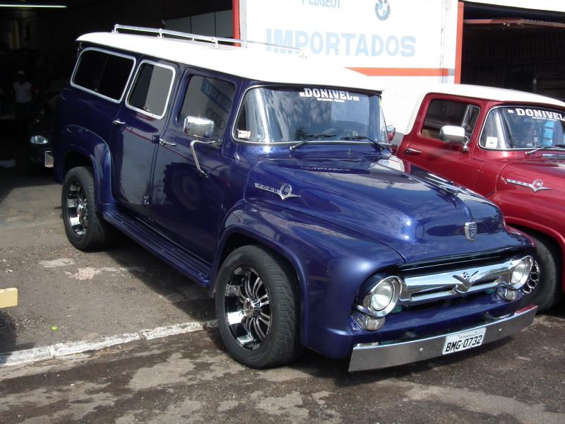

    Por um acaso o furgão era esse?
    Anexo 357766

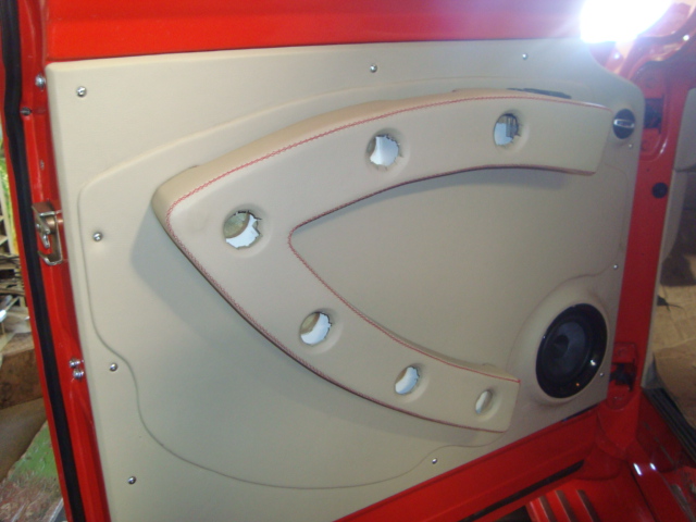

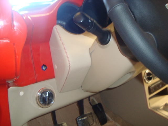

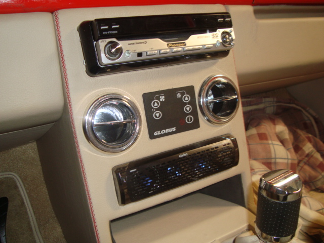

    Obrigado pelo elogio a nosso trabalho cara... Então o único furgão que temos conhecimento rodando e com placa de Paranavaí é esse nosso que esta ai na foto... Obra nossa sim...
    Quanto a parte elétrica das modernas nas antigas... nem sempre tudo é passada de um para outro.
    As vezes o cliente prefere um painel de instrumento mais retrô, usando relógios de ponteiros gota, fundo de aço escovado etc etc então morre grande parte do chicote, ou caso use uma coluna de direção estilo ameticana, onde só tem relampejo de alta e baixa, seta e alerta, morre as funções da coluna q geralmente são os de temporisador do limpador, farol, farol de milha etc etc...
    Mas tem outros casos que usamos a coluda de direção do doador, o painel do doador.... ai usamos todo o chicote, exceto o desnecessário tipo portas traseiras, terceira luz de freio etc...
    Foi o caso dessa... foi usado 99% o chicote da mecanica.... Hillux SRV 2007 Manual.
