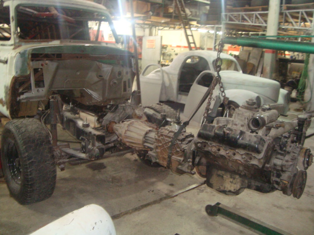

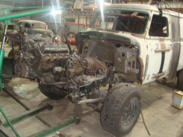

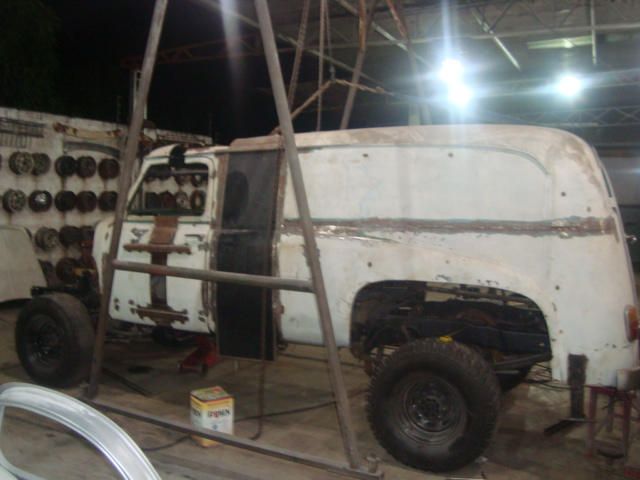

    Hoje andou pouco... mas andou.
    Trabalhamos parte do dia e com uma pessoa só no carro, mas depois das 18 me encarreguei de adiantar a minha parte...
    Lata ja esta travada em seu devido lugar... Pra frente/pra tras, direita/esquerda, cima/baixo.... tudo OK...
    Agora vamos fazer a ligação da lataria ao assoalho.
    Anexo 347584
    Depois da 18:00 fiz a minha parte...
    Anexo 347586Anexo 347587Anexo 347588Anexo 347589Anexo 347590Anexo 347591

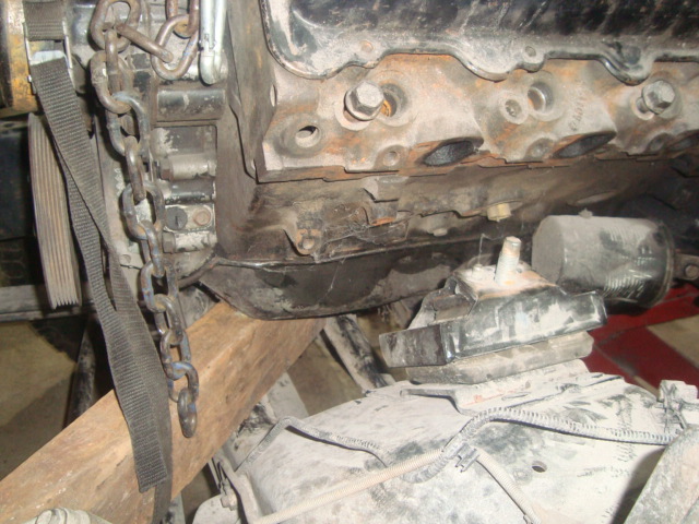

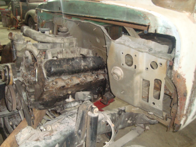

    Galera... preciso de ajuda...
    Quais coxins usar??? esses me parecem meio desajeitados pra adaptar... mt alto.
  • 16/05/2012, 00:02
    RoadRunner
    Olá Rodrigo,
    Da uma olhada nos coxins da F250 MWM Sprints, São baixinhos e possibilitam uma fixacao legal no chassis, fazer ele conversar com essa inclinacao do motor e mole pois acho que na 250 ja ficam inclinados.

  • 16/05/2012, 09:46
    Marcus Brandão
    Pô Rodrigo, tinha parado de ler na pg 27 e o treco andou pacas depois disso. tá muito maneiro. Aliás, aprendi a assinar o tópico lendo suas instruções pra um colega, obrigado.
    Cara, será que esses calços estão altos mesmo? esssa altura não seria legal pra corrigir certo desalinhamento sem forçar tudo? E na trilha não seria melhor ter tbém um pouco mais de amortecimento pra esse motorzinho minúsculo?

    Rodrigo_Donivel
    Postado originalmente por Marcus Brandão Ver Post
    Olha eu queremdo dar opinião para um papa da adaptação... Ainda bem que ninguém precisa ver minha cara.
    Marcus hoje lendo o que me disse, tendo em mente o que o conversei com o Kim hoje e olhando melhor o conjunto, comecei a olhar com outros olhos msm esse coxim.
    Pô, pra tirar a vibração do Cummins e ao mesmo tempo suportar o peso do cavalo... nao tem pq eu trocar de coxim.
    Hoje empurrei o motor em2 cm +/- pra frente afastando o msm do painel de fogo... só vou refurar o berço do motor elevar o coxim pra frente...
    Vlw a ajuda galera...
