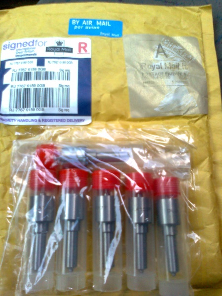

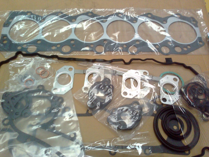

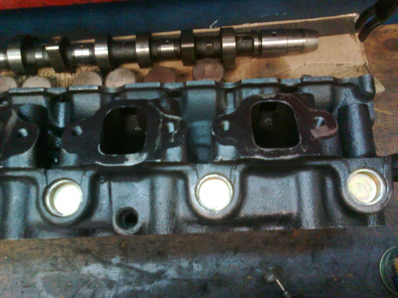

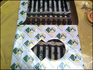

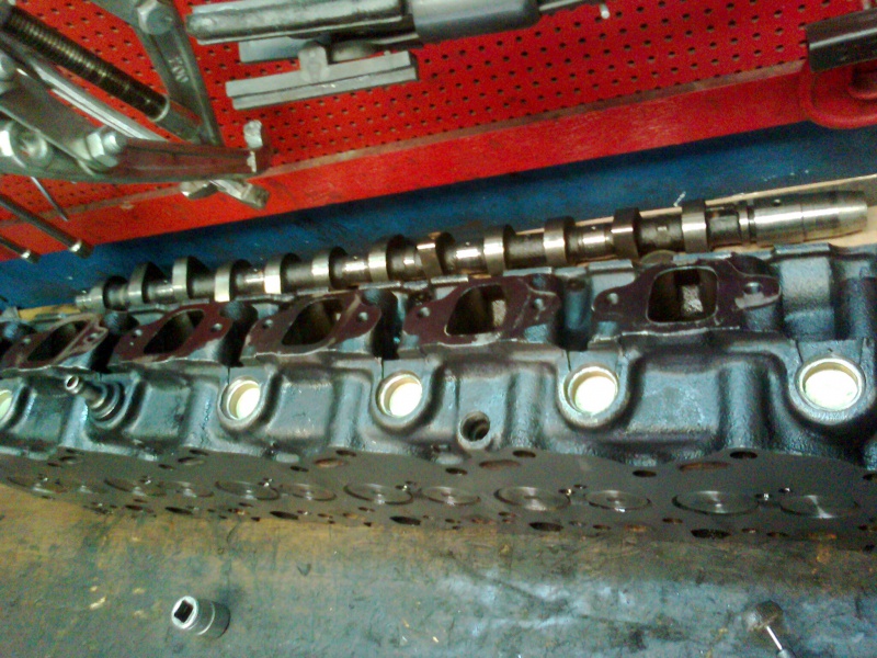

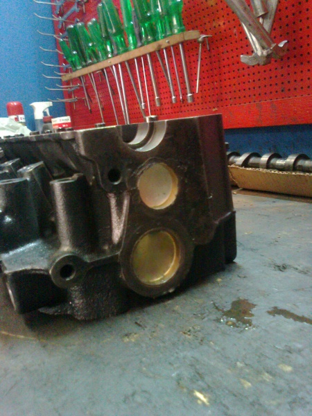

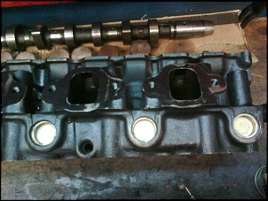

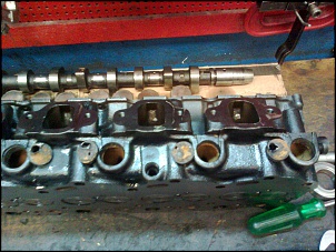

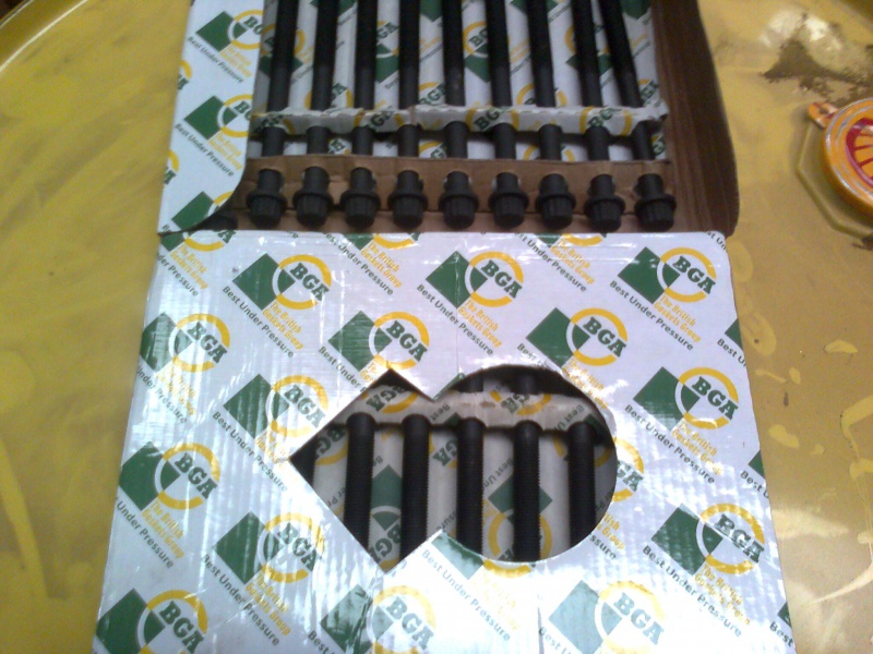

    Fiz umas compras no ebay.

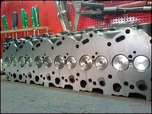

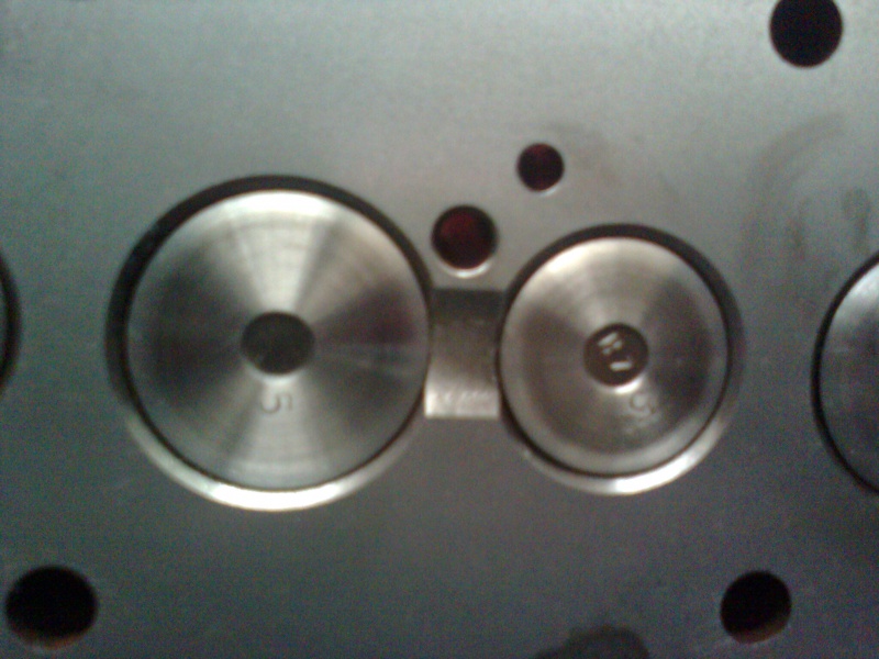

    Os selos do cabeçote estavam me incomodando ja a um tempo, tds enferrujados e alguns dando pinta q ja ia começar a vazar, até q o traseiro vazou, como ficava mt perto da parede corta fogo e juntando q ela tinha um parafuso do cabeçote faltando (quebrado) são 26 parafusos, é brincadeira. Resolvi tirar o cabecote, troquei todos os selos, no kit de juntas q comprei vieram os vedadores das valvulas ja troquei tb, mandei pra retifica pra dar uma plainada, uma limpada bem leve e mandei trocar os guias das valvulas q estavam gastos tb.
    Segue umas fotos.
    Miniaturas de Anexos Miniaturas de Anexos Toyota LandCruiser HDJ80 -  A Negona-foto0491.jpg   Toyota LandCruiser HDJ80 -  A Negona-foto0497.jpg   Toyota LandCruiser HDJ80 -  A Negona-foto0498.jpg   Toyota LandCruiser HDJ80 -  A Negona-1-foto0499.jpg   Toyota LandCruiser HDJ80 -  A Negona-foto0492.jpg

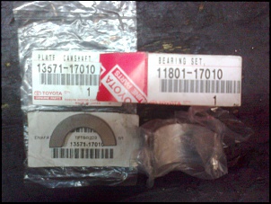

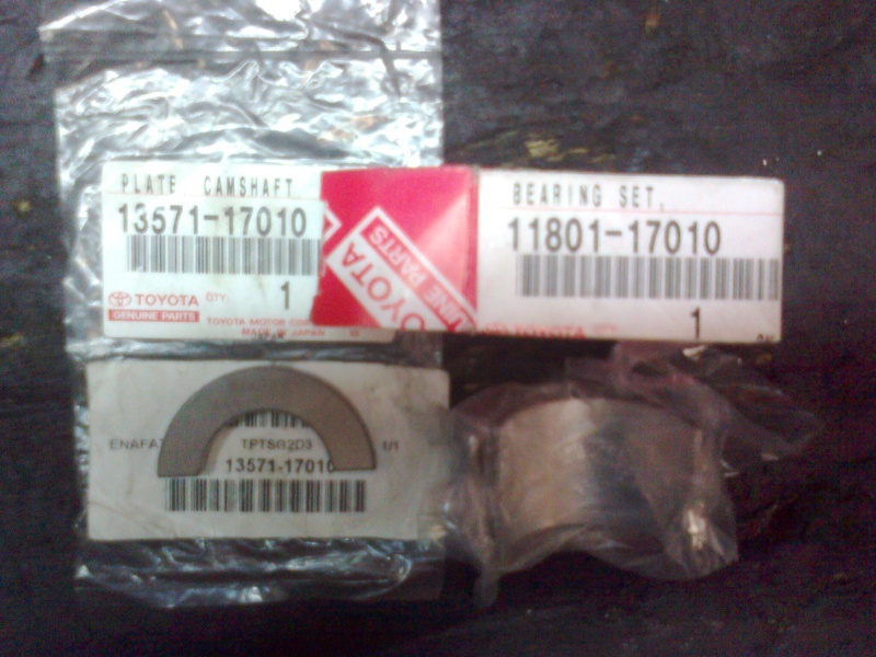

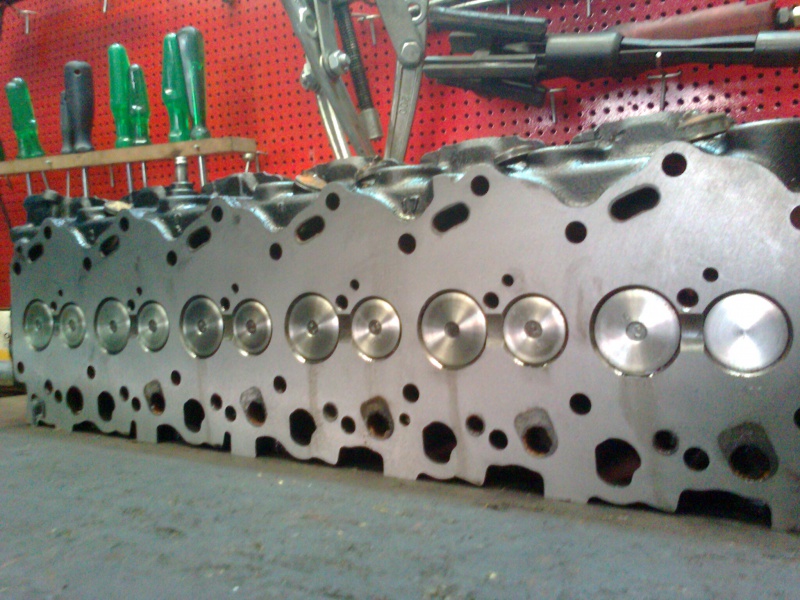

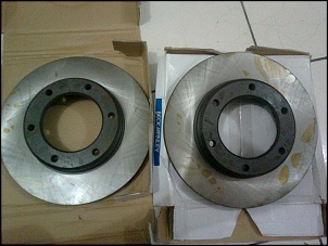

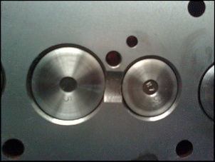

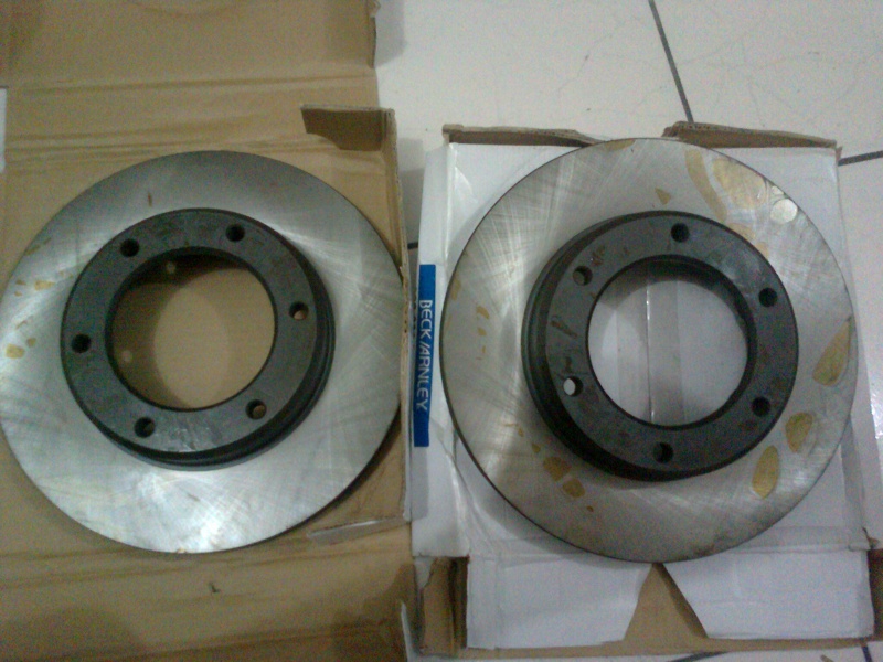

    O primeiro mancal do comando tem um par de bronzina e um calço, aproveitei trocar tb comprei original.
    Regulei a folgas das valvulas. Deixei escape com 0.45 e admissão com 0.25
    Os cilindros, camisas, pistão tem aparencia de novo, fiquei impressionado, depois coloco as fotos dele,
    Mandei os bicos novos na bosch aqui pra regular, depois de td montado coloco mais fotos.
    Aproveitei o frete e comprei um par de disco de freio, ja q os atuais ja estão meio gastos, quando for trocar a pastilha ja coloco ele tb. A pastilha usa a mesma da Hilux japa.
    Miniaturas de Anexos Miniaturas de Anexos Toyota LandCruiser HDJ80 -  A Negona-foto0494.jpg   Toyota LandCruiser HDJ80 -  A Negona-foto0503.jpg   Toyota LandCruiser HDJ80 -  A Negona-foto0505.jpg   Toyota LandCruiser HDJ80 -  A Negona-foto0504.jpg   Toyota LandCruiser HDJ80 -  A Negona-foto0509.jpg

    O cara da retifica falou q é ferro puro, quase acabou com a maquina dele, disse q é mais pesado q os cabeçote dos MB 1113. E é pesado mesmo, quase caguei travei a coluna na hora de tirar, heheee
    A unica má noticia é q estou tendo problemas sérios com o proprietario do galpão q eu alugo pra troca de óleo, se a gente não se acertar, vou colocar a HDJ a venda, não tem jeito. Ta dependendo de um amigo resolver colocar a venda um imovel dele. Vamos ver o q dá.
    Miniaturas de Anexos Miniaturas de Anexos Toyota LandCruiser HDJ80 -  A Negona-foto0510.jpg
