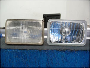

    Hj chegou um par de farol H4 com lente lisa q comprei no ebay. O par com as lampadas por 20,00 doletas não cobrou imposto. Até q é de qualidade boa. Lentes de vidro. Mas são made china. Amanhã tiro umas fotos deles.

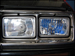

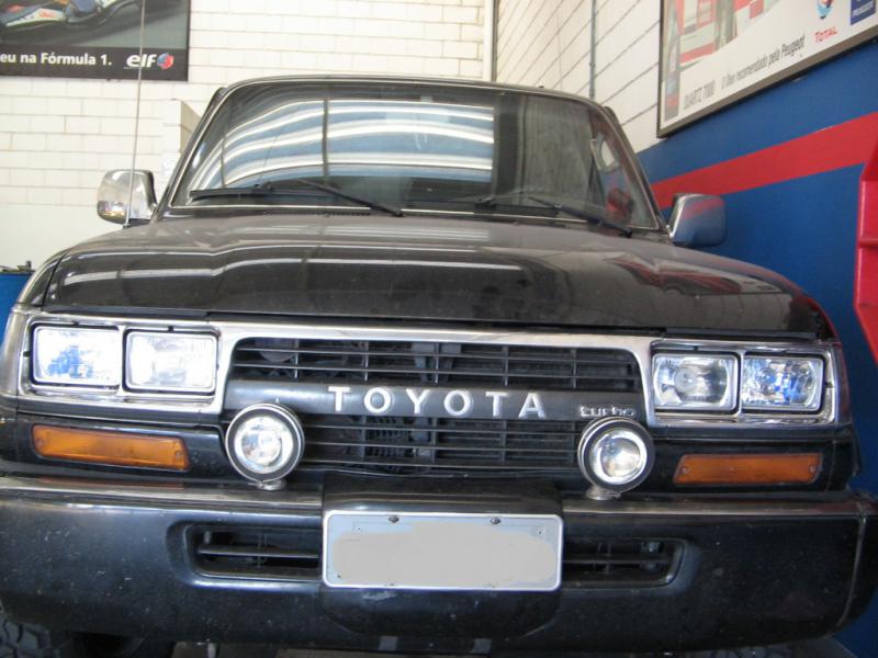

    Coloquei os faróis H4 q comprei no Ebay (lente de vidro), só retirei aquele chapéuzinho, achei q ficou melhor o foco. As lampadas são Philips Cristal Vision.
    Agora ficou os Faróis centrais H1 q acende só na alta (do caminhão Mercedes cara preta) e os laterais H4. Tava pensando em colocar no lugar desses centrais o H4 tb. Pra acender junto na alta e baixa. Será q melhora?
    Umas fotos.
    Miniaturas de Anexos Miniaturas de Anexos Toyota LandCruiser HDJ80 -  A Negona-farol.jpg   Toyota LandCruiser HDJ80 -  A Negona-farol1.jpg   Toyota LandCruiser HDJ80 -  A Negona-farol2.jpg   Toyota LandCruiser HDJ80 -  A Negona-farol3.jpg
