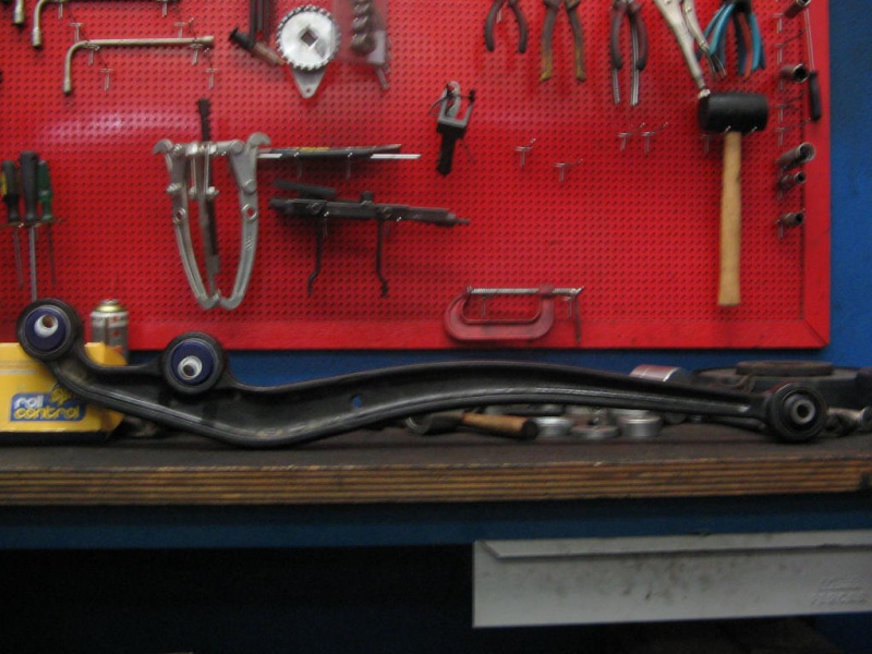

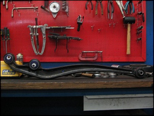

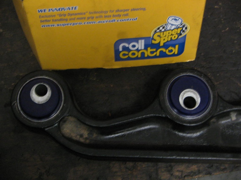

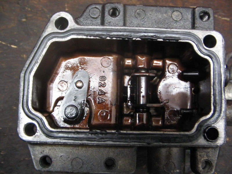

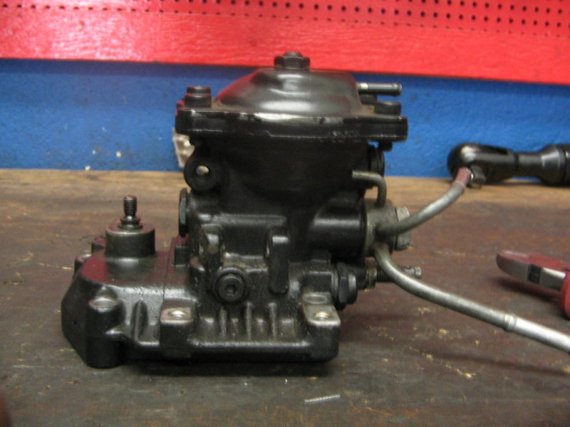

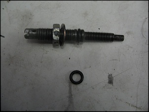

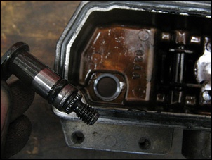

    Sabado peguei firme pra trocar tds as buchas da suspensão, e colocar o kit 3 pol q chegou. Foram 12 hrs de trampo mais estava sozinho, em 2 vai bem mais rapido.
    O mais dificil foi sacar as buchas dos braços, tem q ter uma prensa boa, a minha de 15 ton foi no limite, pulou até o vidro do manometro do relogio da prensinha. Pra colocar as novas vai tranquilo.
    O carro fica outro, além da altura ganha firmeza e estabilidade na pista. Ficou mt melhor. Já coloquei tb as buchas excentricas para corrigir o caster, a dirigibilidade ficou perfeita.

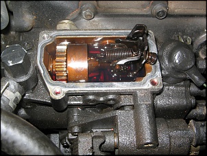

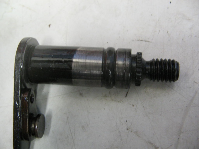

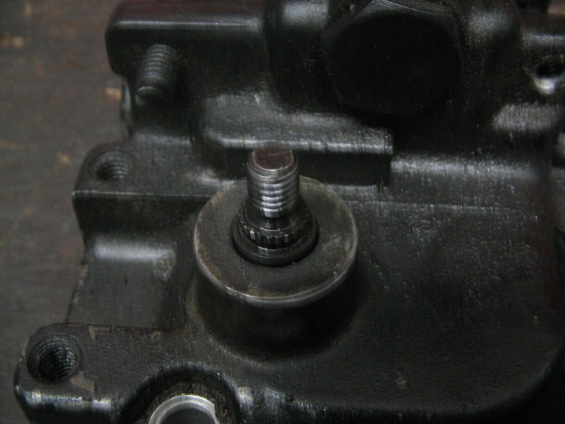

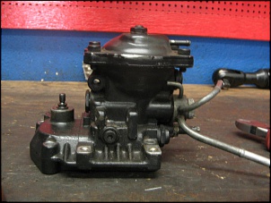

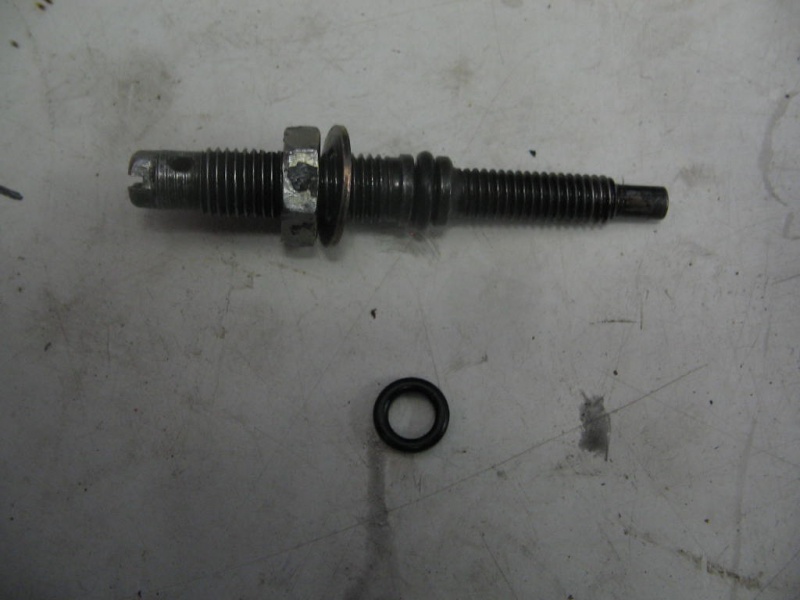

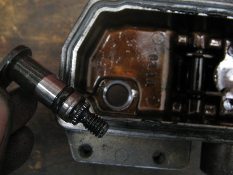

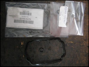

    Aproveitei tb e abri a tamba da bomba injetora pra trocar o oring da haste de aceleração, do parafuso do debito e a junta q tava vazando, ficou 100%.
    Vai umas fotos, depois vou montar uma foto dela antes e depois do kit.

    Mais umas fotos.
    Miniaturas de Anexos Miniaturas de Anexos Toyota LandCruiser HDJ80 -  A Negona-bi5.jpg   Toyota LandCruiser HDJ80 -  A Negona-bi6.jpg   Toyota LandCruiser HDJ80 -  A Negona-bi7.jpg   Toyota LandCruiser HDJ80 -  A Negona-img_0298.jpg   Toyota LandCruiser HDJ80 -  A Negona-img_0300.jpg

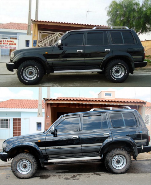

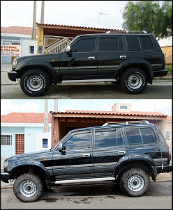

    Foto comparativa antes e depois do Kit de suspensão.
    Miniaturas de Anexos Miniaturas de Anexos Toyota LandCruiser HDJ80 -  A Negona-1-hdj.jpg   Toyota LandCruiser HDJ80 -  A Negona-1-img_5822.jpg

    Agora vai ter que colocar bolachas maiores
    Que medida de pneus tá usando?
    Ficando show a criança
    Jeison Krauspenhar .'.
  • #83
    01/05/2004
    Sorocaba/SP
    1,010
    265/75-16, sera q o 285/75-16 fica bom ?

    Imagino que sim.
    Vá numa loja e coloque o 285 e o 315 ao lado dos pneus/caixa de roda, dá pra ter uma boa noção do que ficará legal.
    Eu particularmente acho o 285 o limite racional para o uso que fazemos, mas de repente.
