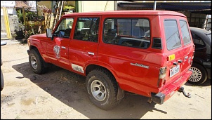

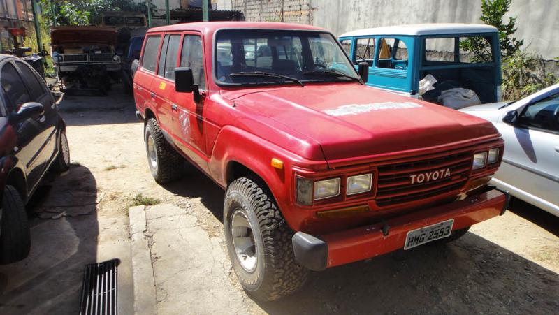

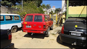

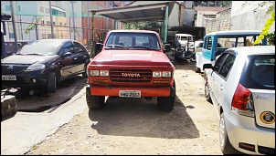

    Seguem as fotos...!
    Conforme prometido seguem as fotos da Land do Sr. João!

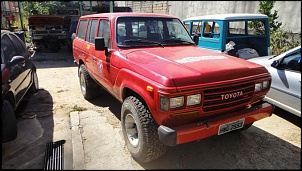

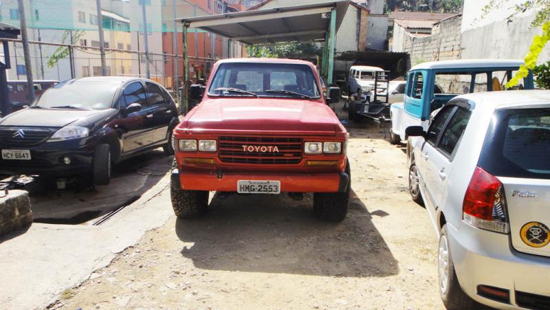

    Salvo engano o Fabil já tinha comentado sobre essa Land Bombeirinho!
    Show! Mais uma.
    Ela é diesel ou gasolina?

    Parece ser diesel, ela tem un espaco retangular bem pequeno na parte direita inferior da grade do motor, normalmente o que diz alí é turbo pra identificar que é diesel, porque as a gasolina nao tem isso, mas nao sei o que estaria escrito alí porque na época las LC60 acredito que nao tinham turbo esses motores a diesel.
    mas ta bem bonita essa vermelha!!!

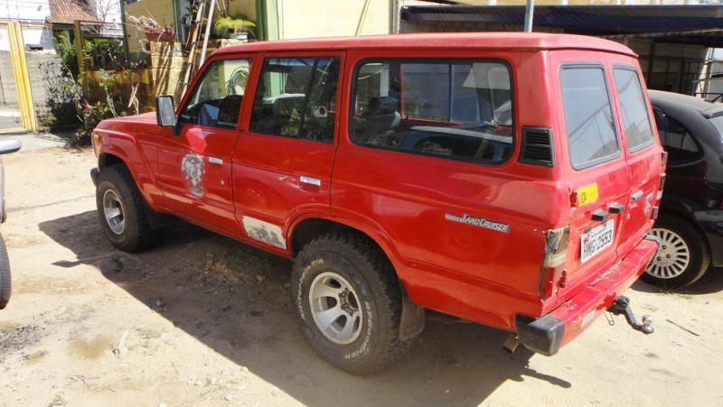

    Opa esta ai eu já vi aqui em Contagem , em frente a escola da minha filha.
    É bonitona.

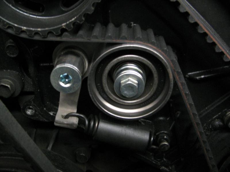

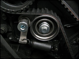

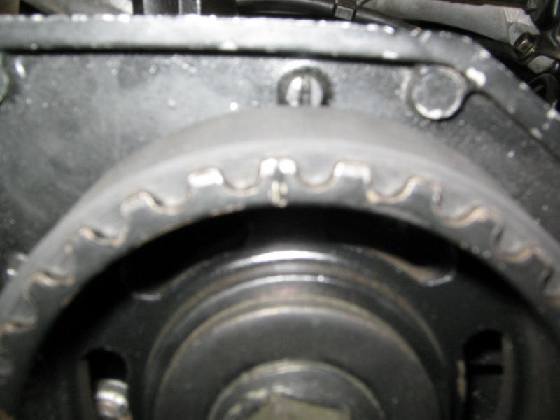

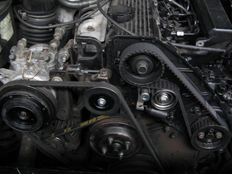

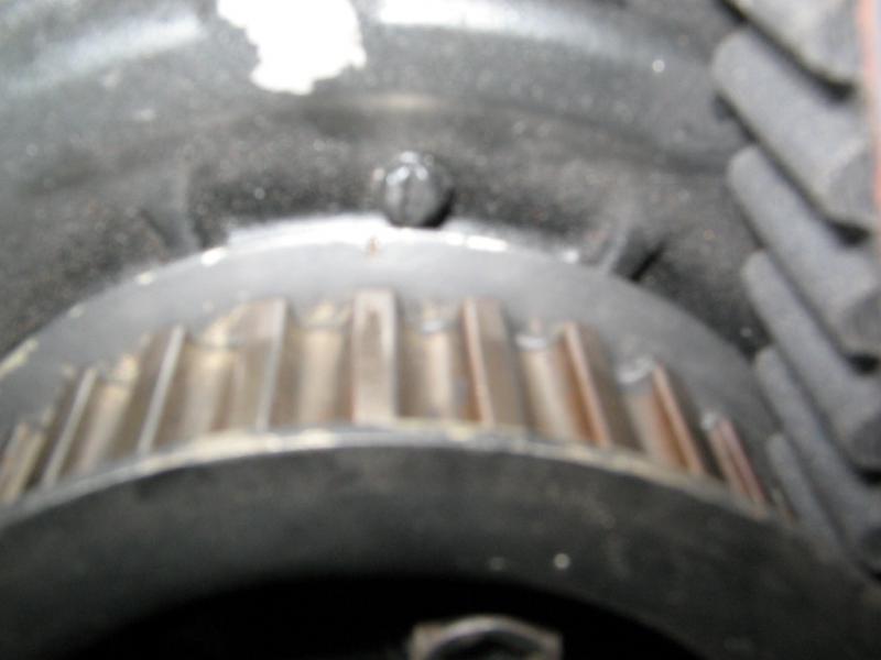

    Tenho feito a manutenção no esquema faça vc mesmo. A viatura é mt boa de mexer.
    Troquei a correia dentada (goodyear) e rolamento tensor (Koyo). Facil de trocar, tem 2 marcaçoes de ponto, na polia da BI e na do comando. Com a tensão da correia não precisa se preocupar pois tem a mola q tensiona.
    Segue umas fotos.
    Toyota LandCruiser HDJ80 -  A Negona-hdj-052.jpgToyota LandCruiser HDJ80 -  A Negona-hdj-053.jpgToyota LandCruiser HDJ80 -  A Negona-hdj-051.jpgToyota LandCruiser HDJ80 -  A Negona-hdj-050.jpg

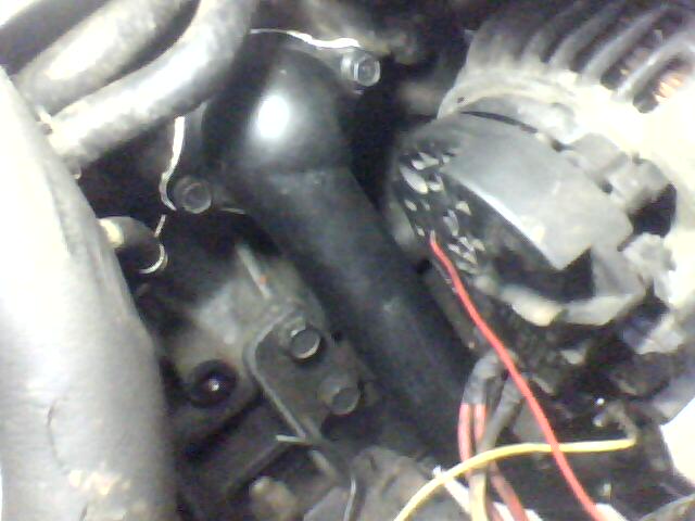

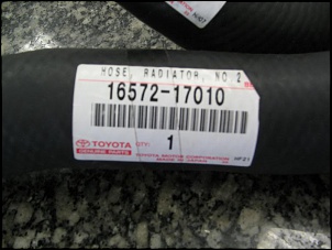

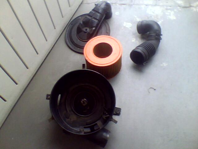

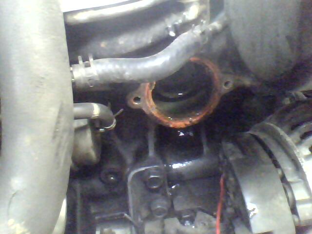

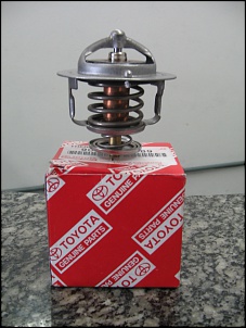

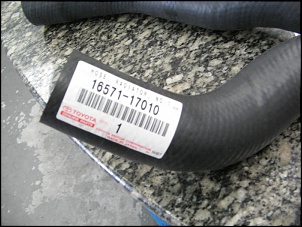

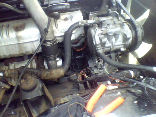

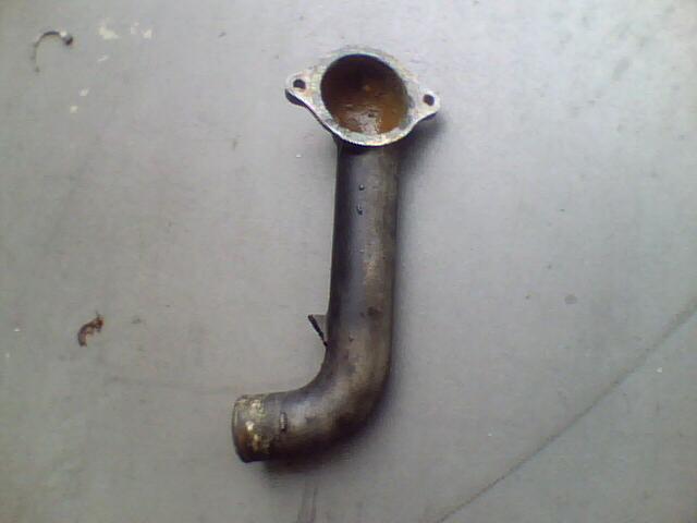

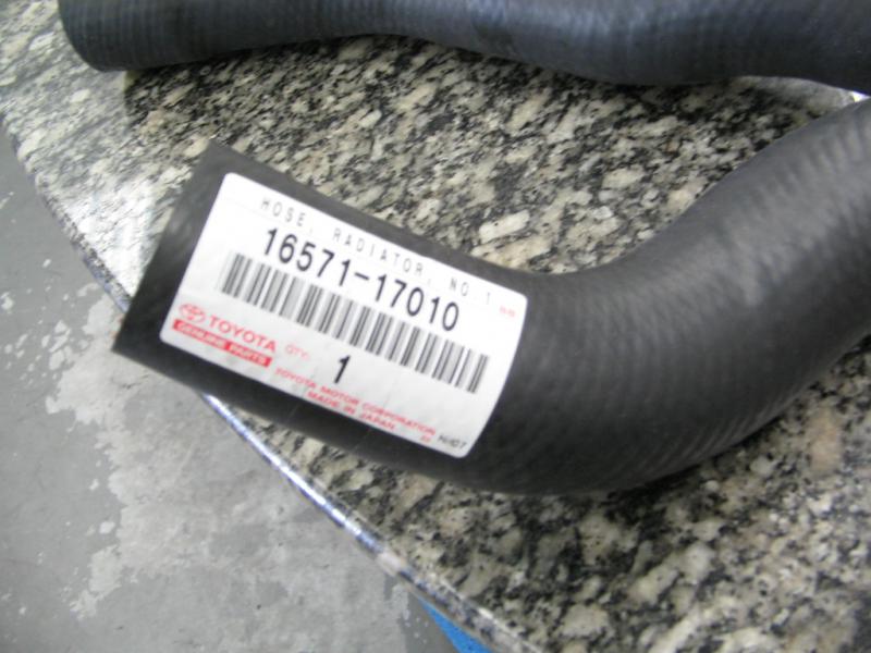

    Valvula termostática e mangueiras originais.
    A valvula da mais trabalho, tem q retirar a cx do filtro de ar, o tubo fica atras da turbina.
    Depois da valvula nova notei o motor mais redondo, deu impressão de responder melhor ao acelerador, e o consumo melhorou um pouco tb.
    Fotos.
