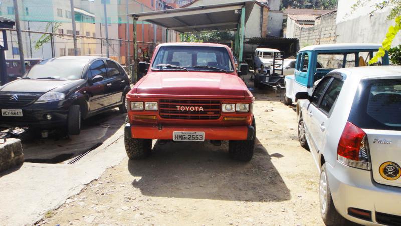

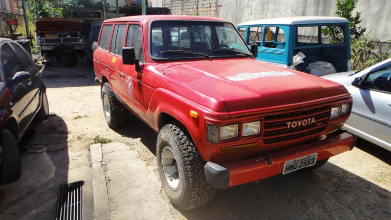

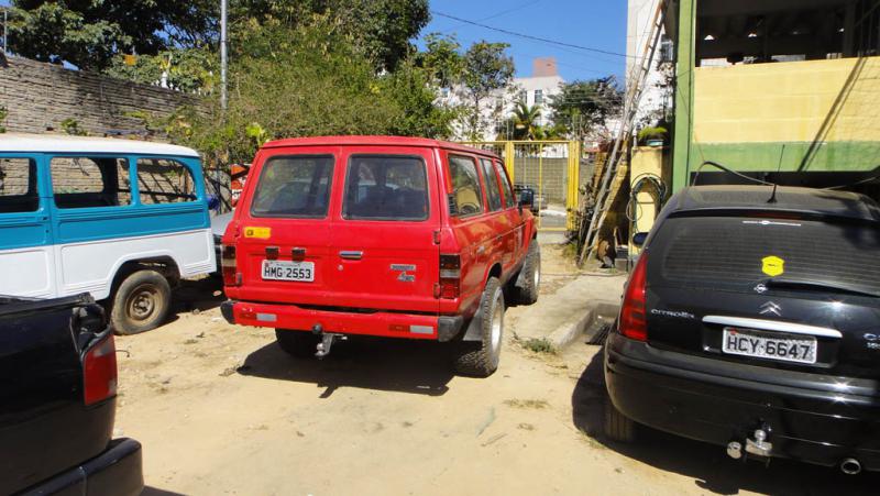

    Seguem as fotos...!
    Conforme prometido seguem as fotos da Land do Sr. João!
    Anexo 302937 Anexo 302938 Anexo 302939 Anexo 302940
  • 19/07/2011, 18:46
    Loras
    Salvo engano o Fabil já tinha comentado sobre essa Land Bombeirinho!
    Show! Mais uma.
    Ela é diesel ou gasolina?

    Parece ser diesel, ela tem un espaco retangular bem pequeno na parte direita inferior da grade do motor, normalmente o que diz alí é turbo pra identificar que é diesel, porque as a gasolina nao tem isso, mas nao sei o que estaria escrito alí porque na época las LC60 acredito que nao tinham turbo esses motores a diesel.
    mas ta bem bonita essa vermelha!!!

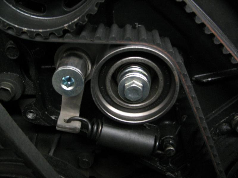

    4 Anexo(s)

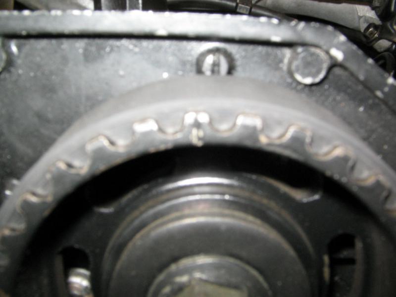

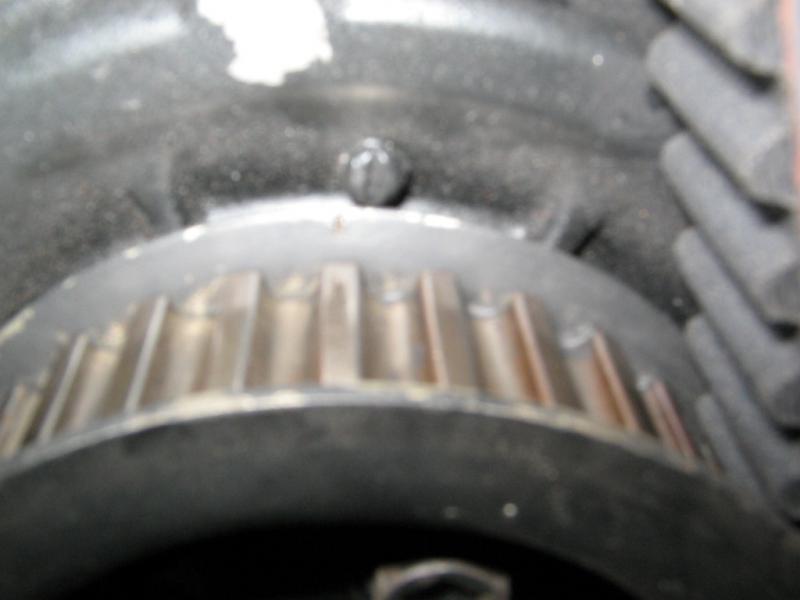

    Tenho feito a manutenção no esquema faça vc mesmo. A viatura é mt boa de mexer.
    Troquei a correia dentada (goodyear) e rolamento tensor (Koyo). Facil de trocar, tem 2 marcaçoes de ponto, na polia da BI e na do comando. Com a tensão da correia não precisa se preocupar pois tem a mola q tensiona.
    Segue umas fotos.
    Anexo 351956Anexo 351957Anexo 351958Anexo 351960

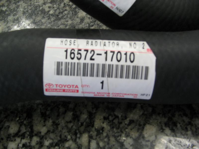

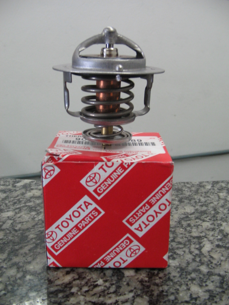

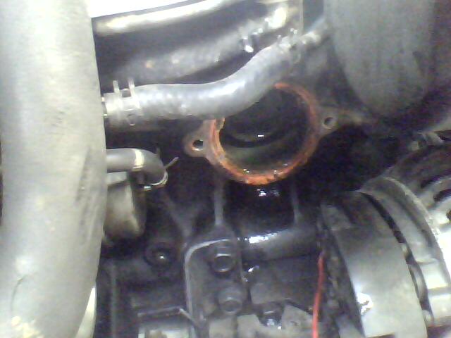

    8 Anexo(s)

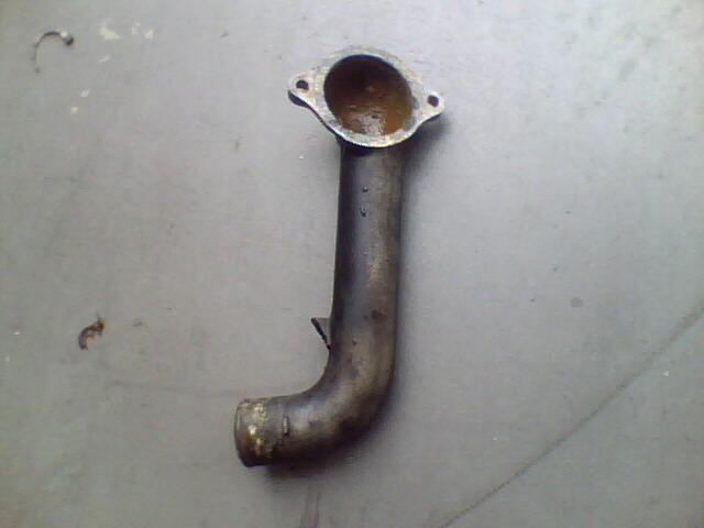

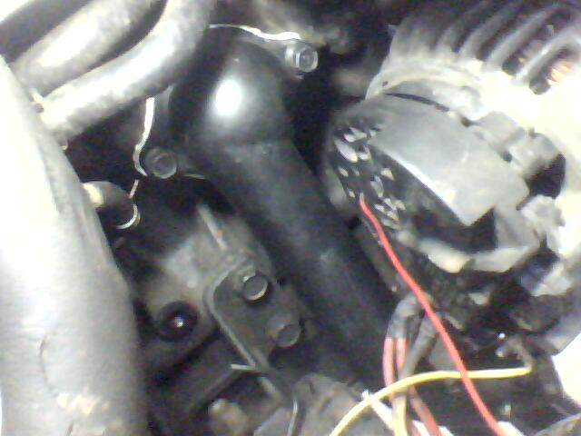

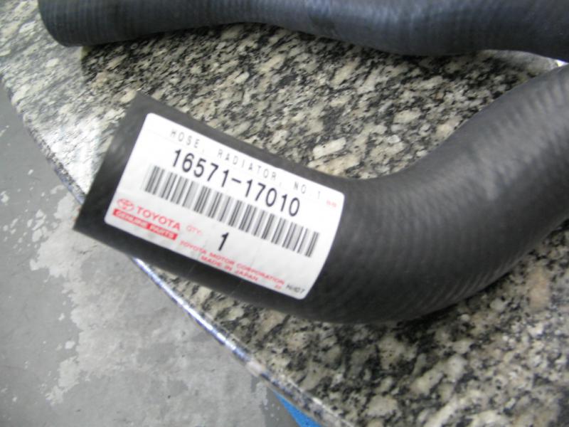

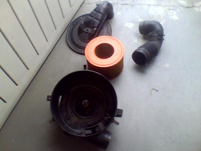

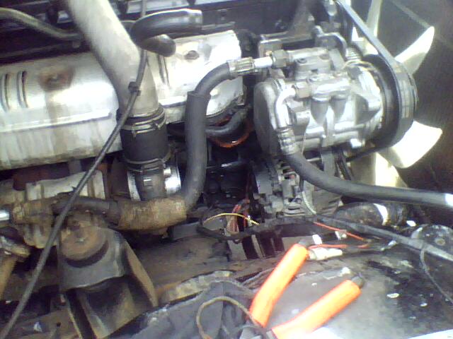

    Valvula termostática e mangueiras originais.
    A valvula da mais trabalho, tem q retirar a cx do filtro de ar, o tubo fica atras da turbina.
    Depois da valvula nova notei o motor mais redondo, deu impressão de responder melhor ao acelerador, e o consumo melhorou um pouco tb.
    Fotos.
    Anexo 352007Anexo 352008Anexo 352009Anexo 352010Anexo 352011Anexo 352012Anexo 352013Anexo 352014

    Leo, tem conseguido onde as peças originais?
    Net?
  • 08/06/2012, 20:17
    Leonardo Dic
    Original, tenho um amigo q tras do PY ou na America, Ponta Porã.
