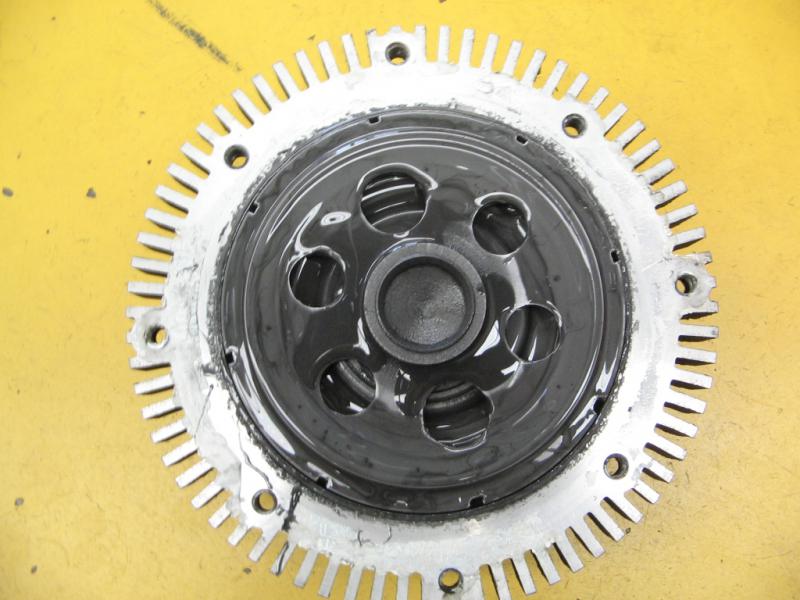

    Agora chegou a hora do acoplamento viscoso, tava vazando, demontei coloquei óleo, mais vazou de novo. Tentei abrir para trocar o rolamento e retentor, mais não era desmontavel. Empenei o eixo, ficou vibrando.
    Solução colocar um zero bala.
    Se tiver q abrir só para colocar óleo é tranquilo.
    Mais umas fotos.Anexo 354190Anexo 354191Anexo 354193Anexo 354194Anexo 354195

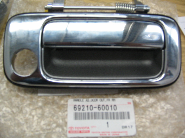

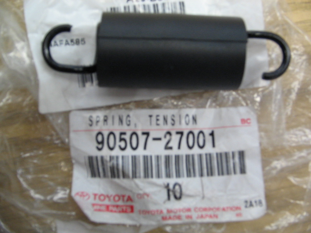

    Chegou a maçaneta q tava quebrada, e a mola do tensor da correia dentada. Original é outra coisa. Comprei na América, fui mt bem atendido.
    Anexo 356446Anexo 356447Hehehee
