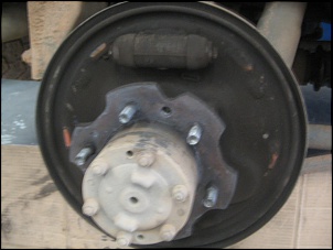

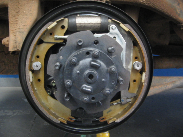

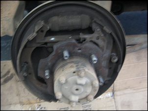

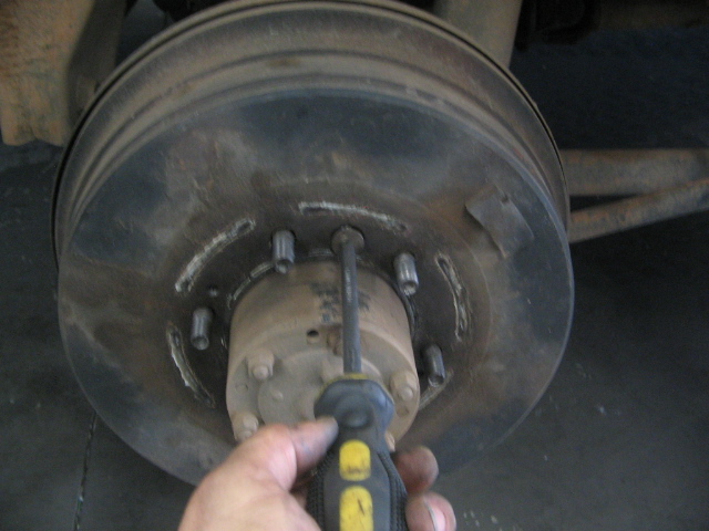

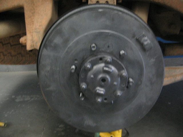

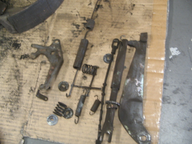

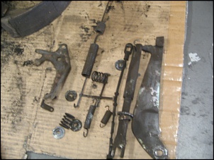

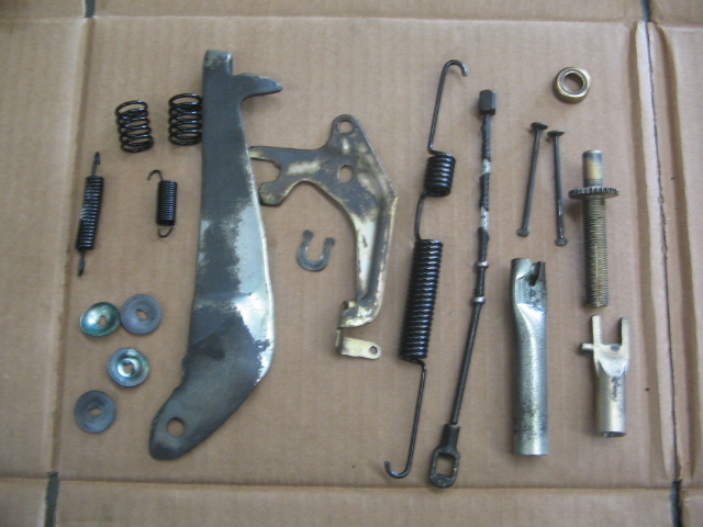

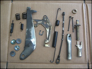

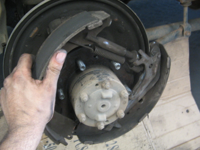

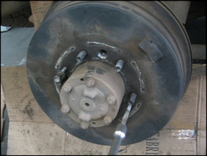

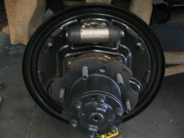

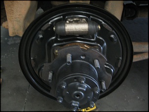

    Revisão do freio traseiro que faltava. No capricho. Tranquilo de fazer. Agora ta freando bem e o freio de mão segura. Aproveitei trocar uns prisioneiros ruins, o da Band dá certinho.
    Segue umas fotinhos.

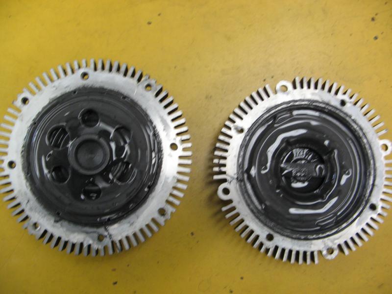

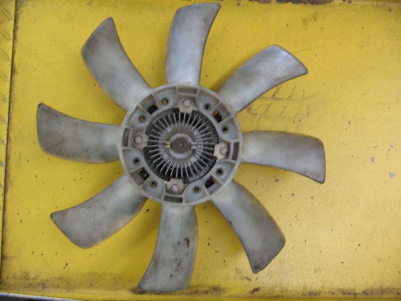

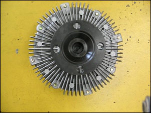

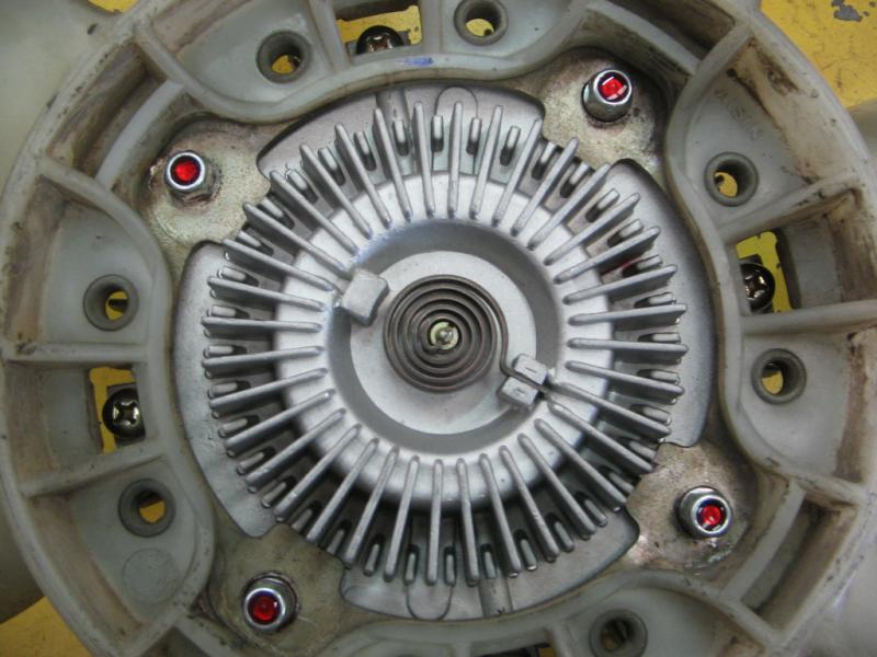

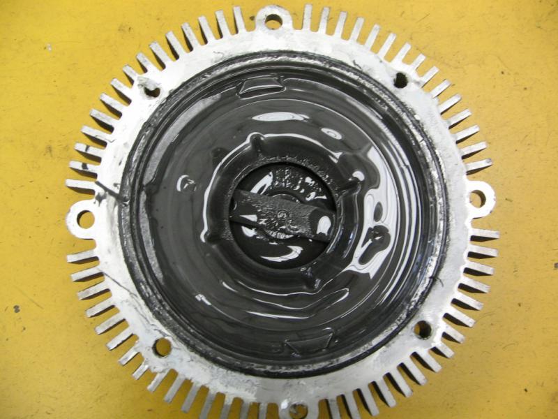

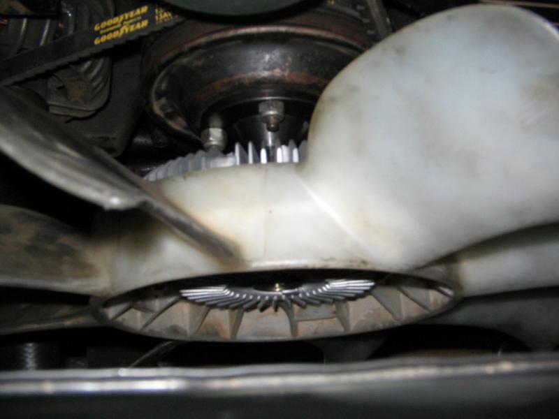

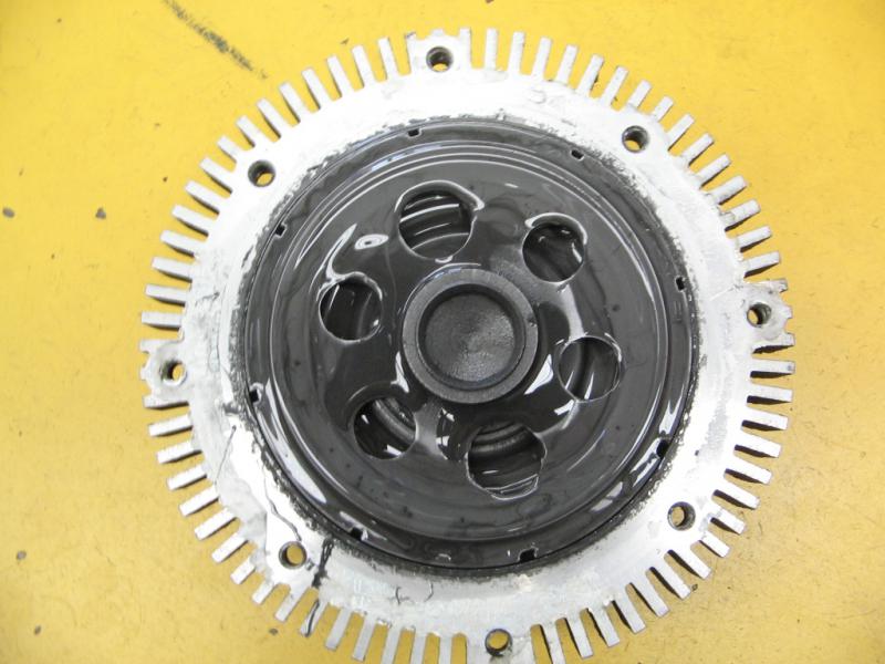

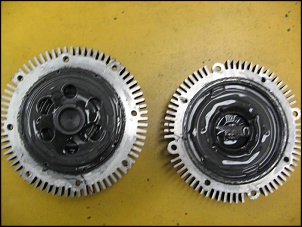

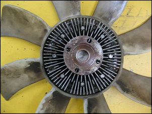

    Agora chegou a hora do acoplamento viscoso, tava vazando, demontei coloquei óleo, mais vazou de novo. Tentei abrir para trocar o rolamento e retentor, mais não era desmontavel. Empenei o eixo, ficou vibrando.
    Solução colocar um zero bala.
    Se tiver q abrir só para colocar óleo é tranquilo.
    Mais umas fotos.Toyota LandCruiser HDJ80 -  A Negona-imagem-carros-3-.jpgToyota LandCruiser HDJ80 -  A Negona-imagem-carros-4-.jpgToyota LandCruiser HDJ80 -  A Negona-imagem-carros-6-.jpgToyota LandCruiser HDJ80 -  A Negona-imagem-carros-7-.jpgToyota LandCruiser HDJ80 -  A Negona-imagem-carros-8-.jpg

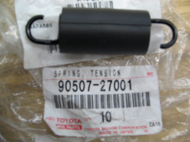

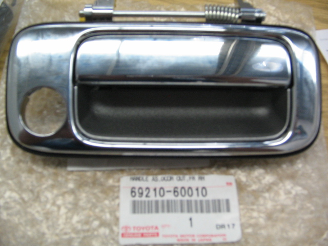

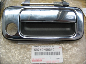

    Chegou a maçaneta q tava quebrada, e a mola do tensor da correia dentada. Original é outra coisa. Comprei na América, fui mt bem atendido.
    Toyota LandCruiser HDJ80 -  A Negona-img_3059.jpgToyota LandCruiser HDJ80 -  A Negona-img_3061.jpgHehehee
