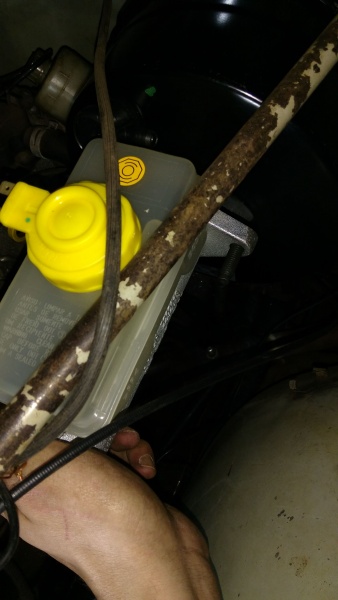

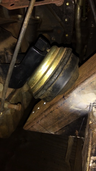

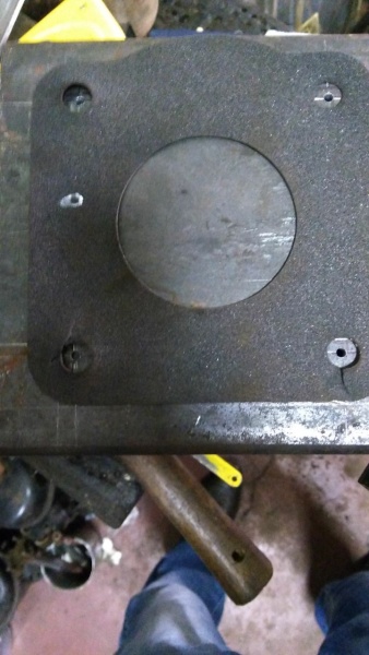

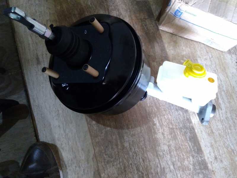

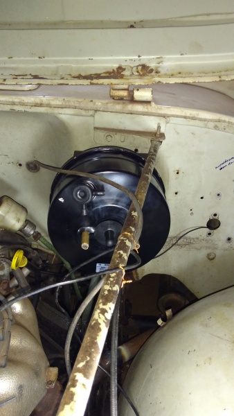

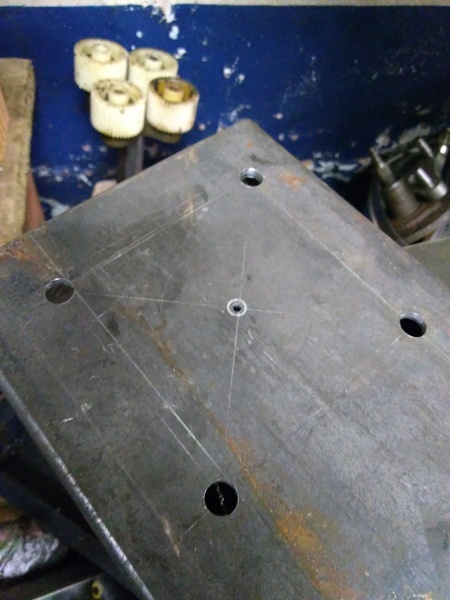

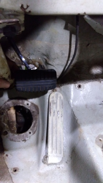

    Pra não mofar muito aqui. rs. To colocando o servo da s10 mesmo. Resolvi fazer num tubo retangular pq achei mais fácil.
    Anexo 558292Anexo 558293Anexo 558294Anexo 558295Anexo 558296Anexo 558297Anexo 558298Anexo 558299
    Massss, rs. como o tubo da vareta do cambio atrapalha (pra variar) acabou ficando alto e pegando o reservatório naquela vareta que não sei o nome. rs. o pedal em si não achei que ficou tão alto, mas um pouco mais que o original. então vou aproveitar que vou ter que descer esse conjunto do freio pra já colocar a coluna da direção, pq onde está atualmente a original talvez seja o lugar ideal pro pedal do freio.
    Anexo 558300Anexo 558301Anexo 558302

    ae sim hein, ja ja vai ter freio então...
    kra, o meu conjunto de cilindro mestre e servo vou deslocar ainda mais para a esquerda do que esta o seu ai... fora o restante que tbém vai ter que vir mais para esquerda (motor e caixa ) :(
