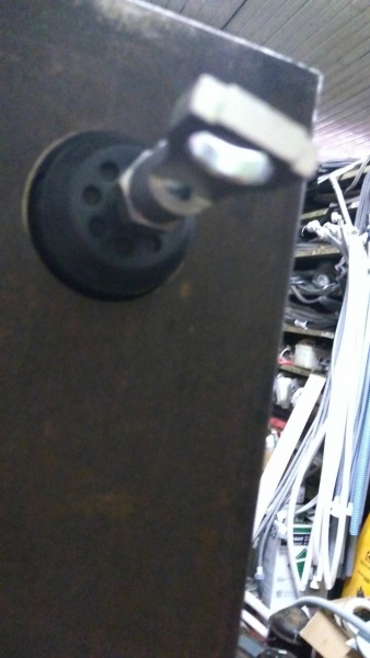

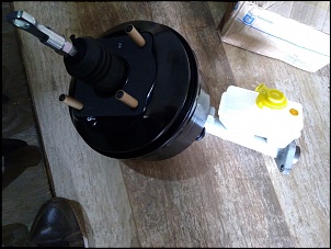

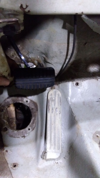

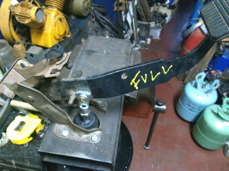

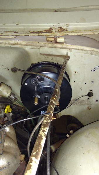

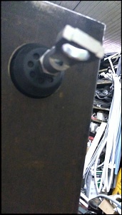

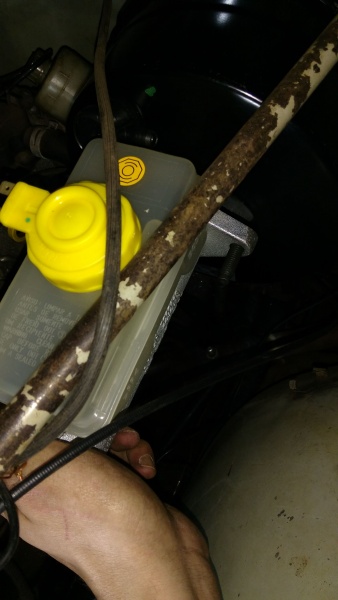

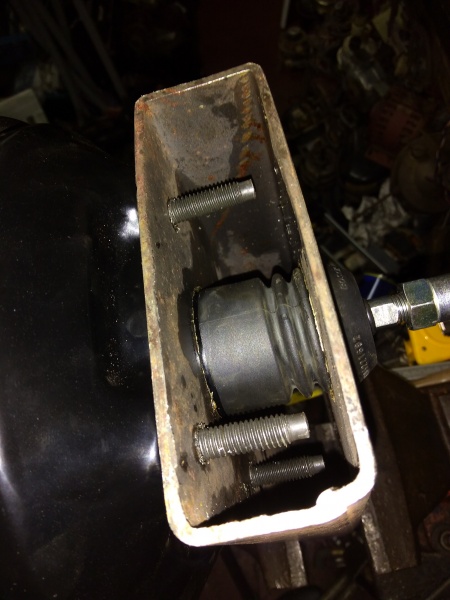

    Pra não mofar muito aqui. rs. To colocando o servo da s10 mesmo. Resolvi fazer num tubo retangular pq achei mais fácil.
    CJ5 1960 - Verde - 2.4Flex + ZF4HP22 + Dana18-01.jpgCJ5 1960 - Verde - 2.4Flex + ZF4HP22 + Dana18-02.jpgCJ5 1960 - Verde - 2.4Flex + ZF4HP22 + Dana18-03.jpgCJ5 1960 - Verde - 2.4Flex + ZF4HP22 + Dana18-04.jpgCJ5 1960 - Verde - 2.4Flex + ZF4HP22 + Dana18-05.jpgCJ5 1960 - Verde - 2.4Flex + ZF4HP22 + Dana18-06.jpgCJ5 1960 - Verde - 2.4Flex + ZF4HP22 + Dana18-07.jpgCJ5 1960 - Verde - 2.4Flex + ZF4HP22 + Dana18-08.jpg
    Massss, rs. como o tubo da vareta do cambio atrapalha (pra variar) acabou ficando alto e pegando o reservatório naquela vareta que não sei o nome. rs. o pedal em si não achei que ficou tão alto, mas um pouco mais que o original. então vou aproveitar que vou ter que descer esse conjunto do freio pra já colocar a coluna da direção, pq onde está atualmente a original talvez seja o lugar ideal pro pedal do freio.
