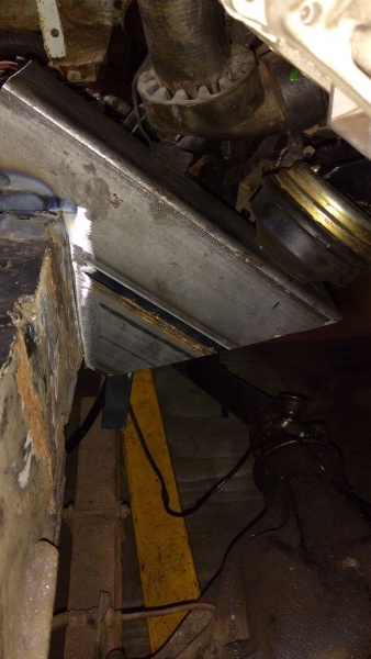

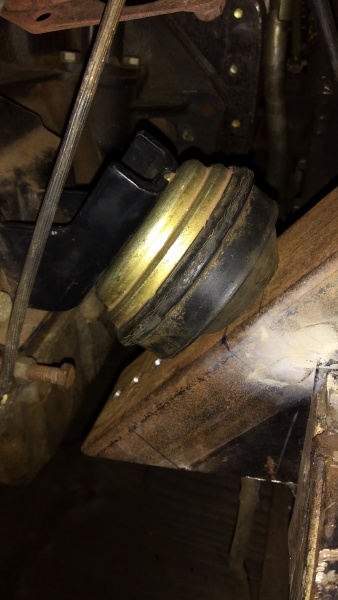

    Desenterrando o tópico.rs. voltei a mexer no jeep. tinha ficado meio parado. Ia lá só pra funcionar o motor de vez em quando. Como estava alto o powertrain conforme já dito, ajustei a altura e aproveitei pra jogar um pouco pra trás. Agora ficou bem alinhado e os suportes do motor no angulo correto (sem forçar os coxim).
    Tá só ponteado, agora fechar com solda. A carcaça da reduzida rachou e essa semana vou montar novamente em outra carcaça e já vou colocar a direção hidráulica (do santana por ora, pra não ter que mexer com adaptação disso agora, já que já está com a mecânica). Posteriormente vou colocar a do jpx. Acabando essa parte e refazendo os testes de como ficou, já vou desmontar pra pintar chassi e já ir deixando as coisas definitivas. Vou revisar os diferenciais e etc.

    Usuário Avatar de fonsek
    28/06/2011
    São paulo/SP
    93
    Aí sim já pode abandonar a beca e comecar afazer adaptação prós jiperose da região 😂😂😂😂

    Citação Postado originalmente por alissonlino Ver Post
    E loko, rachou com o jeep parado?

    Citação Postado originalmente por fonsek Ver Post
    Aí sim já pode abandonar a beca e comecar afazer adaptação prós jiperose da região 
    Citação Postado originalmente por willys1960_ctba Ver Post
    KKKKKKK. Povo só corneteia.
