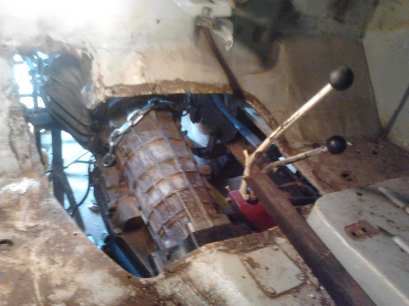

    Não sei se ficou tudo ok, mas fiz o máximo de medições (sobe e de desce, empurra, puxa).
    Única coisa que me incomodou foi a posição do escapamento, mas como é o mais simples de mexer e eu não tinha como melhorar isso, depois mudo a posição dele. A altura do motor eu achei ótima, da reduzida, mais ou menos, acho que vai precisar da CV mesmo. alinhei cambio e etc, seguem fotos.
    Descendo a carroceria pra confirmar que não ia pegar em nada.
    O acabamento não encaixa, pois conforme previsto a reduzida foi pra trás (pouca coisa).
    CJ5 1960 - Verde - 2.4Flex + ZF4HP22 + Dana18-2012-10-10_03.jpgCJ5 1960 - Verde - 2.4Flex + ZF4HP22 + Dana18-2012-10-10_06.jpgCJ5 1960 - Verde - 2.4Flex + ZF4HP22 + Dana18-2012-10-10_18.jpg
    Reparem que foi pouca coisa pra trás, não vou precisar fazer acionamento por cabo. só fazer o furo mais pra trás e ajeitar as alavancas.

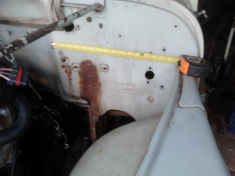

    Espaço no cofre
    CJ5 1960 - Verde - 2.4Flex + ZF4HP22 + Dana18-2012-10-10_11.jpgCJ5 1960 - Verde - 2.4Flex + ZF4HP22 + Dana18-2012-10-10_12.jpg
    Espaço do radiador

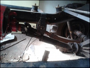

    inclinação do cardan.
    Se ficou bom, não sei, mas gostei demais.
