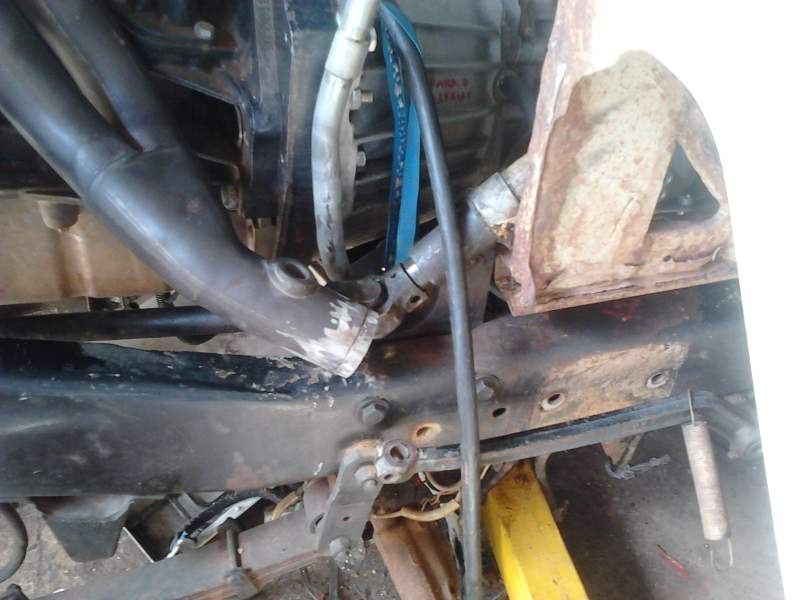

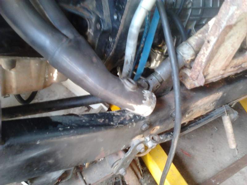

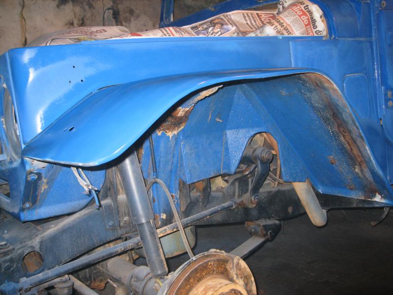

    Alguém sabe me dizer se é muita cagada deixar o cano do escapamento passando por fora do chassis?
    A direção atrapalha ele passar pelo meio, e o tubo do nivel do oleo do cambio também. então unica alternativa que achei é passar por fora. Ou alguém tem alguma outra sugestão. seguem fotos.

    4,194
    Agradecimentos: 24
    Problema nenhum, talvez tenha que cortar o paralama.
    Tenho uma foto de uns coletores gringos saindo por aí.
    Pretendo fazer o mesmo no meu 2.4, saindo por aí e acabando logo em baixo do banco do motorista.
    Será necessário isolar com manta asfaltica a lataria, senão vai fritar o pé.

    Legal Rodrigo. ótimo.
    Tava pesquisando e ví uns de BANDs por fora.
    Fiquei na dúvida, se é melhor passar por fora e depois já entrar onde ele já iria fazer a curva pro lado do carona (foto 1) ou se só desvio da direção e tubo da vareta do cambio e já volta pra dentro (foto 2).

    Acho que o escape vai de gosto, passe por onde quiser!
    Só tome cuidado com o tanque, mangueiras e a proximidade com a lataria.
    Olha como pretendo deixar no meu.
